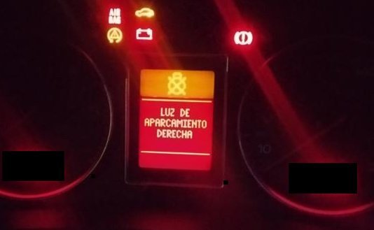

Tras semanas con el error en el cuadro "Luz de aparcamiento derecha" y ver que realmente la bombilla está perfectamente:

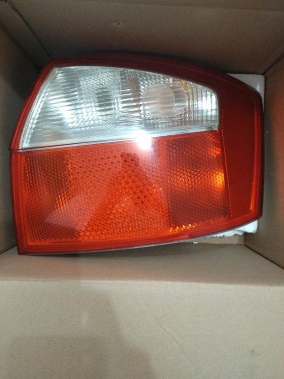

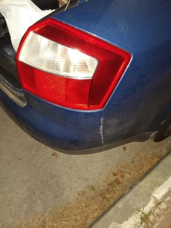

Me puse a desmontar el piloto posterior derecho y se me partió la pestaña que engancha al tornillo del maletero, ASI que he puesto un piloto + portalámparas de desguace:
IMG_20211215_181636_600x800.jpg.3d23517e18c7e604bc4c61c930981c79.jpgIMG_20211215_192656_600x800.jpg.2fd712c530ae66af86be2e696cbae1a6.jpg
Pues bien, continúa marcandose en el cuadro la luz como fundida (tenía la esperanza de que el problema estuviese en el portalámparas) Pero todas las luces del piloto van perfectamente.

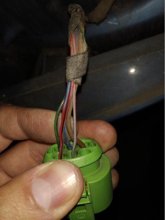

He visto que en el cableado que entra al faro van 5 cables:
Estos deben corresponderse con:
1.MASA o + COMÚN
2.Intermitente
3.Marcha atrás
4.Posición
5.Freno
Por lo tanto, deduzco que no va ningún cable al faro para detectar si las bombillas están bien o no, entonces mi duda es
¿El problema estará en el mando de luces?
¿Es en el mando de luces donde van los cables de detección de bombillas fundidas?

Ya está resuelto,
El fallo no es el de la foto de "Luz de aparcamiento derecha" (Corregido cambiando la bombilla de posición delantera derecha), tenía 2 fallos en el cuadro, ese y el de "luz trasera derecha" que era el fallo que no conseguía quitar ni cambiando el faro.
La solución ha sido cambiar el conmutador de luces. Referencia en mi caso: 8E0 941 531 A
De modo que ya está resuelto, por si a alguien le sirve de algo
Un saludo!
