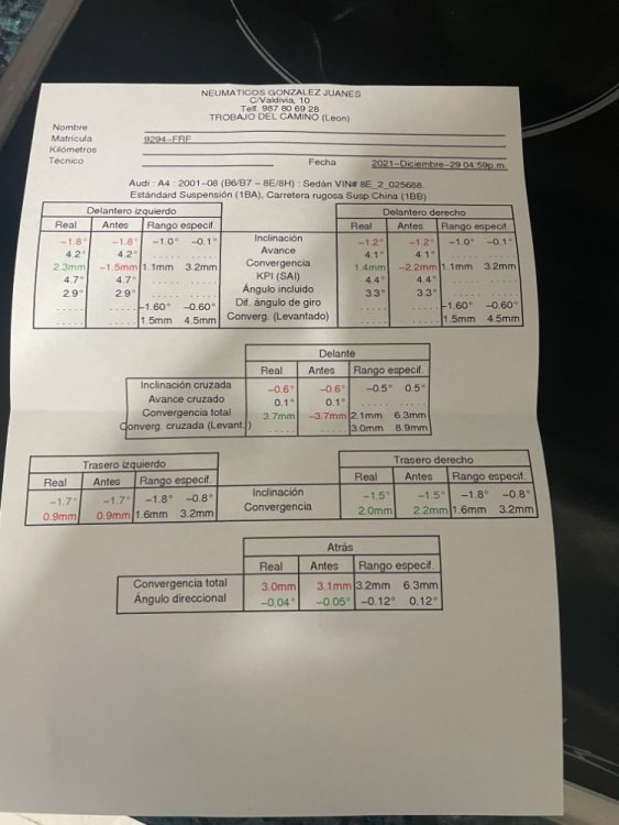

Mfarto Publicado 29 de Diciembre del 2021 Denunciar Publicado 29 de Diciembre del 2021 Acabo de montar ruedas y hacer dirección y no quedo muy convencido ya que veo mucho en rojo a ver si alguno entiende de estas cotas y me dice Responder
Carlisu84 Publicado 29 de Diciembre del 2021 Autor Denunciar Publicado 29 de Diciembre del 2021 para mi gusto te han dejado las ruedas demasiado cerradas yo lo dejaria mas proximo a cero (el mio lo llevo ASi desde hace muchos años) Responder
Mfarto Publicado 29 de Diciembre del 2021 Denunciar Publicado 29 de Diciembre del 2021 En 2000 km me hace una revisión se lo comentaré a ver q me dice Responder
WAJE Publicado 30 de Diciembre del 2021 Denunciar Publicado 30 de Diciembre del 2021 De momento las ruedas delanteras hay casi 1 grado de diferencia entre ellas, cosa que no es lógica. Responder
MarcosA4S Publicado 30 de Diciembre del 2021 Denunciar Publicado 30 de Diciembre del 2021 (editado) Ese A4 que tipo suspensión lleva? Si te fijas en la hoja te han metido los datos de un 1BA, si tienes un 1BE o un 1BV ya puedes estar yendo otra vez. Si es un 1BA sin tocar, está correcto, menos la caída, que tiene un pelín de más en negativa, es decir un poco espatarrao para que me entiendas, y más la izquierda que la derecha. Yo ya dije por ahí atrás que revisaras los silenblocks de las barras de suspensión de abajo, donde cogen a la cuna. Sobre el paralelo, bueno... Si nos ponemos tikismikis, está dentro de cotas, pero la izquierda tiene 1mm de diferencia con la derecha, pero repito, está dentro de cotas, siempre y cuando sea un 1BA Y atrás ni lo han tocado no? Porque el trasero izquierdo necesita ajuste Editado 30 de Diciembre del 2021 por MarcosA4S Responder
Mfarto Publicado 1 de Enero del 2022 Denunciar Publicado 1 de Enero del 2022 Pues está de serie pero es sline plus no sé si tiene que ver y de atrás no toco nada como en 2000 km tengo q volver se lo diré y que lo ajuste todo Responder
MarcosA4S Publicado 2 de Enero del 2022 Denunciar Publicado 2 de Enero del 2022 En 1/1/2022 a las 16:40, Mfarto dijo: Pues está de serie pero es sline plus no sé si tiene que ver y de atrás no toco nada como en 2000 km tengo q volver se lo diré y que lo ajuste todo Entonces el código de tu suspensión será 1BV (Sline Sport) y si te fijas en tu hoja metieron datos de ajuste para el 1BA que es suspensión convencional. Responder
