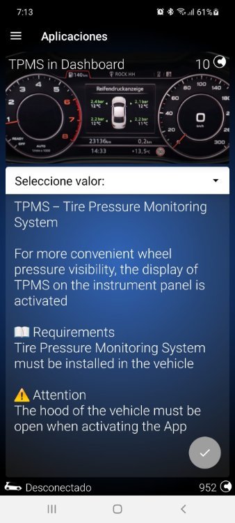

samarcan Publicado 22 de Diciembre del 2021 Denunciar Publicado 22 de Diciembre del 2021 Hola. Ayer vi que se habian añadido dos nuevas aplicaciones en el app OBD. Una de ellas es para ver la presion de los neumaticos en el VC. Dice que es necesario tener el sistema de monitorizacion de la presion instalado. Viendo el manual del coche, veo que ese sistema es el que avisa si una rueda va mas baja que otra, pero imagino que para dar la presion y la temperatura, la rueda debera llevar algun sensor. Alguno de vosotros ha activado esa opcion? Un saludo Samarcan Responder
valderaduey Publicado 22 de Diciembre del 2021 Denunciar Publicado 22 de Diciembre del 2021 hace 1 hora, samarcan dijo: Hola. Ayer vi que se habian añadido dos nuevas aplicaciones en el app OBD. Una de ellas es para ver la presion de los neumaticos en el VC. Dice que es necesario tener el sistema de monitorizacion de la presion instalado. Viendo el manual del coche, veo que ese sistema es el que avisa si una rueda va mas baja que otra, pero imagino que para dar la presion y la temperatura, la rueda debera llevar algun sensor. Alguno de vosotros ha activado esa opcion? Un saludo Samarcan deduzco que es para facilitar la configuracion, pero necesitas la centralita con el receptory ademas los sensonres en las 4 ruedas, lo que viene siendo la instalacion completa pero que con esto del OBD te facilita la configuracion, Saludos y animo que con 250 euros mas o menos lo tienes resuelto en material y mano de obra para instalar los sensores en las ruedas, lo demas hay un brico muyy bien explicado por Tineo. Responder

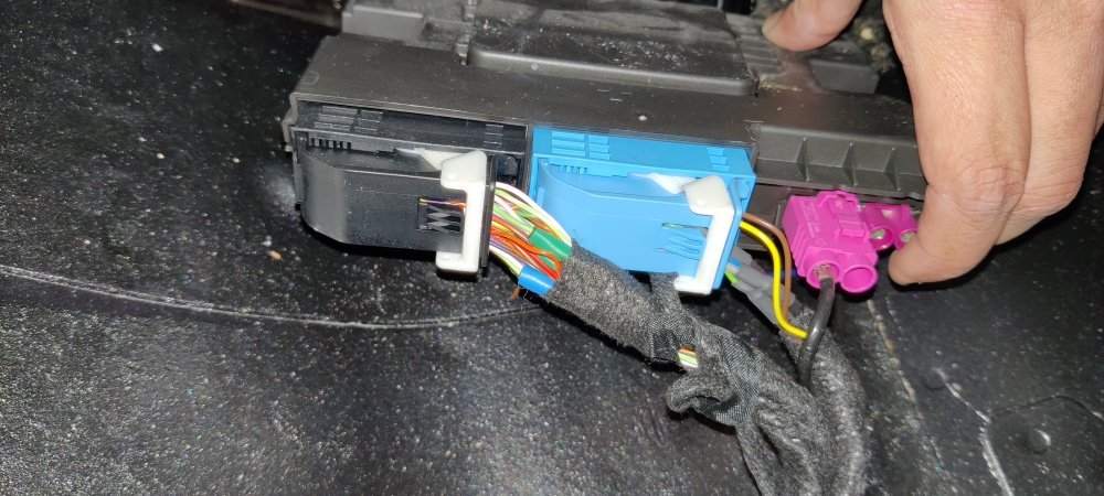

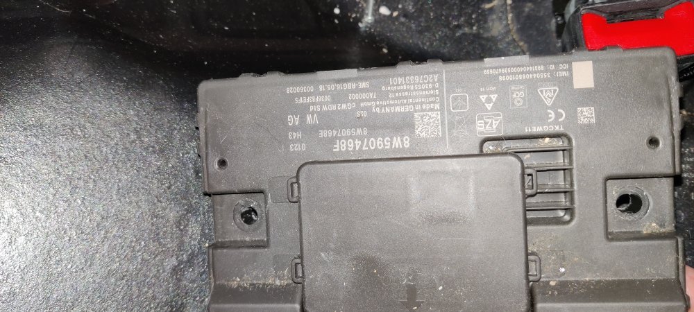

aeros Publicado 16 de Enero del 2022 Denunciar Publicado 16 de Enero del 2022 Buenas compañeros, una pregunta, el cambios tiene que ser exclusivamente el cable trenzado azul y blanco? Lo digo porque yo no tengo centralita de cámara 360 y por tanto en el hueco del maletero no tengo el conector blanco... He mirado bajo los asientos y tengo esta centralita, veo que tiene un cable trenzado con naranja\verde, serviría ese? Gracias! Responder
Tineo Publicado 17 de Enero del 2022 Denunciar Publicado 17 de Enero del 2022 (editado) Pin 1 CAN bus L (naranja/marron). al pin 30 (naranja/marrón) del T54 bajo asiento Pin 3 CAN bus H (naraja/gris). al pin 12 (gris) del T54 bajo asiento OJO, NO VALE COGER cualquier naranja marrón del mazo de cableado, tiene que ser el del par apropiado canbus H/L. repásate bien el post #220 del hilo: https://www.audiworld.com/forums/audi-a5-s5-rs5-coupe-cabrio-b9-220/direct-tpms-retrofit-2978958/page22/#post25579455 y esto ya no te lo tomes como regañina pero hay que documentarse algo más al meterse en estos saraos, puedes provocar una parda si alteras erróneamente el bus de datos del coche, ni arrancar siquiera. Editado 17 de Enero del 2022 por Tineo Responder
