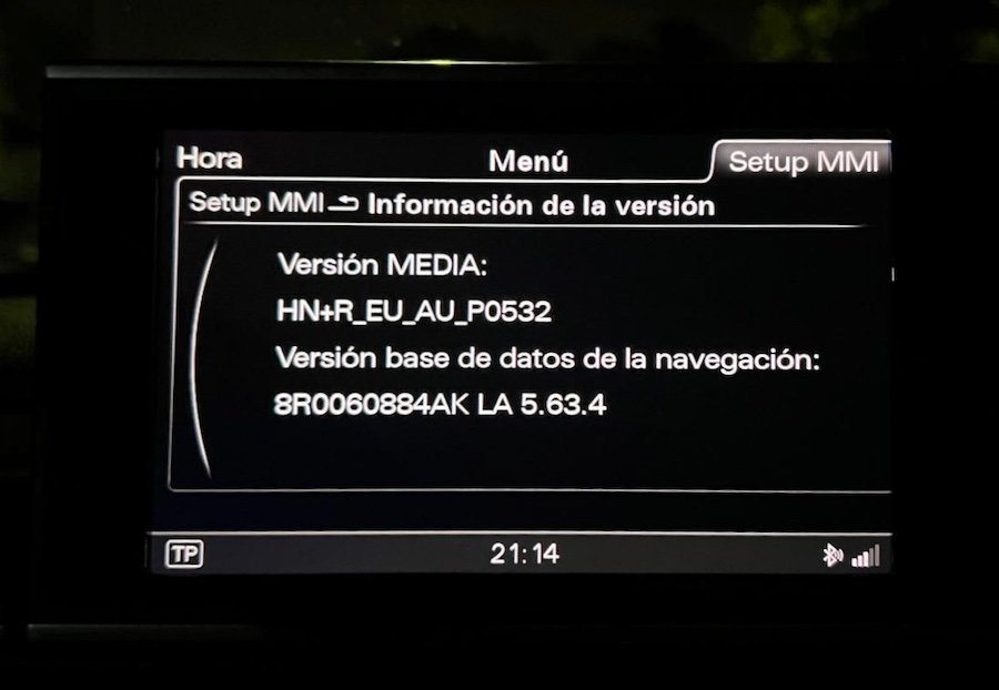

emdaudio Publicado 25 de Diciembre del 2021 Denunciar Publicado 25 de Diciembre del 2021 Hola amigos, tengo esta version, soy de Argentina y mi A7 es 2013, se puede actualizar?. Gracias!! Responder
Jesmonts Publicado 25 de Diciembre del 2021 Autor Denunciar Publicado 25 de Diciembre del 2021 En 25/12/2021 a las 7:41, emdaudio dijo: Hola amigos, tengo esta version, soy de Argentina y mi A7 es 2013, se puede actualizar?. Gracias!! Expand Buenas, entiendo que no solo es posible a partir de 2015. Para tu coche hace falta montarle la interface completa. De todas maneras hay hilos en este foro donde puedes verlo al 100%. Responder
