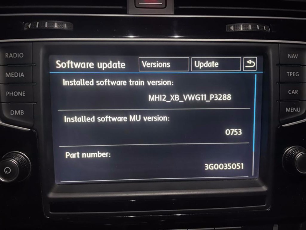

EnriqueBlan Publicado 13 de Septiembre del 2022 Denunciar Publicado 13 de Septiembre del 2022 En 22/12/2021 a las 14:01, Jesmonts dijo: Buenas tardes chicos, despues de muchos leer en muchos foros comentarios y de buscar por la red sobre todo foros alemanes, me decidi a hacerlo yo mismo asumiendo que pudiese haber algun error y fastidiarlo. antes de explicar paso a paso como se hace deciros que todo esto que explongo es sin animo de lucro y como el conocimiento debe de ser gratuito aqui explongo mi experiencia. Deciros compañeros que no me hago responsable de lo que hagais ustedes mismo bajo vuestra voluntad de acuerdo. Agradeciminetos por su puesto a este foro donde me he nutrido bastante de la informacion destacar a Bossweb que de esto sabe mas que yo durmiendo, jajajajja! empezamos pues y para que no se nos alargue esto demasiado hay hilos donde explican cuales son las versiones que se pueden actualizar y cuales no asi que buscar por este mismo foro que está muy bien explicado. Lo primero que tenemos que tender claro es cual es la version que tenemos en nuestro vehiculo, partiendo de ahi tendriamos que ir instalando versiones hasta llegar a la ultima que es la acabada en 3663. si la version que teneis en vuestro coche es una 3XXX podeis actualizar a la ultima. Como dije antes hay hilos en el foro de como hacerlo. Manos a la obra: 1 o 2 tarjetas SD de 8 Gb si es posible al menos. Tenemos que tener el adaptador D-Link DUB-E100 -->https://amzn.to/3ssK7ak watch?v=Ut1mmiOlcDU descargar PUTTY --> https://www.chiark.greenend.org.uk/~sgtatham/putty/latest.html VIDEO TUTORIAL https://www.youtube.com/watch?v=Ut1mmiOlcDU IMPORTANTE en la descripcion del video viene el link de MEGA donde podeis descargaros todos los archivos que necesitais. Resumo: 1- actualizar las versiones del software hasta llegar a la 3663 2- configurar la red (D-Link-DUB-E100-USB-LAN) con la Dirección IP: 172.16.250.123 Máscara de subred: 255.255.255.0 3- descargar PUTTY y configurarlo como se muestra en el video. 4-Acceso al MIB: usuario: root pass: A2ywIXaE Monte la tarjeta SD en la ranura SD1 mount -uw /net/mmx/fs/sda0/ inicie M.I.B escribiendo /net/mmx/fs/sda0/start Elegir la opcion 7 - Activación automática de CarPlay y Android compañeros las dudas que tengais las vamos viendo entre todos de acuerdo, nos vemos, un saludo. Hola!!! me podrían ayudar!! se puede activar CarPlay en mi unidad??? Responder
Bossweb Publicado 14 de Septiembre del 2022 Denunciar Publicado 14 de Septiembre del 2022 hace 16 horas, EnriqueBlan dijo: Hola!!! me podrían ayudar!! se puede activar CarPlay en mi unidad??? Que coche y modelo es? Es la primer vez que veo ese _XB_ en la versión de software de un VW en vez del típico _ER_ Responder
EnriqueBlan Publicado 23 de Septiembre del 2022 Denunciar Publicado 23 de Septiembre del 2022 En 14/9/2022 a las 12:37, Bossweb dijo: Que coche y modelo es? Es la primer vez que veo ese _XB_ en la versión de software de un VW en vez del típico _ER_ Es un VW Golf 2.0 TDI R-Line año 2018 Responder
Bossweb Publicado 24 de Septiembre del 2022 Denunciar Publicado 24 de Septiembre del 2022 hace 22 horas, EnriqueBlan dijo: Es un VW Golf 2.0 TDI R-Line año 2018 El coche o la unidad de navegación no es europeo o americano verdad? Responder
