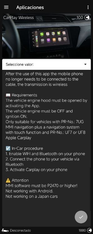

Franalonso92 Publicado 19 de Junio del 2023 Denunciar Publicado 19 de Junio del 2023 Muy buenas. Tengo el modelo del 2019. Viene segun me comentan en audi con el MMI 2, que dispone de carplay pero funciona SOLO mediante USB. Sería posible, actualizar al MMI3 que el carplay funciona de forma remota por bluetooth? Gracias! Responder
Bossweb Publicado 19 de Junio del 2023 Denunciar Publicado 19 de Junio del 2023 En 19/6/2023 a las 9:34, Franalonso92 dijo: Muy buenas. Tengo el modelo del 2019. Viene segun me comentan en audi con el MMI 2, que dispone de carplay pero funciona SOLO mediante USB. Sería posible, actualizar al MMI3 que el carplay funciona de forma remota por bluetooth? Gracias! Expand Con el OBDEleven puedes habilitar el modo inalámbrico para el CarPlay si tienes el equipamiento que ahí se indica y tienes al menos la versión del SW del módulo 5F siguiente : Responder
