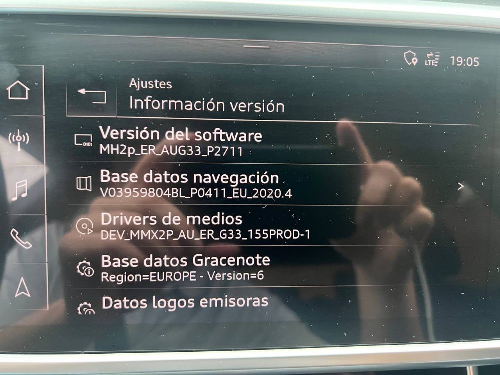

Bossweb Publicado 23 de Junio del 2023 Denunciar Publicado 23 de Junio del 2023 hace 19 horas, Franalonso92 dijo: Muy buenas Disculpa ser tan pesado, es que me pierdo un poco con las versiones, no se si esta version entra dentro de las compatibles. Si es asi me tiro a por un OBD de esos jeje La versión de software de tu unidad es la MH2p_ER_AUG33_P2711, así que haciendo caso a la info del OBDEleven, deberías de poder habilitar el CarPlay inalámbrico, porque te pide que tengas la P2470 o superior De todos modos y por si acaso, escríbeles y que te lo confirmen Responder

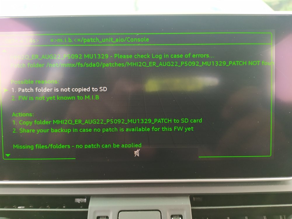

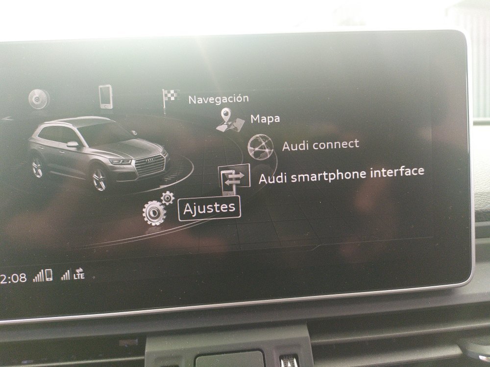

paku Publicado 13 de Septiembre del 2023 Denunciar Publicado 13 de Septiembre del 2023 En 20/6/2023 a las 19:23, Bossweb dijo: Tienes que codificar en el 5F, e indicarle que ese USB ya no es solo de carga y sí de transferencia multimedia El cableado que va de la nueva consola USB al módulo 5F que va en la guantera, lo has dejado todo conectado y empalmado? Saludos: De vuelta tras la pausa de vacaciones, retomo el tema de Carplay. Despues de mucho leer por toda parte de foros de esto y otros, me decidir a hacerlo. Y si, consegir que se vea el icono de Carplay en la pantalla. Pero no hay forma de conectar con el telefono. Tengo que decir que no se ve tampoco Los iconos de USB. Cuando entro atraver del menu verde me dice que no encuentra el archivo (Foto). Atraver de Obdeleven he comprobado que esta actualizado todos los paso para que se vea los Iconos de Usb. Bueno no alargo mas mi solicitud de ayuda y envio las fotos Responder
Bossweb Publicado 13 de Septiembre del 2023 Denunciar Publicado 13 de Septiembre del 2023 hace 7 horas, paku dijo: Saludos: De vuelta tras la pausa de vacaciones, retomo el tema de Carplay. Despues de mucho leer por toda parte de foros de esto y otros, me decidir a hacerlo. Y si, consegir que se vea el icono de Carplay en la pantalla. Pero no hay forma de conectar con el telefono. Tengo que decir que no se ve tampoco Los iconos de USB. Cuando entro atraver del menu verde me dice que no encuentra el archivo (Foto). Atraver de Obdeleven he comprobado que esta actualizado todos los paso para que se vea los Iconos de Usb. Bueno no alargo mas mi solicitud de ayuda y envio las fotos Esa unidad no está parcheada, por eso te sigue sin funcionar el Audi Smartphone Interface Responder
