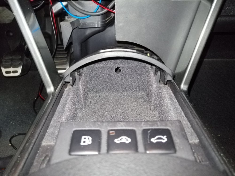

ssanmor Publicado 23 de Diciembre del 2021 Denunciar Publicado 23 de Diciembre del 2021 Hola a todos, por si a alguno le inspira... Quería tener una ayuda para aparcar dada la poca visibilidad del coche, así que he montado una cámara de marcha atrás. La cámara la he montado encima del portamatrículas (pero no en el portón, sino en el coche), y la he cableado hacia dentro hasta el hueco del portaobjetos (puedo dar más detalles si los necesitáis). El monitor que he escogido es uno de 3,5" de aliexpress que entra perfecto en el hueco portaobjetos, de forma que si lo cierras, nadie sabe que llevas nada ahí, preservando el aspecto original del coche. Sólo he tenido que hacer un pequeño taladro en el fondo de este hueco para pasar el cable. Espero que os guste el vídeo de cómo queda: Responder

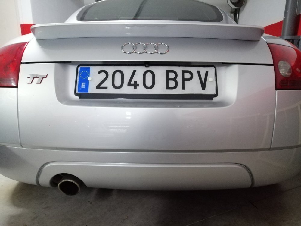

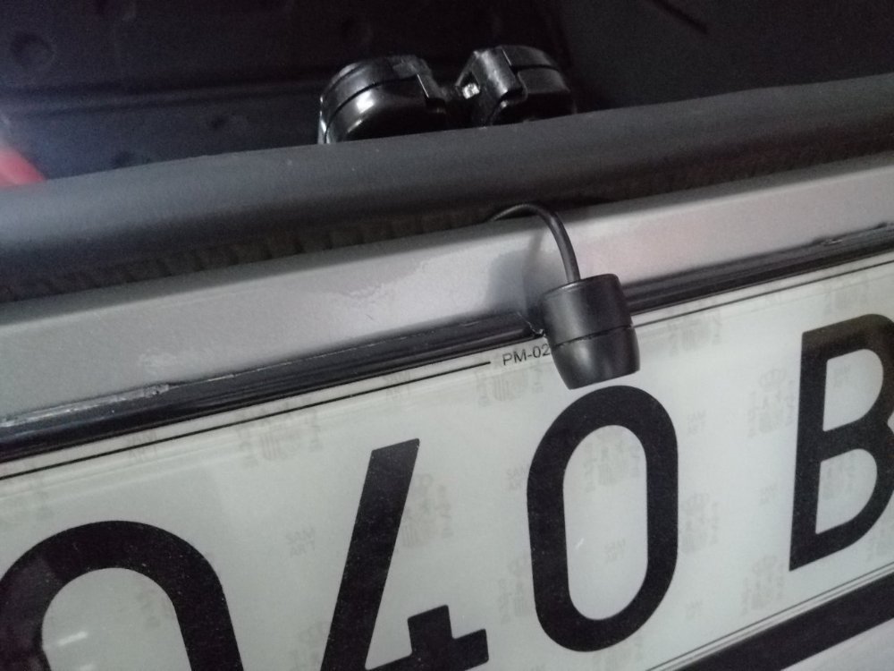

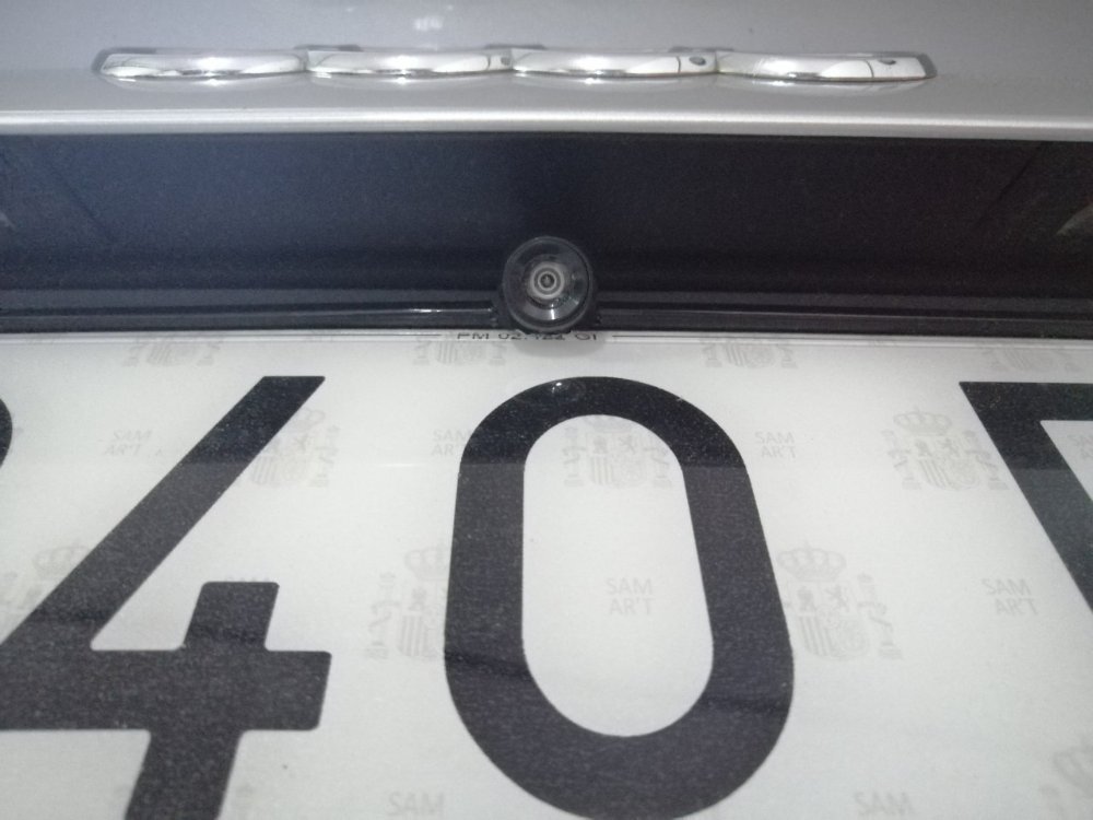

ssanmor Publicado 23 de Diciembre del 2021 Autor Denunciar Publicado 23 de Diciembre del 2021 Adjunto unas fotos de cómo queda instalada la cámara y de la abertura en el portaobjetos: Responder
