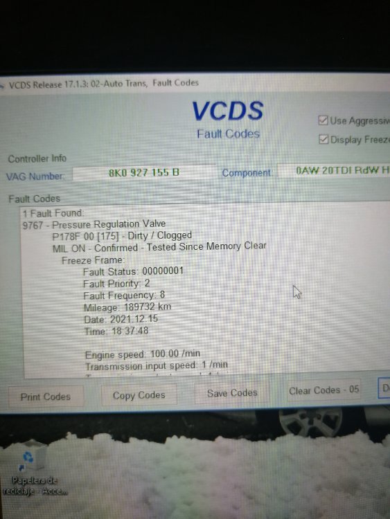

miguelyb Publicado 26 de Diciembre del 2021 Denunciar Publicado 26 de Diciembre del 2021 (editado) Hola buenas y gracias a todos por este foro que tanto ayuda a los propietarios de audi, escribo para haber si me podéis ayudar. Tengo un audi a4 b8 multitronic del 2009 me salió un código de averia en el cambio por romperse el radiador del aceite, perdí 1.5l se cambió el radiador y se relleno el aceite pero ahora el fallo no se borra ni con vcds ni con la máquina de diagnosis del taller, el coche va perfecto se le han echo siempre las revisiones cada 60.000km ahora tiene 190.000km pero el fallo no se borra e llamado a un par de talleres especializados en cambio automático y me dicen que esta el cambio roto que hay que abrir la caja y presupuestos de mas de 3000€, si el coche va perfecto como va a estar mal la caja, no se ya que hacer por eso escribo aquí haber si alguien me echa un mano. Gracias adjunto foto del código de averia. Editado 26 de Diciembre del 2021 por miguelyb Responder
Carlisu84 Publicado 26 de Diciembre del 2021 Denunciar Publicado 26 de Diciembre del 2021 hace 29 minutos, miguelyb dijo: Hola buenas y gracias a todos por este foro que tanto ayuda a los propietarios de audi, escribo para haber si me podéis ayudar. Tengo un audi a4 b8 multitronic del 2009 me salió un código de averia en el cambio por romperse el radiador del aceite, perdí 1.5l se cambió el radiador y se relleno el aceite pero ahora el fallo no se borra ni con vcds ni con la máquina de diagnosis del taller, el coche va perfecto se le han echo siempre las revisiones cada 60.000km ahora tiene 190.000km pero el fallo no se borra e llamado a un par de talleres especializados en cambio automático y me dicen que esta el cambio roto que hay que abrir la caja y presupuestos de mas de 3000€, si el coche va perfecto como va a estar mal la caja, no se ya que hacer por eso escribo aquí haber si alguien me echa un mano. Gracias adjunto foto del código de averia. Según eso tienes la válvula sucia o estropeada, en los foros que he leído dicen que se debe desmontar la caja cambiar la válvula y ver si existen partículas metálicas en el interior. Quizás sería buena idea cambiar el filtro e intentar localizar la válvula esa Responder

WAJE Publicado 26 de Diciembre del 2021 Denunciar Publicado 26 de Diciembre del 2021 hace 2 horas, miguelyb dijo: Hola buenas y gracias a todos por este foro que tanto ayuda a los propietarios de audi, escribo para haber si me podéis ayudar. Tengo un audi a4 b8 multitronic del 2009 me salió un código de averia en el cambio por romperse el radiador del aceite, perdí 1.5l se cambió el radiador y se relleno el aceite pero ahora el fallo no se borra ni con vcds ni con la máquina de diagnosis del taller, el coche va perfecto se le han echo siempre las revisiones cada 60.000km ahora tiene 190.000km pero el fallo no se borra e llamado a un par de talleres especializados en cambio automático y me dicen que esta el cambio roto que hay que abrir la caja y presupuestos de mas de 3000€, si el coche va perfecto como va a estar mal la caja, no se ya que hacer por eso escribo aquí haber si alguien me echa un mano. Gracias adjunto foto del código de averia. Jugar con un cambio automático puede suponer multiplicar esos 3000€ por 2 o 3. Posiblemente esté el cambio mal, si cambias el filtro y, por casualidad, suelta la partícula de la válvula que la tiene obstruida, funcione, pero eso que obstruía la válvula viene de algún sitio y si sigue circulando puede suponer romper más cosas. Es mi opinión pero si los talleres de cajas de cambios te han dicho eso por algo será. SALUDOS Responder
miguelyb Publicado 26 de Diciembre del 2021 Autor Denunciar Publicado 26 de Diciembre del 2021 hace 7 horas, WAJE dijo: Jugar con un cambio automático puede suponer multiplicar esos 3000€ por 2 o 3. Posiblemente esté el cambio mal, si cambias el filtro y, por casualidad, suelta la partícula de la válvula que la tiene obstruida, funcione, pero eso que obstruía la válvula viene de algún sitio y si sigue circulando puede suponer romper más cosas. Es mi opinión pero si los talleres de cajas de cambios te han dicho eso por algo será. SALUDOS Hola gracias por contestar si eso que me comentas pienso yo también, pero quiero cambiar el filtro y el aceite, todo a la vez haber si asi se fuera toda la suciedad, haber si tengo suerte, yo pienso que el cambio esta bien por que el coche va perfecto no hace nada raro haber si con un poco de suerte es suciedad por que creo que ese filtro nunca se a cambiado. Gracias Responder
miguelyb Publicado 21 de Enero del 2022 Autor Denunciar Publicado 21 de Enero del 2022 Hola escribo por que ya e solucionado lo del cambio, al final e estado hablando con muchos talleres y empresas que se dedican a reparar centralitas de cambios automáticos y di con una que me dio la solución, que hiciera un reseteo y comprobacion de los valores de adaptación, asi que fui a un taller de aqui de mi ciudad y se lo comenté, me mando a otro taller especializado y me hicieron un reseteo y una adaptación de la caja de cambios y ya se pudo borrar el fallo,gracias a todos por la ayuda y por contestar. Responder
