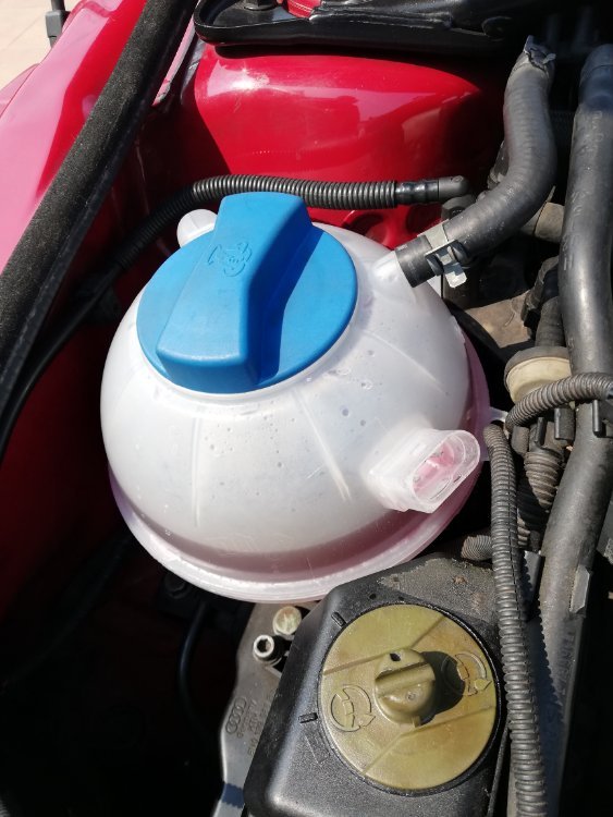

Carlisu84 Publicado 28 de Diciembre del 2021 Denunciar Publicado 28 de Diciembre del 2021 En 26/12/2021 a las 16:57, Carpo dijo: Por cierto, que tipo de goma as puesto? La de la ventanilla creo que eran. No tengo más fotos ahora pero es esa de la izq de la foto Responder
