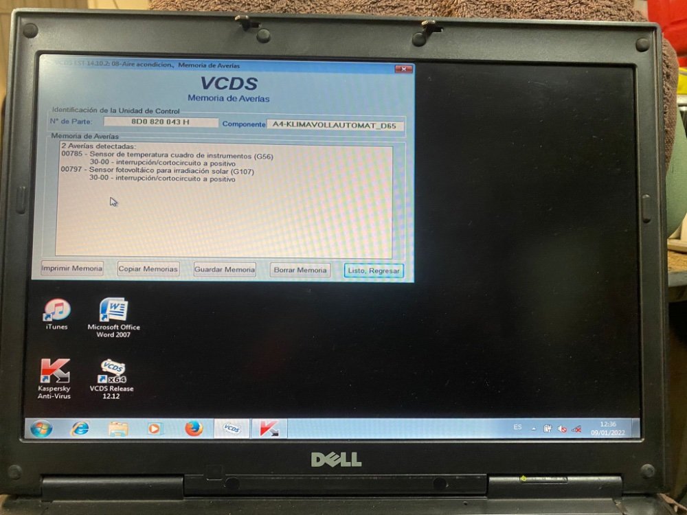

RuAc Publicado 9 de Enero del 2022 Autor Denunciar Publicado 9 de Enero del 2022 Bueno desisto con mi sistema de calefacción e cambiado el v71 y sigue sin ir mal e desmontado el motor y sensor de arriba del salpicadero en el garage luz solar 0 claro e probado con 5 lámparas pero no marca y sigue dando avería y no se si influye así que hasta aquí llego muy a mi pesar ni con el VCS logro hacer ajuste del v71 el resto seguiré cuando solventen esto sigo sin entender porque en recirculacion tengo algo de calefacción y sin no, algo es estar a -7 grados y no pasar frío pero si quito recirculacion sale frio desesperante pero es lo que hay Responder
Tolo Publicado 9 de Enero del 2022 Denunciar Publicado 9 de Enero del 2022 El sensor de luz solar no tiene que influir tanto, además si no hay sol (en el garaje) debería calentar más, es un sensor que siempre he relacionado con el AA y el verano. Un plus de frio cuando pega mucho el sol. La única explicación que le encuentro a que funcione bien con la recirculación y mal sin ella es que falta potencia calorífica. O no incide correctamente el aire (trampillas) o el radiador no está suficientemente caliente (obstrucción). Responder
RuAc Publicado 10 de Enero del 2022 Autor Denunciar Publicado 10 de Enero del 2022 Hola Tolo gracias por explicarme lo del sensor de luz tranoillas la diagnosis solo me da el v71 e probado 3 y no logro ni funcione bien ni calibradlo y no se si funcion el radiador ando pensando en él ya que sin recirculacion ayer tenía algo de calor pero en mi lado solo algo se me escapa si y es que me pone negro seguiré en ello gracias Responder

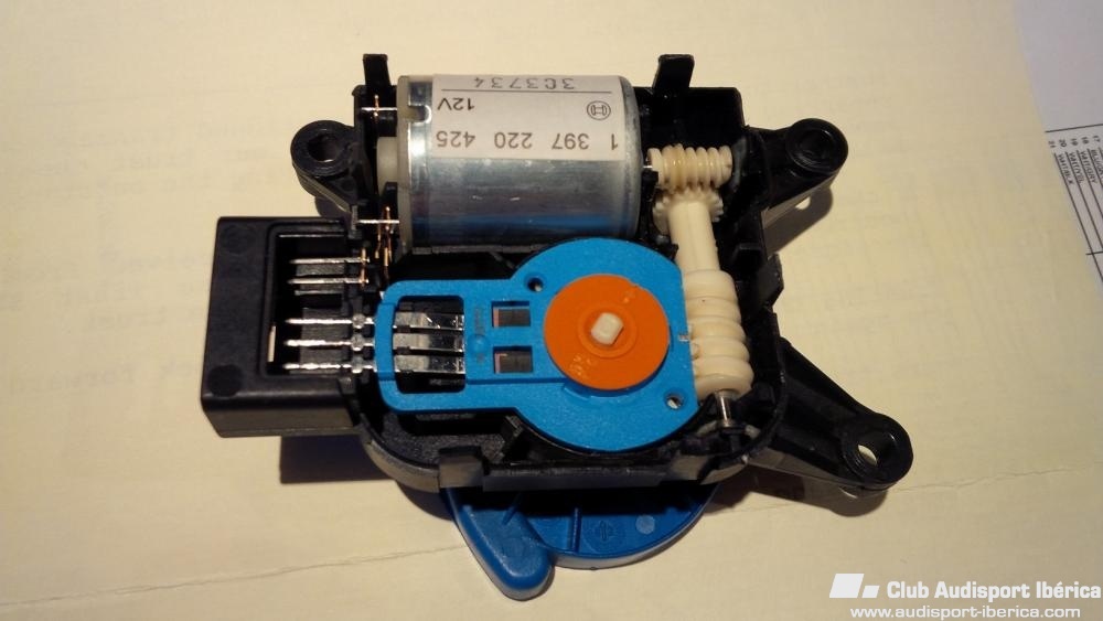

Tolo Publicado 10 de Enero del 2022 Denunciar Publicado 10 de Enero del 2022 Si el -V71 no se mueve puede ser que sea un fallo de cableado o del mismo climatizador que no manda la señal. También puedes "mover" la trampilla a mano y probar. Esta foto es de este hilo: Enlace Los dos pines del motor esta claro que sirven para mover la trampilla. Los tres pines del potenciómetro establecen su posición, el pin central en concreto variará entre 0 y los 5V que es el voltage entre los otros dos pines. Responder
RuAc Publicado 10 de Enero del 2022 Autor Denunciar Publicado 10 de Enero del 2022 hace 26 minutos, Tolo dijo: Si el -V71 no se mueve puede ser que sea un fallo de cableado o del mismo climatizador que no manda la señal. También puedes "mover" la trampilla a mano y probar. Esta foto es de este hilo: Enlace Los dos pines del motor esta claro que sirven para mover la trampilla. Los tres pines del potenciómetro establecen su posición, el pin central en concreto variará entre 0 y los 5V que es el voltage entre los otros dos pines. Hola voy a leer pero es motor difiere mucho interiormente del mío te dejo imagenes el clima el módulo dices? Por pedir uno y probarlo el mío tiene impulsos si lo abro quito piñón y llevo al otro lado termina por cambiar la posición pero no logro vaya fino y seguido te dejo imagen de los que cogi por referencia y ubicación pero ese interiormente no es como los míos gracias Responder
