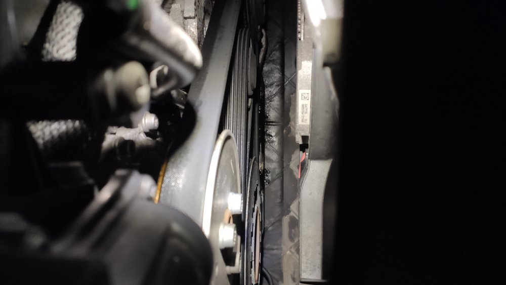

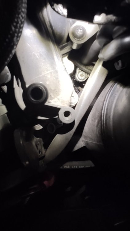

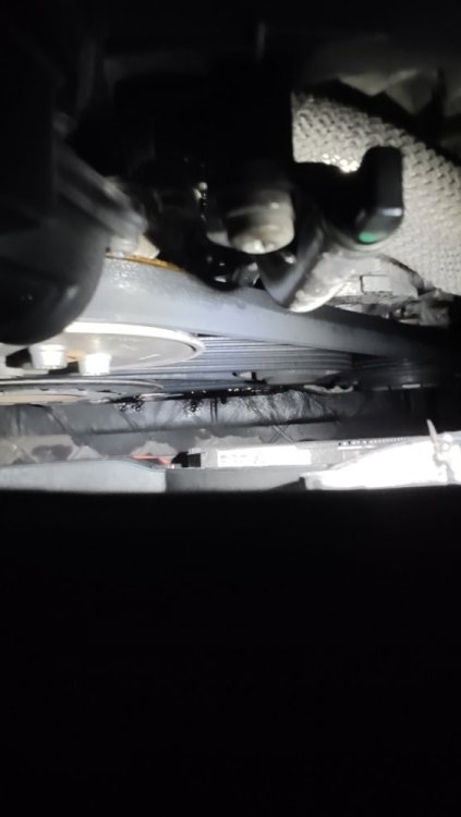

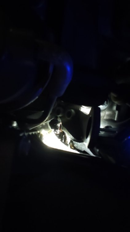

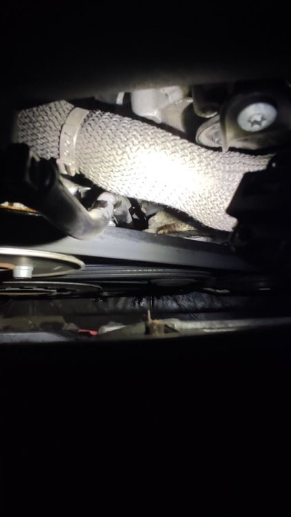

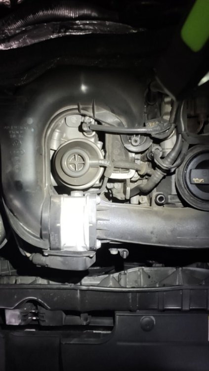

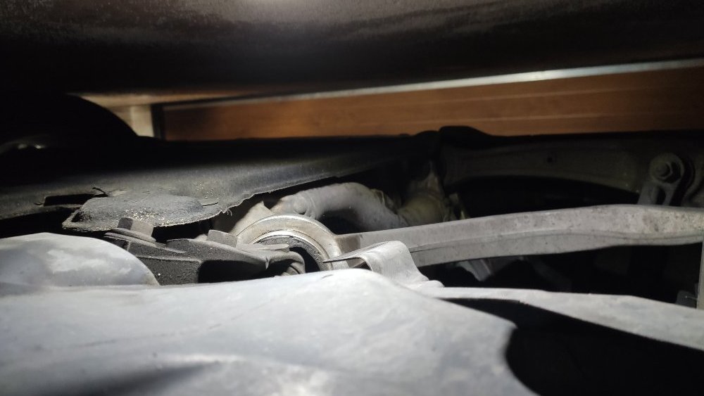

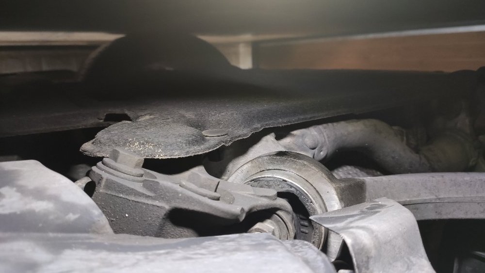

Mayrand Publicado 27 de Diciembre del 2021 Denunciar Publicado 27 de Diciembre del 2021 Buenos días a todos y feliz navidad!!! Ayer fui a mover el coche y vi que tenía un charquito de aceite. Revise el motor y demás y no vi nada. Después me tiré al suelo y vi que goteaba aceite por una rotula creo que es en el lado del conductor. Haber q me podéis resolver y si grave. Tira gotillas. Muchas gracias de antemano. Un saludete Responder

Tineo Publicado 27 de Diciembre del 2021 Denunciar Publicado 27 de Diciembre del 2021 (editado) parecen dos fugas diferentes pero esto nunca se sabe a priori con sólo estas fotos, el aceite caliente esparce muchísimo. Respecto a la foto del brazo de suspensión, parece ser el silentblock, ese grande de la foto es hidráulico. Editado 27 de Diciembre del 2021 por Tineo Responder

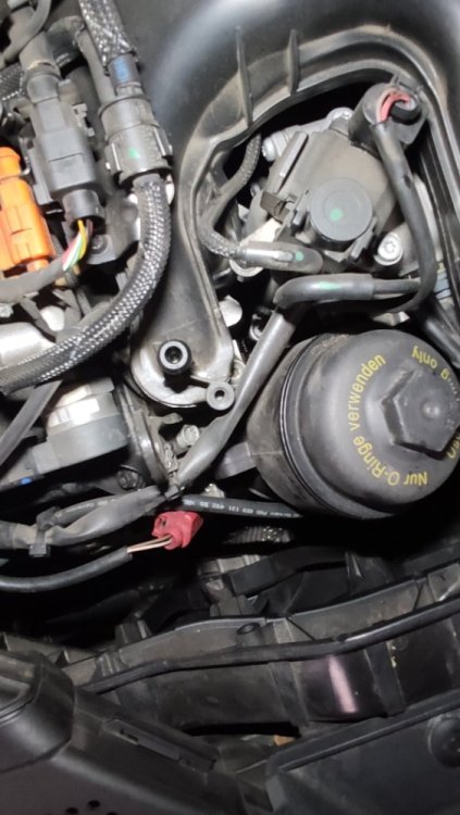

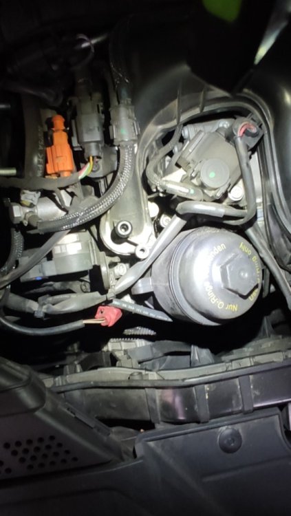

Mayrand Publicado 27 de Diciembre del 2021 Autor Denunciar Publicado 27 de Diciembre del 2021 Acabo de venir de hablar con un colega mecánico y le ha echado un vistazo. Me ha comentado que probablemente sea del enfriador de aceite de las juntas toricas. Que al ser un motor V6 y el espacio tan reducido se hayan ido del calor. Q me va a salir más caro la mano de obra de sacar todo que lo que son las juntas. También me ha comentado que cambie ya todas las que haya por esa zona y lo limpien bien para que no se rompan ningún tubo de plástico. Responder

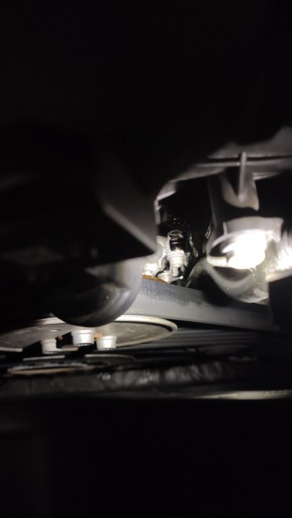

Tineo Publicado 27 de Diciembre del 2021 Denunciar Publicado 27 de Diciembre del 2021 No se, lo veo muy adelantado para ser enfriador de aceite (no te concreta si de motor o de caja de cambios {si automático}) También me extraña tanto aceite si el retén de cigueñal está ido pero en una de las fotos se ve algo engrasda la correa de accesorios Responder
Mayrand Publicado 28 de Diciembre del 2021 Autor Denunciar Publicado 28 de Diciembre del 2021 Si se ve con aceite porque justo todo lo que ha ido cayendo de la bancada de arriba fue cayendo hasta la correa de accesorios. Me dijo que del motor. Si puedo en un rato subo fotos de lo que cree q es. La semana que viene va al taller y haber q van viendo. El Audi es manual. Responder
Mayrand Publicado 12 de Enero del 2022 Autor Denunciar Publicado 12 de Enero del 2022 En 27/12/2021 a las 14:56, Tineo dijo: parecen dos fugas diferentes pero esto nunca se sabe a priori con sólo estas fotos, el aceite caliente esparce muchísimo. Respecto a la foto del brazo de suspensión, parece ser el silentblock, ese grande de la foto es hidráulico. Expand En efecto Tineo al fina la fuga esa del brazo de suspensión, era el taco, así que he cambiado los dos para que no se rompa el otro dentro de dos meses . El aceite que soltaba era como agua sucia, la broma ha sido 180€. Ahora estamos haber si encontramos la otra fuga..... os ire informando Responder
Mayrand Publicado 12 de Enero del 2022 Autor Denunciar Publicado 12 de Enero del 2022 Bien ya hemos encontrado la otra fuga, es aceite que suelta desde la correa del cigüeñal que empieza a estar tocada. No es aceite sino como cera/grasa que al calentarse se hace como aceite, asi que haber si nos recuperamos este enero y le cambio la correa del cigueñal Responder
