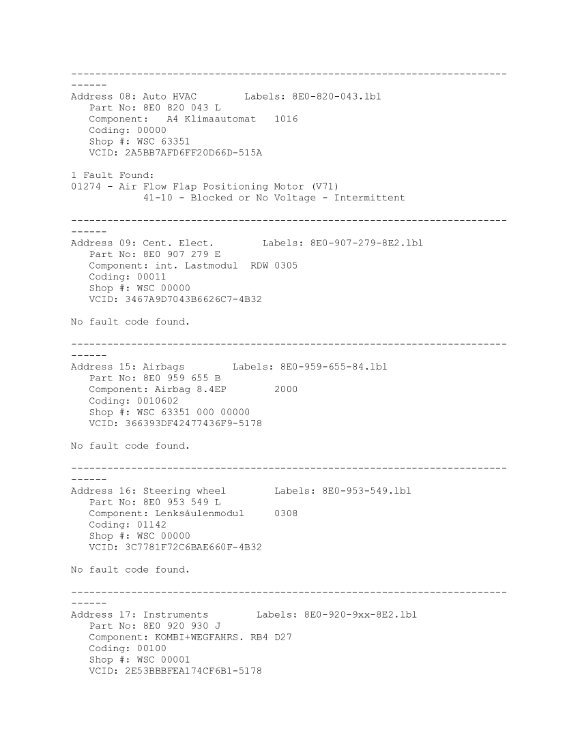

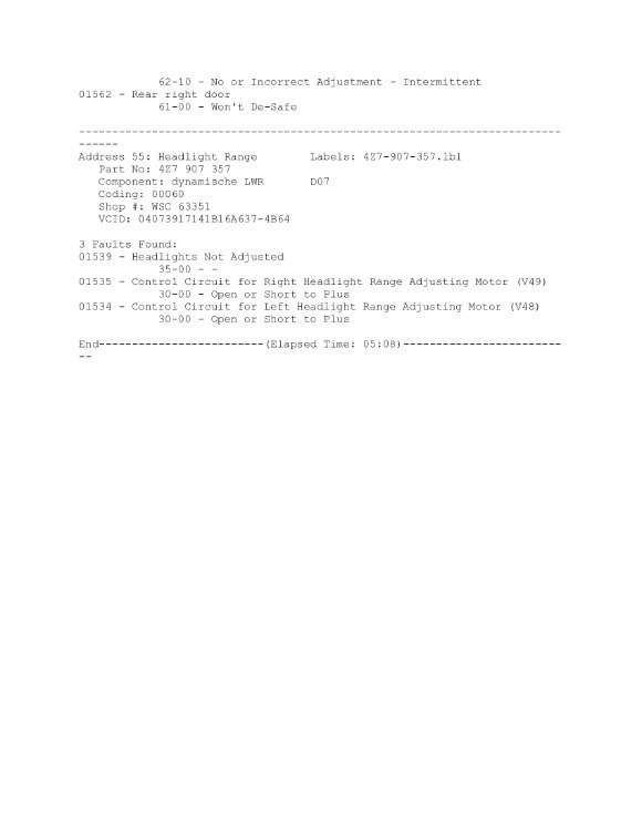

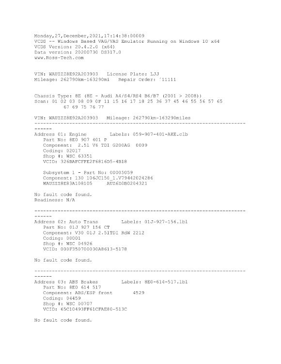

DreamLand Publicado 27 de Diciembre del 2021 Denunciar Publicado 27 de Diciembre del 2021 hace 1 hora, Nilointentes dijo: Me he metido de nuevo en el modulo de abs y el cuadro parecia una feria me ha estado marcando fallo en el modulo de abs y luego al hacer auto scan se ha apagado y no me marca errores. Postea si puedes un autoscan del coche y así vemos que es lo que hay. Responder
Nilointentes Publicado 27 de Diciembre del 2021 Autor Denunciar Publicado 27 de Diciembre del 2021 Aqui lo pongo, gracias por el interes. Responder
DreamLand Publicado 27 de Diciembre del 2021 Denunciar Publicado 27 de Diciembre del 2021 (editado) El canal 60 si es manual, tiene freno normal, tiene airbag... Me sale 1045 Canal 060: Tren de potencia CAN-Databus (lista de instalación) +00001 = Motor (estándar) +00002 = Transmisión automática (opcional) +00004 = Freno (estándar) +00016 = Airbag (estándar) +01024 = Grupo de instrumentos (estándar) Por otro lado, tiene la radio original o se ha cambiado? Si es así revisa también el canal 62. Esos 1031 que te sale es en el caso de que sea automático y sin Airbag. Editado 27 de Diciembre del 2021 por DreamLand Responder
Nilointentes Publicado 27 de Diciembre del 2021 Autor Denunciar Publicado 27 de Diciembre del 2021 Es el automatico con las levas en el volante si se pueden llamar levas a los botones y la radio original la tiene quitada. Ya con eso deberia funcionar el velocimetro? Responder
DreamLand Publicado 27 de Diciembre del 2021 Denunciar Publicado 27 de Diciembre del 2021 Entonces 1047, con el airbag. Prueba, guarda datos y borra fallo. Y a ver q tal? Que tienes en el canal 62? Responder

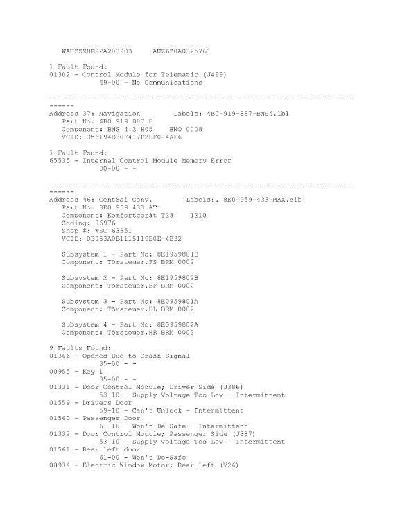

Tolo Publicado 28 de Diciembre del 2021 Denunciar Publicado 28 de Diciembre del 2021 hace 23 horas, Nilointentes dijo: Me he metido de nuevo en el modulo de abs y el cuadro parecia una feria me ha estado marcando fallo en el modulo de abs y luego al hacer auto scan se ha apagado y no me marca errores. Es normal cuando entras en el módulo aparecen varios avisos en el cuadro, no se debería circular mientras se diagnostica el módulo de ABS. En el Módulo 17 Instruments aparece el error fatídico 65535 (FFFFh en hexadecimal). Creo que tendrás que cambiar el cuadro, se ha desprogramado o ha fallado la memoria. Todo esto parcialmente, por eso hay cosas que funcionan y cosas que no. Responder
DreamLand Publicado 28 de Diciembre del 2021 Denunciar Publicado 28 de Diciembre del 2021 hace 5 minutos, Tolo dijo: Es normal cuando entras en el módulo aparecen varios avisos en el cuadro, no se debería circular mientras se diagnostica el módulo de ABS. En el Módulo 17 Instruments aparece el error fatídico 65535 (FFFFh en hexadecimal). Creo que tendrás que cambiar el cuadro, se ha desprogramado o ha fallado la memoria. Todo esto parcialmente, por eso hay cosas que funcionan y cosas que no. El error 65535 aparece en el 37 navegación o en el 17 instrumentos. Responder

Tolo Publicado 28 de Diciembre del 2021 Denunciar Publicado 28 de Diciembre del 2021 hace 1 hora, DreamLand dijo: El error 65535 aparece en el 37 navegación o en el 17 instrumentos. Cierto, me confundí... hace 52 minutos, Nilointentes dijo: Me aconsejais cambiar el cuadro entonces? Pues no sé qué decirte... Responder
