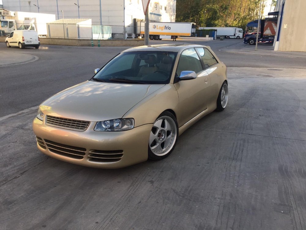

Buenas tardes, soy Diego y soy nuevo en el foro de Audi. Tengo un Audi a3 8L 1.8T del año 2002 con 142.000km y tengo un problemita que m tiene con la mosca detrás de la oreja.
El problema es que cuando arranco el coche en frío no sube de revoluciones como cualquier otro coche, se queda a 800 rpm y la verdad que no lo entiendo, he pensado que puede ser algún sensor de temperatura, que tengo que cambiarlo y el termostato que se también que lo debo de cambiar. Lo acabo de restaurar de chapa y pintura y de motor le hice lo básico, embrague y mas cosas para que funcionasen. Si me echaseis una mano os lo agradezco mucho. Un saludo.2a3fce27-0daf-4794-b75b-02c1f563d37d.jpg.6e501a86072542a607ec595543c42a5a.jpg
El mío que pasó por el mecánico y tiene muchas chuches entre ellas la centralita de una AUM si que se sube a 1300 o 1400 al arrancar, pero con su centralita de AGU y durante 22 años, en frio siempre a arrancado a 800 vueltas y tiene 24 años y pico y 355.000 km, con lo cual no le veo ningún problema a que arranque a 800 vueltas en frío.
