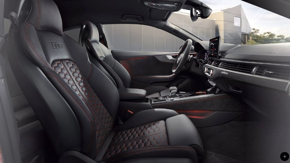

Los asientos de mi RS5 son exactamente así:
Este tipo de asientos de piel como puedo limpiarlos e hidratarlos sin manchar u oscurecer los hilos rojos del cosido?

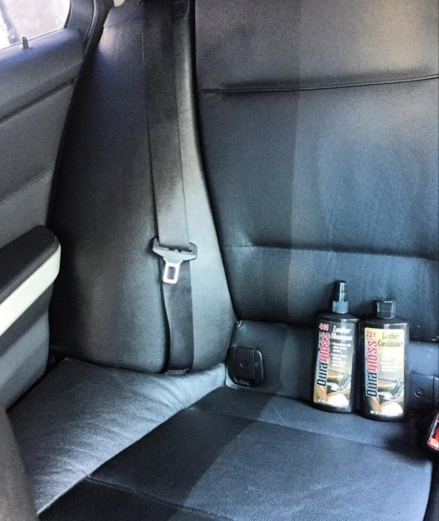

Hola yo utilizo dos productos de la marca duragloss y me van perfectos.el primero es un spray que desengrasa el asiento y el segundo es una crema nutriente de la piel.yo la hecho con una esponjita y cuando está recién puesta brilla algo pero una vez que seca queda mate y como nuevo!(te enseño una foto en mi anterior BMW una prueba que hice )un saludo!!IMG_20220102_234259.jpg.9d45a38913c5d6b038b62bd96ebd9c38.jpg
