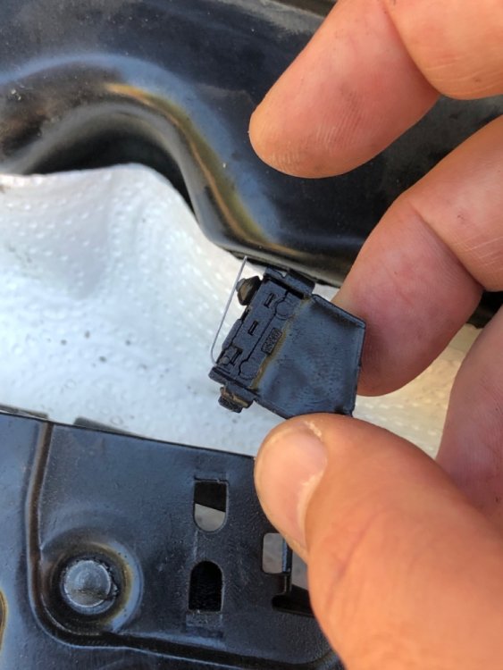

alejandrini1985 Publicado 31 de Diciembre del 2021 Autor Denunciar Publicado 31 de Diciembre del 2021 hace 18 horas, Farn68 dijo: Correcto. Es un micro pulsador que indica si el capó está abierto. Es posible que esté sucio ( lo más habitual), y por ese motivo no puedes ver el nivel de aceite. Al no funcionar, para la unidad de control el capó está cerrado. Prueba a limpiarlo con un desengrasante y verifica si lo marca en el FIS. Si es así, lo siguiente será poder ver el nivel en pantalla. Así es, el micro pulsador sucio. Limpiado y funcionando 100% Añado foto por si a alguien le pasa también. Hay que desmontar la cerradura (3 tornillos), sacar el micro pulsador y limpiarlo. Nada difícil. Muchas gracias por todo!! Responder
hatim1911 Publicado 4 de Abril del 2023 Denunciar Publicado 4 de Abril del 2023 En 31/12/2021 a las 17:11, alejandrini1985 dijo: Así es, el micro pulsador sucio. Limpiado y funcionando 100% Añado foto por si a alguien le pasa también. Hay que desmontar la cerradura (3 tornillos), sacar el micro pulsador y limpiarlo. Nada difícil. Muchas gracias por todo!! Toda la razón, ayer mismo e desmontado la cerradura que tiene tres tornillos torx del 30 por dentro. Sacas la cerradura le sacas el sensor lo limpias y listo cuidar no se os caiga la llave de torx k luego no hay quien la saque del guardabarros(trabajo de 15 min se volvió trabajo de 2 horas) Responder
