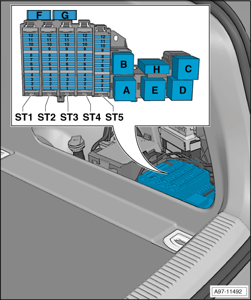

Ivanits Publicado 31 de Diciembre del 2021 Denunciar Publicado 31 de Diciembre del 2021 Hola chicos tengo 2 problemas en mas importante, es el de las tomas de mechero, ninguna funciona, he comprobado los fusibles del maletero y estan bien, he usado un multimetro y no llega corriente. Tambien he mirado los fusibles de los laterales por si acaso… pero nada que puede ser? Algun rele o algo? Y el otro problema es la bocina me suena muy bajito, he mirado la de la izquierda cerce del antiniebla, esa funciona. Hay alguna otro mas ? Responder

Tineo Publicado 8 de Enero del 2022 Denunciar Publicado 8 de Enero del 2022 (editado) hace 17 horas, Ivanits dijo: He probado fusibles nuevos y no funciona, alguna idea mas? Comprueba el relé que va en el lateral maletero Berlina: E Avant: C Editado 8 de Enero del 2022 por Tineo Responder
Ivanits Publicado 18 de Enero del 2022 Autor Denunciar Publicado 18 de Enero del 2022 Ok comprobare el rele c ya que es un avant gracias… con el busca polos si tienen corriente Responder
Tineo Publicado 18 de Enero del 2022 Denunciar Publicado 18 de Enero del 2022 (editado) hace 3 horas, Ivanits dijo: Ok comprobare el rele c ya que es un avant gracias… con el busca polos si tienen corriente sácalo y prueba a dale unos golpecitos, a veces se quedan pilladas las bornas de los terminales de fuerza, sobre todo si hay consumos altos Editado 18 de Enero del 2022 por Tineo Responder
