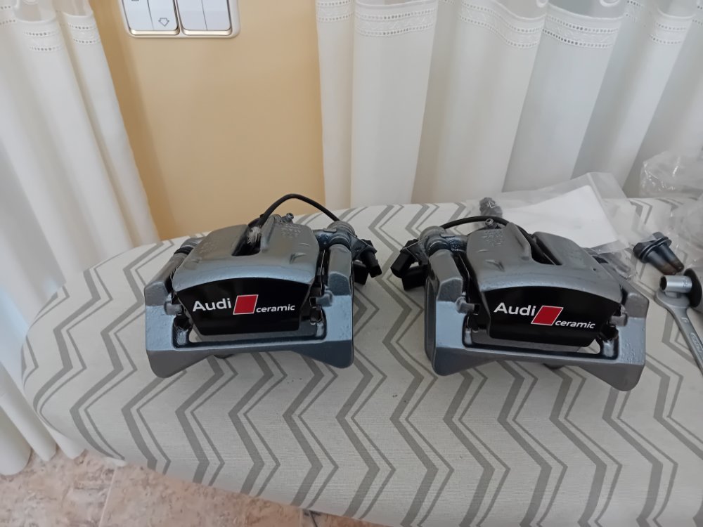

blus - a5 Publicado 16 de Agosto del 2023 Autor Denunciar Publicado 16 de Agosto del 2023 Buenas compañeros. Hacia tiempo que no ponia nada por aquí. Hoy he recibido la ultima mod que le montaré al bicho. Son unas downpipes Scorpion para cambiar por las de serie y hacer juego con el Capristo. Tambien tengo unas pinzas traseras con "plaquita" provenientes de un macan y pintadas por mi antes de montar (aun no las montare, tengo que ponerle discos y pastillas nuevas y ya aprovecho). Las he pintado en gris ceramic para ir a juego con las delanteras os dejo una foto de las pinzas y luego os pasaré una de las DP Responder
Serjio Publicado 16 de Agosto del 2023 Denunciar Publicado 16 de Agosto del 2023 hace 1 hora, blus - a5 dijo: Buenas compañeros. Hacia tiempo que no ponia nada por aquí. Hoy he recibido la ultima mod que le montaré al bicho. Son unas downpipes Scorpion para cambiar por las de serie y hacer juego con el Capristo. Tambien tengo unas pinzas traseras con "plaquita" provenientes de un macan y pintadas por mi antes de montar (aun no las montare, tengo que ponerle discos y pastillas nuevas y ya aprovecho). Las he pintado en gris ceramic para ir a juego con las delanteras os dejo una foto de las pinzas y luego os pasaré una de las DP En qué se diferencian las del Q5 con las del tuyo? Responder
blus - a5 Publicado 17 de Agosto del 2023 Autor Denunciar Publicado 17 de Agosto del 2023 hace 14 horas, Serjio dijo: En qué se diferencian las del Q5 con las del tuyo? La pinza como tal es la misma. Es la misma pinza para toda la plataforma con disco de 330 detras. Esta del macan lleva un rebaje y viene con la plaquita (como la llevan algunos Sq5 y algunos RS4 y RS5). En cuanto a prestaciones es igual. Pero el aspecto estetico son mas chulas Responder

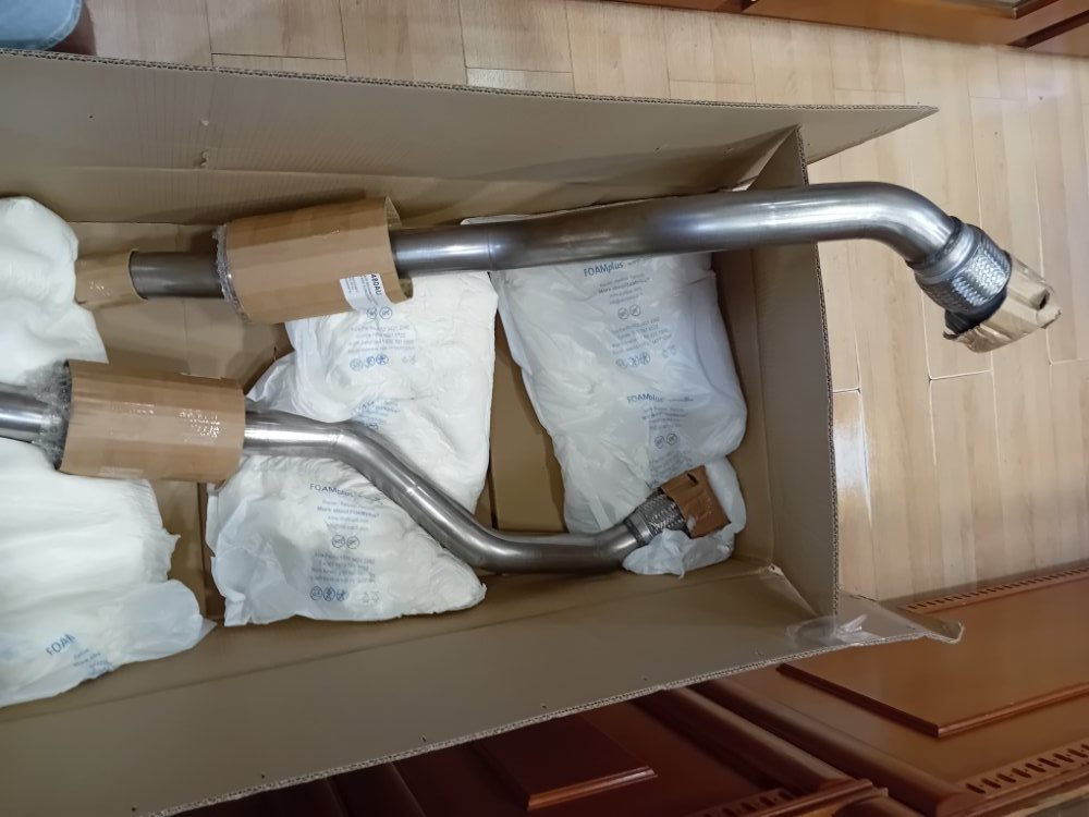

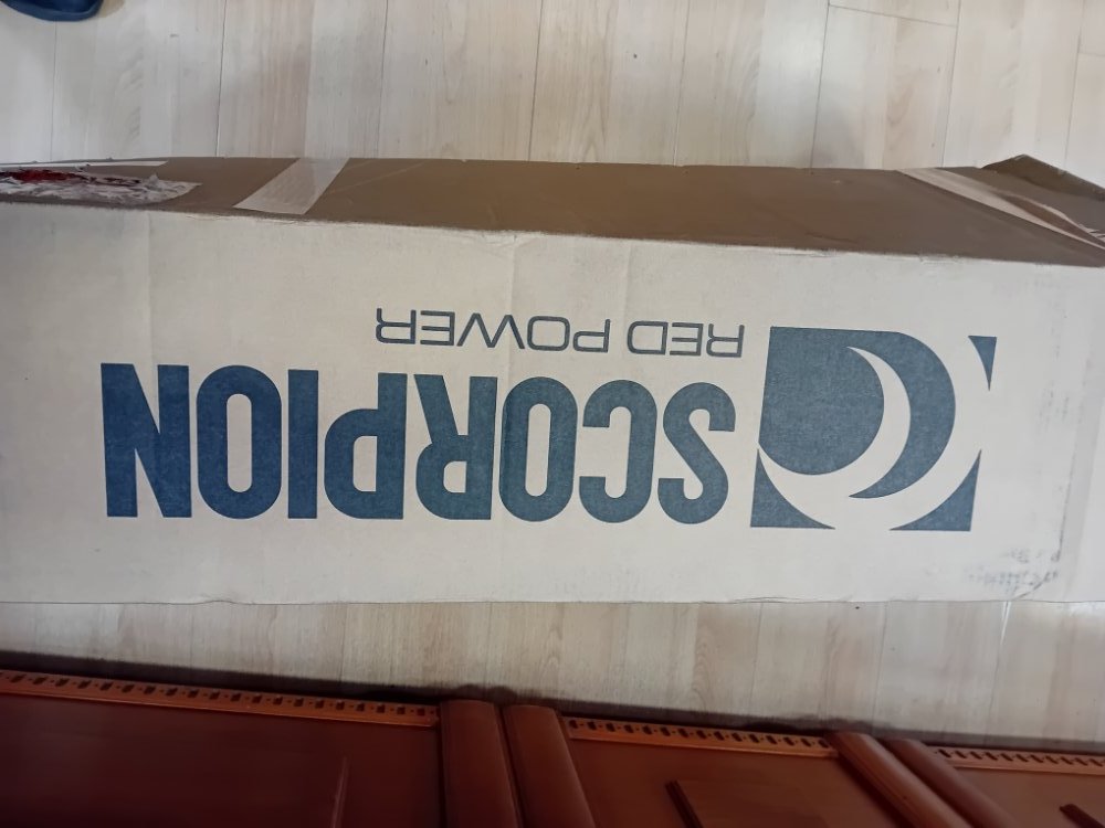

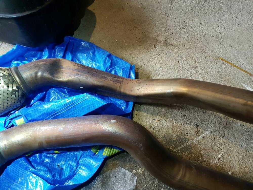

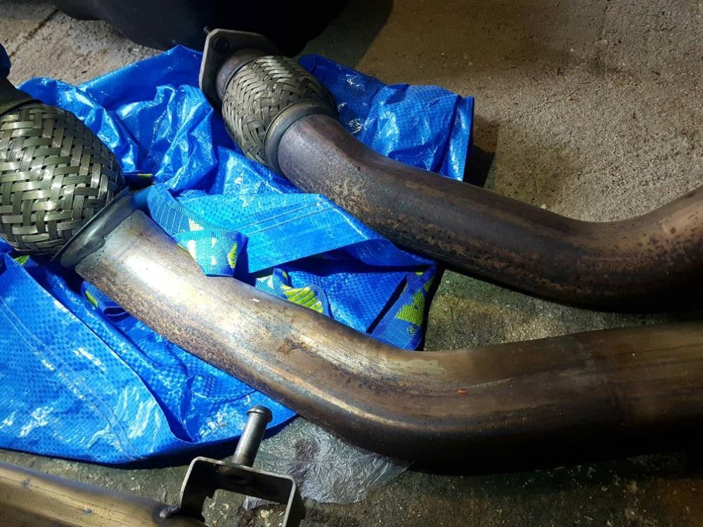

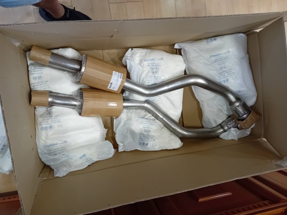

blus - a5 Publicado 17 de Agosto del 2023 Autor Denunciar Publicado 17 de Agosto del 2023 Os dejo fotos de las Downpipes resonadas scorpion. Dejo tambien dos fotos de unas de serie, parece mentira que sean así. En sonido no se si ganaré algo, espero ganar en desahogo al ganar em sección y mejores formas Responder
ToTa Publicado 17 de Agosto del 2023 Denunciar Publicado 17 de Agosto del 2023 Muy chulas las pinzas traseras, yo estuve barajando la opcion de hacerlas el rebaje pero al final me acojone, jejeje. Por cierto, eso no son las donwpipes como tal y aunque las vendan con ese nombre, en tu modelo viene todo unido junto con el colector de escape y para cambiarlos casi de fijo necesitarías bajar el motor, yo las pase p... para cambiarlos pero en mi modelo vienen separados del colector. Pd: ya pasaras algun video de como suena eso Responder
blus - a5 Publicado 17 de Agosto del 2023 Autor Denunciar Publicado 17 de Agosto del 2023 correcto. Son "downpipes" pero no eliminan el catalizador. en este motor los catalizadores estan a la salida del motor y es una movida quitarlos. como dices bajar motor casi de seguro aparte de que luego suena una locura. Estos van detras de estos catalizadores, son como unos DB killer, algo para quitar redonancias y algo de ruedo. No espero que suene mas que ahora con el Capristo. Pero ya ves las de serie, don un churro aparte de que son mas estrechas que estas. un inglés que las cambió dijo que hay tramos que la seccion queda reducida casi a un centimetro. Responder

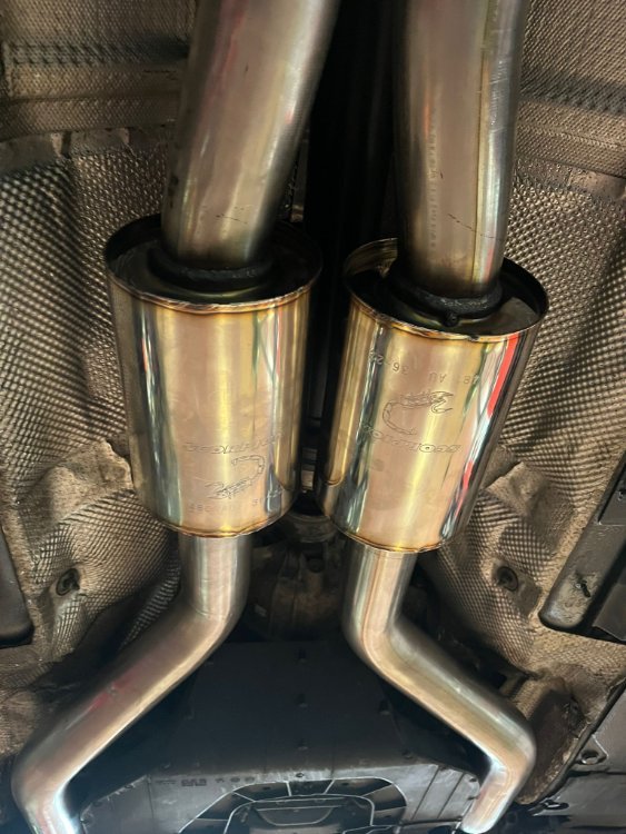

blus - a5 Publicado 5 de Septiembre del 2023 Autor Denunciar Publicado 5 de Septiembre del 2023 (editado) Montadas pero aun sin ir a verlas!!! Editado 5 de Septiembre del 2023 por blus - a5 Responder
