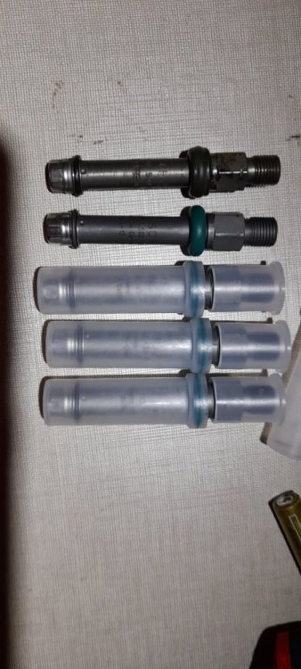

Julioaudi89 Publicado 27 de Abril del 2022 Autor Denunciar Publicado 27 de Abril del 2022 Buenas gente, aun que no respondió nadie... al final lo solucione, por si alguien le pasa y pueda servir de ayuda, era un inyector que se quedaba abierto al parar el coche y despurgaba el sistema, puse 4 nuevos ya que son baratos y el coche perfecto, fácil de diagnosticar, deje el coche parado y a la hora le quite las bujías y vi uno de los pistones mojado, saque ese inyector y estaba la punta mojada de gasolina y la limpiaba y al poco se volvia a mojar, los demás inyectores se quedaban totalmente secos, inyectores nuevos y arranca perfecto aparte que anda más, suena más redondo y incluso consume un poco menos, un saludo Responder
