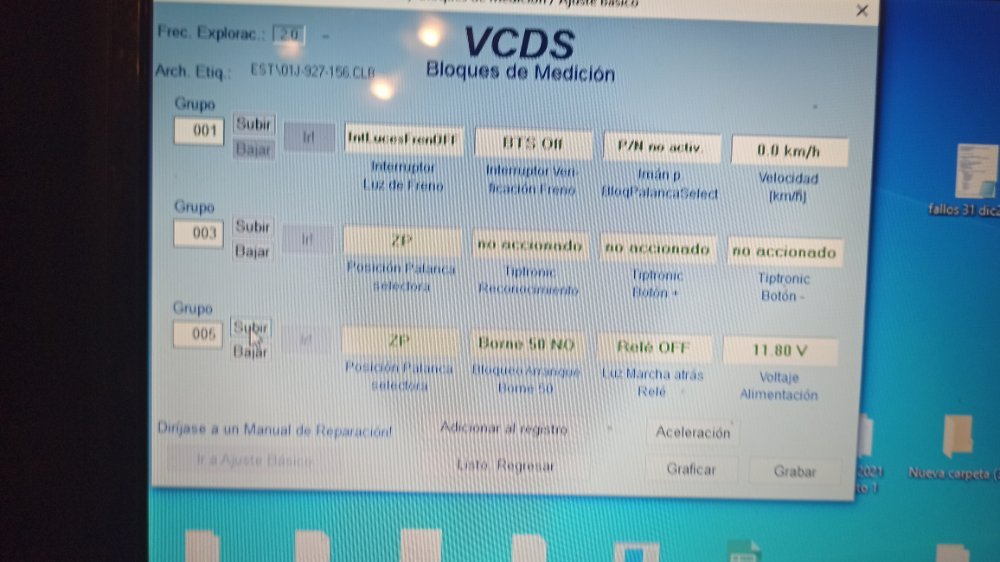

Du_hast Publicado 13 de Enero del 2022 Autor Denunciar Publicado 13 de Enero del 2022 Pero sólo veo hace 6 minutos, Carlisu84 dijo: si si lleva dos se me ocurre que cuando falle le hagas un puente con un cable. Pero sólo veo uno tras el pedal, ¿donde estaría el otro? Al chico de recambios de la casa Audi sólo le consta uno. ¿Donde puedo encontrar el esquema de sistema de frenado? Responder
Carlisu84 Publicado 13 de Enero del 2022 Denunciar Publicado 13 de Enero del 2022 hace 4 horas, Du_hast dijo: Pero sólo veo Pero sólo veo uno tras el pedal, ¿donde estaría el otro? Al chico de recambios de la casa Audi sólo le consta uno. ¿Donde puedo encontrar el esquema de sistema de frenado? si tu solo ves uno tras el pedal es que solo hay uno, pensaba que todos traian los dos pero ya veo que no. el esquema de frenos lo puedes localizar en el elsawin o autodata Responder
Du_hast Publicado 18 de Enero del 2022 Autor Denunciar Publicado 18 de Enero del 2022 En 13/1/2022 a las 14:17, Carlisu84 dijo: si tu solo ves uno tras el pedal es que solo hay uno, pensaba que todos traian los dos pero ya veo que no. el esquema de frenos lo puedes localizar en el elsawin o autodata De momento he devuelto la válvula de mariposa que compre en Amazon y le he puesto una de desguace, de momento bien. Intentaré consultar autodata. Por otro lado el freno de mano lleva su interruptor, será este el Bts? Lo averiguare, gracias. Responder

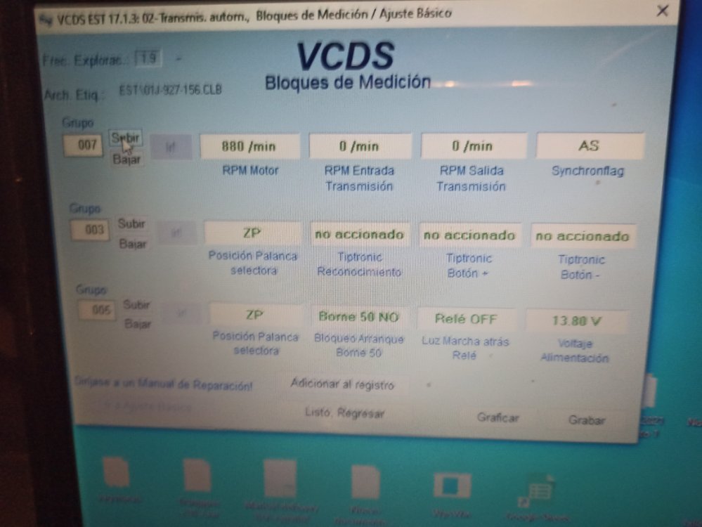

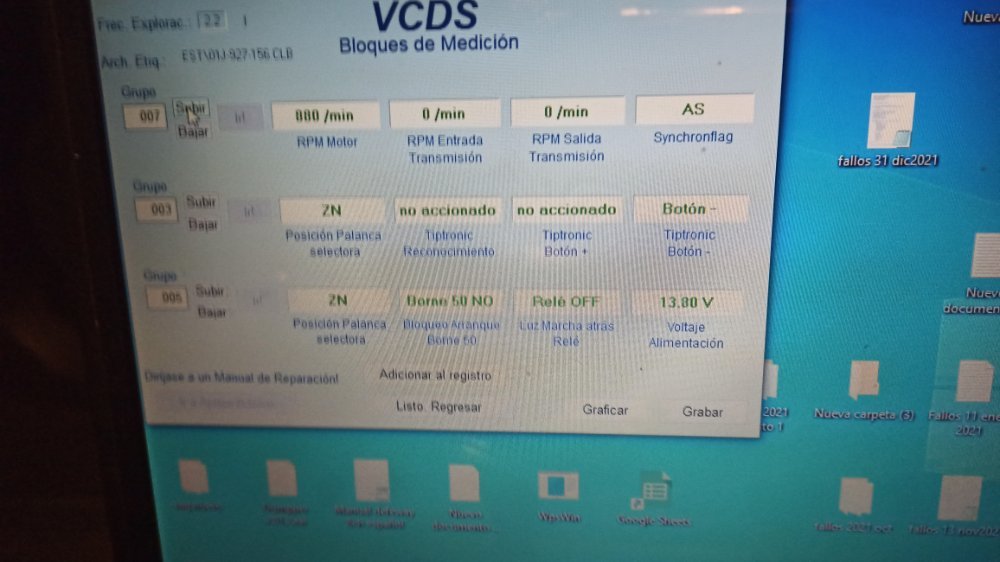

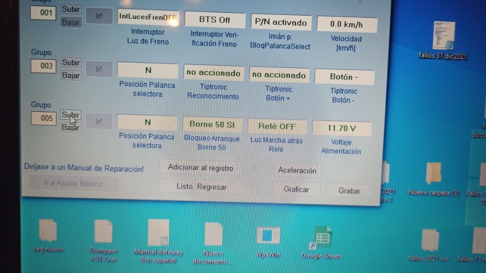

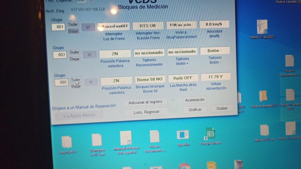

Du_hast Publicado 19 de Enero del 2022 Autor Denunciar Publicado 19 de Enero del 2022 Esto se pone interesante, el coche no quiere arrancar y voy a los bloques de dirección y me sale esto.... Responder
Du_hast Publicado 19 de Enero del 2022 Autor Denunciar Publicado 19 de Enero del 2022 Cual es el Borne 50? Bloqueo de arranque Borne 50 No y encima en vez de posición De palanca P o N me sale ZP y ZN y en el cuadro fix no me dice si esta en la P o en la N, pero si reconoce cuando está en R, D o S. Ahora mismo ha cambiado a N, Borne 50 si, casi arranca, ha movido el motor de arranque un segundo, pero de nuevo ZN, Bloqueo de arranque Borne 50 no. Responder
Du_hast Publicado 19 de Enero del 2022 Autor Denunciar Publicado 19 de Enero del 2022 Y con el fallo, Posición palanca N y según el vag, ZN y tiptronic botón -, vaya lio... Sin embargo en P... Responder

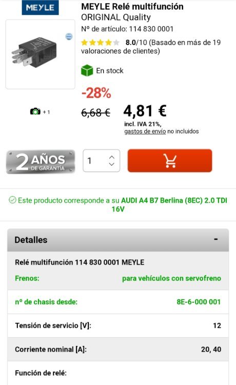

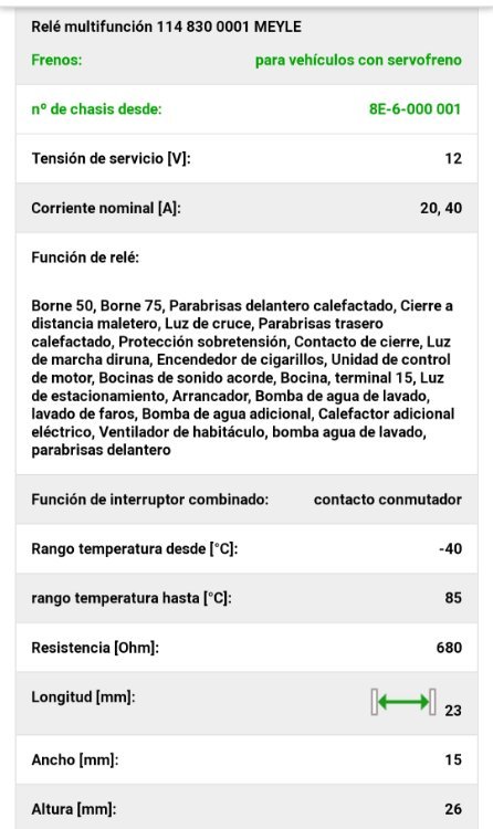

Du_hast Publicado 19 de Enero del 2022 Autor Denunciar Publicado 19 de Enero del 2022 He encontrado esto, un relé multifunción, ¿pero donde esta? Bajo el volante a la derecha creo haber visto uno con la misma forma Responder
Carlisu84 Publicado 20 de Enero del 2022 Denunciar Publicado 20 de Enero del 2022 hace 9 horas, Du_hast dijo: He encontrado esto, un relé multifunción, ¿pero donde esta? Bajo el volante a la derecha creo haber visto uno con la misma forma creo que dejajo del volante tienes un par de ellos pero donde estan es debajo de la centralita. Responder

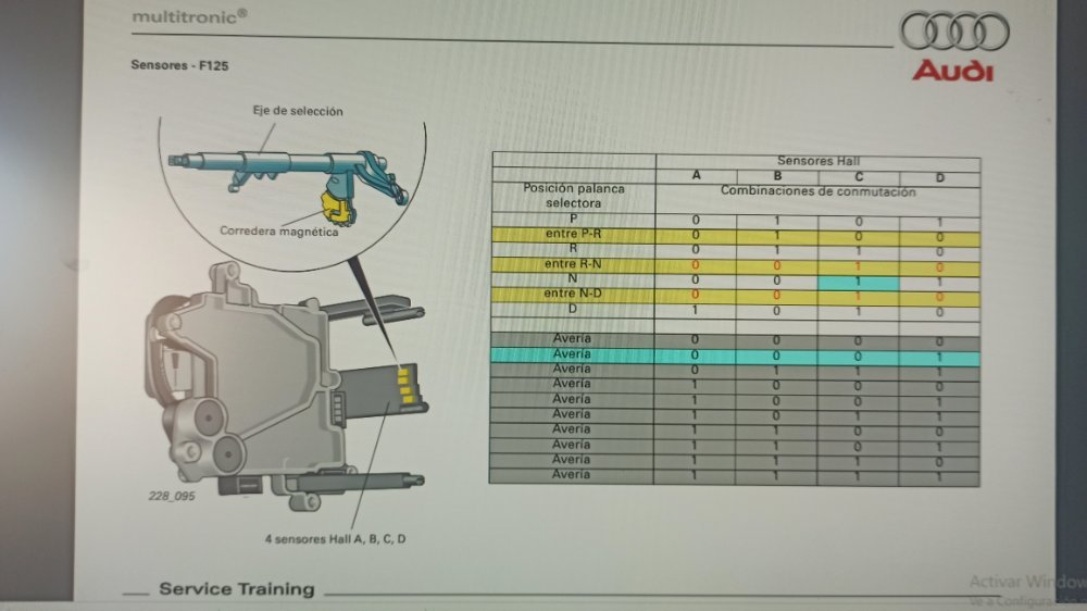

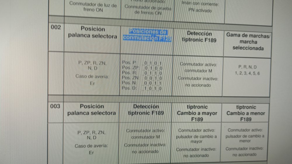

Du_hast Publicado 20 de Enero del 2022 Autor Denunciar Publicado 20 de Enero del 2022 hace 8 horas, Carlisu84 dijo: creo que dejajo del volante tienes un par de ellos pero donde estan es debajo de la centralita. Ya se que significa la posición ZP y ZN que muestra vagcom cuando el coche no arranca, que la palanca del cambio está entre P y R en el caso de ZP y entre R y N cuando vagcom indica ZN. Aporto fotos sacadas de manuales. Si no me equívoco el sensor hall D esta roto pues tiene que conmutar 1 tanto para seleccionar P como N. O la palanca del cambio esta desajustada. El ATF lleva 50000 kilómetros, estoy por quitar la centralita del cambio, limpiarla bien, recolocarla y ponerle el ATF nuevo, a ver si también le quito el fallo del sensor g196 ( con este fallo os recuerdo que llevó 15000 kilómetros sin problemas hasta ahora). Complicado lo veo jeje Responder
Carlisu84 Publicado 21 de Enero del 2022 Denunciar Publicado 21 de Enero del 2022 hace 15 horas, Du_hast dijo: Ya se que significa la posición ZP y ZN que muestra vagcom cuando el coche no arranca, que la palanca del cambio está entre P y R en el caso de ZP y entre R y N cuando vagcom indica ZN. Aporto fotos sacadas de manuales. Si no me equívoco el sensor hall D esta roto pues tiene que conmutar 1 tanto para seleccionar P como N. O la palanca del cambio esta desajustada. El ATF lleva 50000 kilómetros, estoy por quitar la centralita del cambio, limpiarla bien, recolocarla y ponerle el ATF nuevo, a ver si también le quito el fallo del sensor g196 ( con este fallo os recuerdo que llevó 15000 kilómetros sin problemas hasta ahora). Complicado lo veo jeje Buen aporte compi! , lo suyo sería que le hicieras el mantenimiento del atf ya que estas ahí ahi En mi opinión, si no te da fallo del sensor mejor no toques ya que puedes estropearlo del todo y quedarse sin coche, Responder

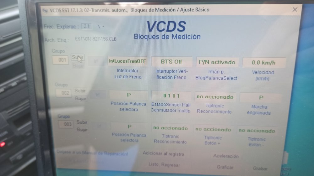

Tineo Publicado 21 de Enero del 2022 Denunciar Publicado 21 de Enero del 2022 los 4 sensores hall de la F125 esta en una de las "patas" de la centalita que va en la parte de atrás de la caja de cambios. Eso lo ves en los bloques de medicion grupo 002 (no lo veo en las fotos) supogo hayas visto el video no siempre falla el sensor hall (sustituir) como en este vídeo sino que lo habitual es fallo de soldaduras internas y hay que abrir la tapa. Hay videos de ello. para mí que hay un fallo en la centralita, la puedes enviar a reparar a un centro especializado, alli tambien pueden comprobar todos los sensores hall Responder
Du_hast Publicado 22 de Enero del 2022 Autor Denunciar Publicado 22 de Enero del 2022 En 21/1/2022 a las 15:34, Tineo dijo: los 4 sensores hall de la F125 esta en una de las "patas" de la centalita que va en la parte de atrás de la caja de cambios. Eso lo ves en los bloques de medicion grupo 002 (no lo veo en las fotos) supogo hayas visto el video no siempre falla el sensor hall (sustituir) como en este vídeo sino que lo habitual es fallo de soldaduras internas y hay que abrir la tapa. Hay videos de ello. para mí que hay un fallo en la centralita, la puedes enviar a reparar a un centro especializado, alli tambien pueden comprobar todos los sensores hall Muy bueno el video. ¿Donde esta ese video donde abren y revisan la centralita? Llevo el portátil en coche para cuando me de error de nuevo lograr los sensores hall, de momento arranca... Responder
