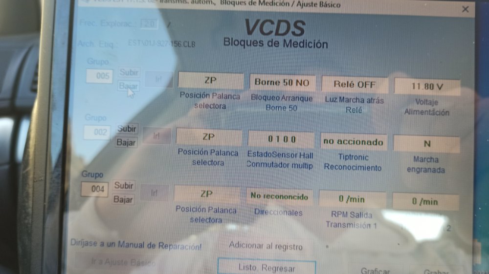

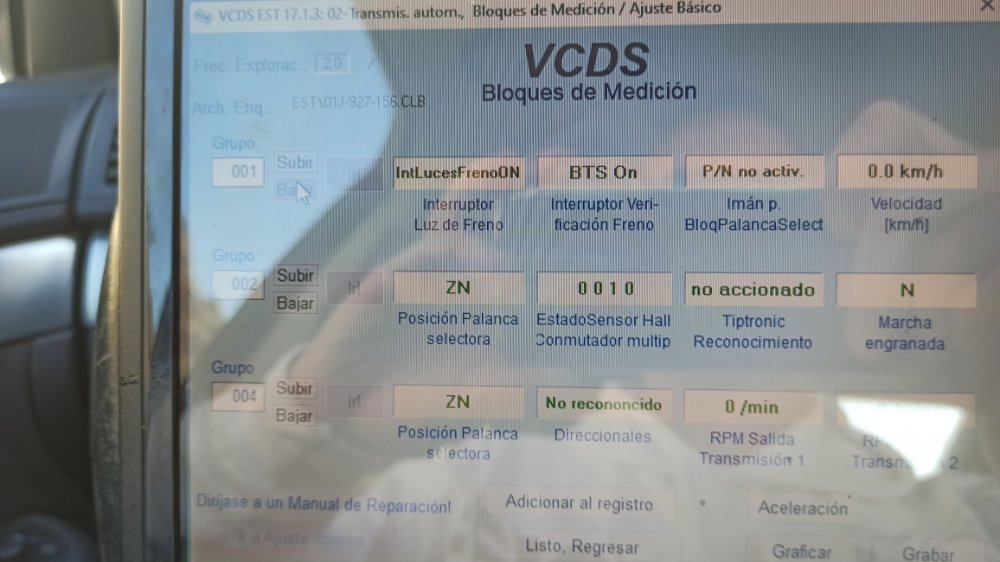

Du_hast Publicado 28 de Enero del 2022 Autor Denunciar Publicado 28 de Enero del 2022 En ese En 23/1/2022 a las 23:09, Tineo dijo: Yo tampoco tengo claro que haya que retirar el atf antes de sacar centralita. En este vídeo es una vl100 de conector redondo y ...lo pintan "fácil", Yaya. Lleva unos sellos que retienen el aceite pero en estático no creo que llegue el nivel tan arriba En ese video parece que no hay que quitar el aceite. Hoy de nuevo el fallo, el sensor hall D esta roto o de soldado casi seguro, marca 0 en P y N cuando debería marcar 1. Fotos de hoy, incluso cuando la palanca del cambio esta vez P, la marcha en Granada dice que es la N. Hay que ir pensando quitarle la Ecuador y llevarla a reparar. Soy de Murcia, ¿algún sitio que no cobren mucho? Responder

Du_hast Publicado 4 de Febrero del 2022 Autor Denunciar Publicado 4 de Febrero del 2022 En ese En 23/1/2022 a las 23:09, Tineo dijo: Yo tampoco tengo claro que haya que retirar el atf antes de sacar centralita. En este vídeo es una vl100 de conector redondo y ...lo pintan "fácil", Yaya. Lleva unos sellos que retienen el aceite pero en estático no creo que llegue el nivel tan arriba En ese video parece que no hay que quitar el aceite. Hoy de nuevo el fallo, el sensor hall D esta roto o de soldado casi seguro, marca 0 en P y N cuando debería marcar 1. Fotos de hoy, incluso cuando la palanca del cambio esta vez P, la marcha en Granada dice que es la N. Hay que ir pensando quitarle la Ecuador y llevarla a reparar. Soy de Murcia, ¿algún sitio que no cobren mucho? Responder
Tineo Publicado 4 de Febrero del 2022 Denunciar Publicado 4 de Febrero del 2022 (editado) Parece evidente que ese sensor hall no esta operativo al menos de manera intermitente. Pídeles precio a los de Eutronics Sevilla, en el milanuncios he visto sus anuncios de reparacion de módulos 01J a 145 leuro.... y que te digan si hay que sacar el aceite, jejej Editado 4 de Febrero del 2022 por Tineo Responder
