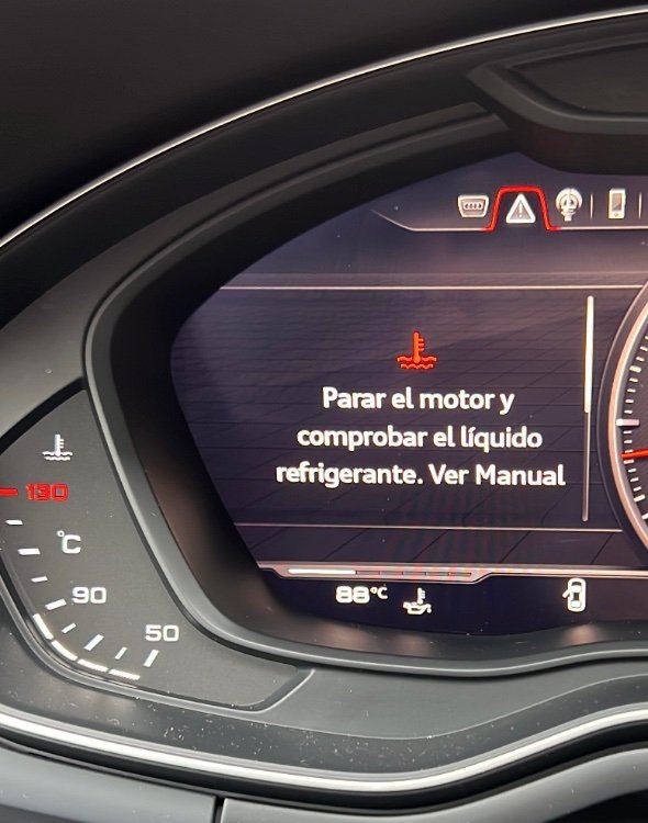

Pedjuan Publicado 4 de Enero del 2022 Denunciar Publicado 4 de Enero del 2022 Hola pues desde hace unos dias me salto el fallo de parar el motor y comprobar el liquido refrigerante. Lo pare y comprobe y estaba a su nivel y el coche no se calienta siempre esta entre 90 y 100 pero el fallo no se quita. He ido a Audi y tampoco saben muy bien que hacer pero dicen que cambiarian la bomba de agua y otra cosa mas incluco la centralita ya que el coche va reprogramado. Os ha pasado a alguno? Alguna solucion? Gracias Responder

valderaduey Publicado 25 de Enero del 2022 Denunciar Publicado 25 de Enero del 2022 En 5/1/2022 a las 0:41, Pedjuan dijo: Hola pues desde hace unos dias me salto el fallo de parar el motor y comprobar el liquido refrigerante. Lo pare y comprobe y estaba a su nivel y el coche no se calienta siempre esta entre 90 y 100 pero el fallo no se quita. He ido a Audi y tampoco saben muy bien que hacer pero dicen que cambiarian la bomba de agua y otra cosa mas incluco la centralita ya que el coche va reprogramado. Os ha pasado a alguno? Alguna solucion? Gracias El marcador que indica 88 Grados es la temperatura del aceite, que nada tiene que ver con lo que estas comentando, la ref. es el indicador de la izquierda, que esta en 90 "clavados" al menos a mi desde que tengo el coche jamas me subio de 90, siempre indico esa cantidad una vez alcanzada la temperatura de servicio, en cambio la del aceite la llegue a ver por encima de 120. Saludos. Responder
tooper_harley Publicado 15 de Marzo del 2022 Denunciar Publicado 15 de Marzo del 2022 En 25/1/2022 a las 9:03, valderaduey dijo: El marcador que indica 88 Grados es la temperatura del aceite, que nada tiene que ver con lo que estas comentando, la ref. es el indicador de la izquierda, que esta en 90 "clavados" al menos a mi desde que tengo el coche jamas me subio de 90, siempre indico esa cantidad una vez alcanzada la temperatura de servicio, en cambio la del aceite la llegue a ver por encima de 120. Saludos. Hola, a mi me ha pasado, me salió el aviso, mire el nivel y estaba entre la rayas pero tirando hacia abajo. Lo rellene para dejarlo el nivel más o menos en un termino medio. El aviso me sigue saliendo y el nivel del liquido es correcto. Llevo ya con el aviso 4 meses, el aviso sale aleatorio y cuando sale es al arrancar el coche. Sigo revisando el nivel y se mantiene correctamente. Yo pienso que puede ser algún sensor porque el nivel, que es lo que da fallo, es correcto. Responder
