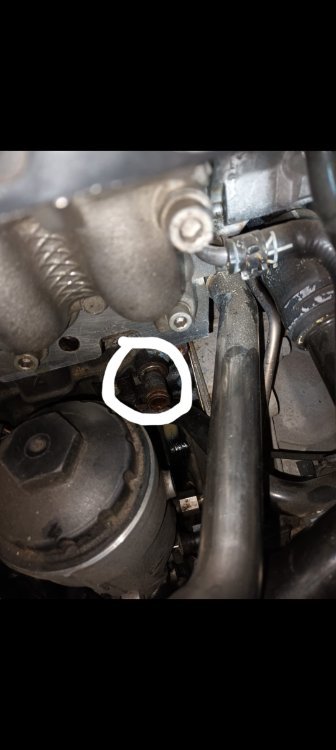

Tacone Publicado 7 de Enero del 2022 Denunciar Publicado 7 de Enero del 2022 Muy buenas, tengo el casquillo de salida de refrigerante en bloque motor a refrigerador de aceite perforado en un audi a4 2.0 tdi b7. ¿ Alguien podría decirme con que método esta instalado o como cambiarlo? Gracias, saludos. Responder

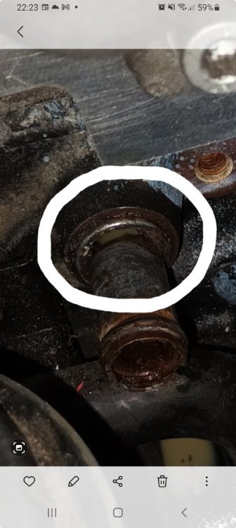

Carlisu84 Publicado 9 de Enero del 2022 Denunciar Publicado 9 de Enero del 2022 No me doy cuenta en que zona está eso y como está encastrado porque no se aprecia bien. Puedes hacer una foto más ampliada. Posiblemente eso entre a presión con algún tipo de útil. Responder
Tacone Publicado 9 de Enero del 2022 Autor Denunciar Publicado 9 de Enero del 2022 hace 3 horas, Carlisu84 dijo: No me doy cuenta en que zona está eso y como está encastrado porque no se aprecia bien. Puedes hacer una foto más ampliada. Posiblemente eso entre a presión con algún tipo de útil. Responder

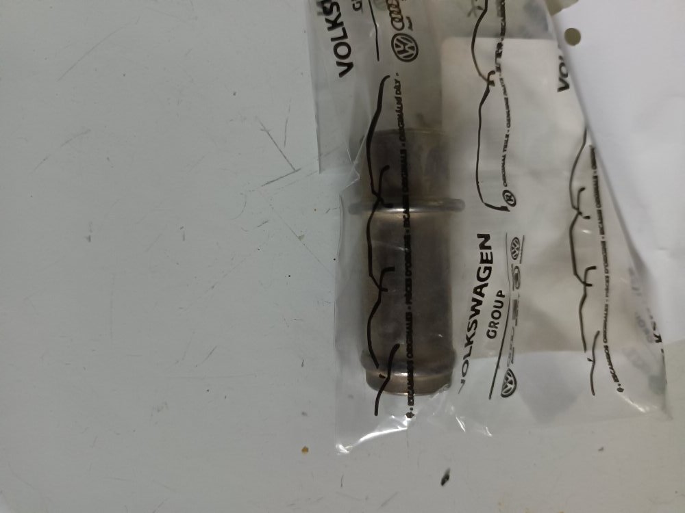

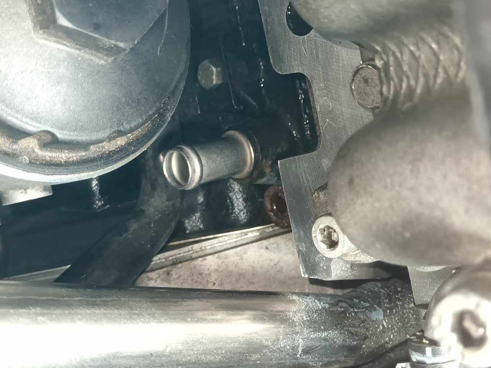

Tacone Publicado 13 de Enero del 2022 Autor Denunciar Publicado 13 de Enero del 2022 Aquí está la pieza, va insertada. La antigua la he sacado calentando y enfriando ha salido estupendamente. Responder
Tacone Publicado 13 de Enero del 2022 Autor Denunciar Publicado 13 de Enero del 2022 Instalada Responder
