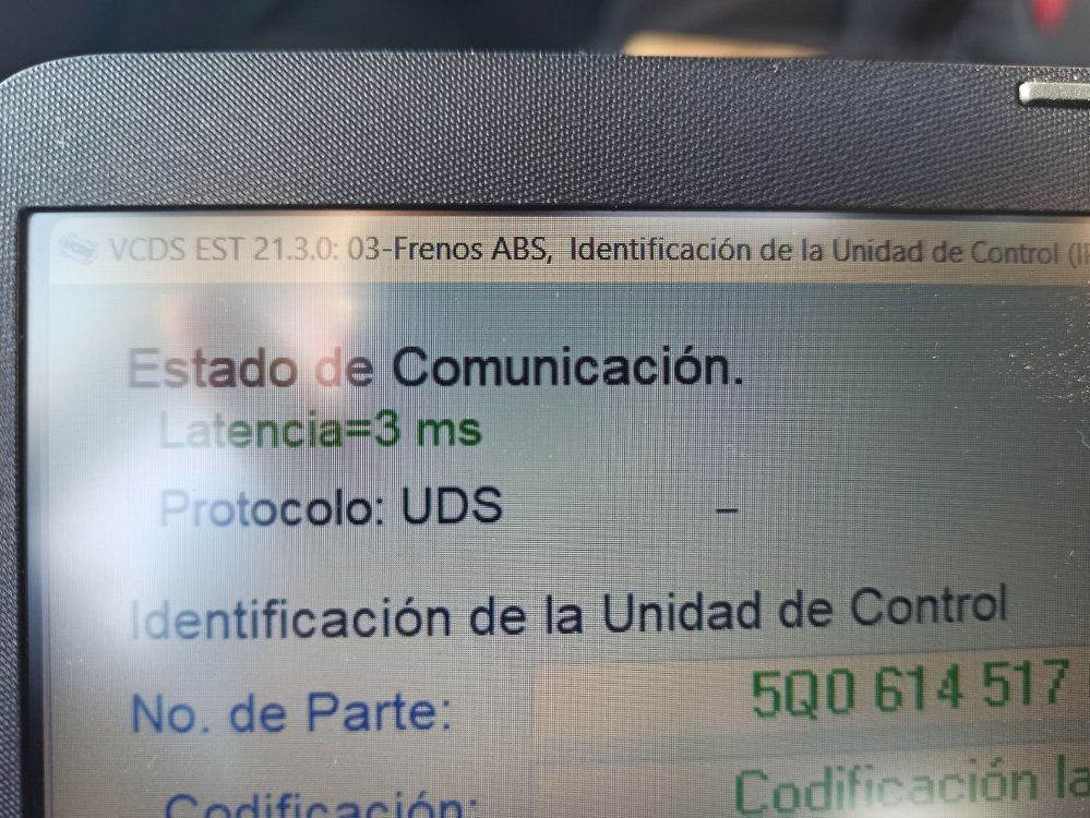

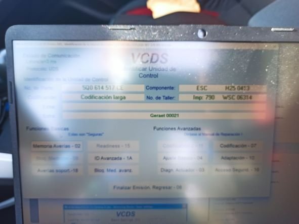

3º Con el contacto puesto se conecta el cable UDS al ordenador y abrimos las pastillas de freno traseras.
      En el modulo 03 -Frenos ABS

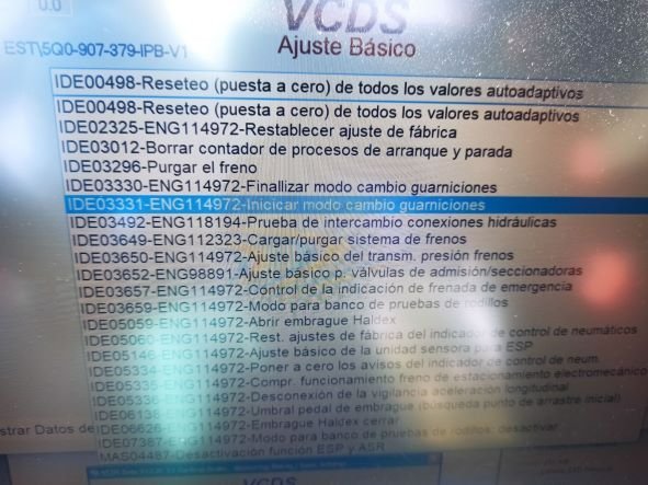

      Ajuste Básico 04
      Se le da al desplegable  y se selecciona: IDE03331-ENG-114972-Iniciar modo cambio de guarniciones.
      (En ese momento suenan las pastillas traseras como si estuviéramos poniendo el freno de estacionamiento, pero es al revés, se abren)

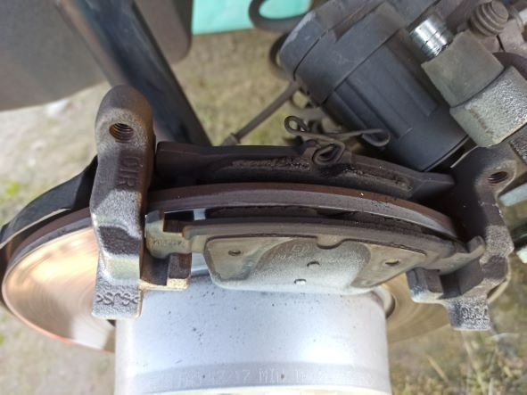

4º Se aflojan los tornillos de las dos ruedas.
5º Se sube el coche en un gato y se quita una de las ruedas.

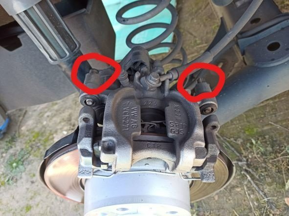

6º una vez identificada la mordaza de freno, se le quitan los dos tapones guardapolvo de los tornillos torx.
7º Se aflojan los tornillos.

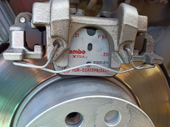

8º Con un destornillador plano, hacemos palanca entre la pastilla de freno interior(la que lleva el muelle) y el bombín. Empujamos el bombín para que a la hora de meter las pastillas nuevas, entren sino no caben ya que tienen auto regulación.
9º Quitamos el muelle exterior.

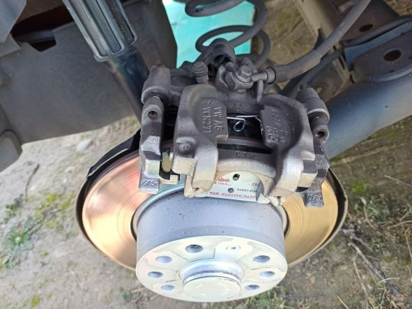

10º Subimos la mordaza de freno y sacamos las pastillas.
11º Colocamos las pastillas nuevas y la mordaza.
12º Se coloca el muelle exterior.
13º Se colocan los tornillos torx
14º Se ponen los tapones (que se olvidan)
15º Se coloca la rueda y se pone en el suelo.
16º Se realiza todo en la rueda contraria.
17º Una vez realizado en las dos ruedas, y apretados los tornillos en el suelo, nos vamos al vagcom.

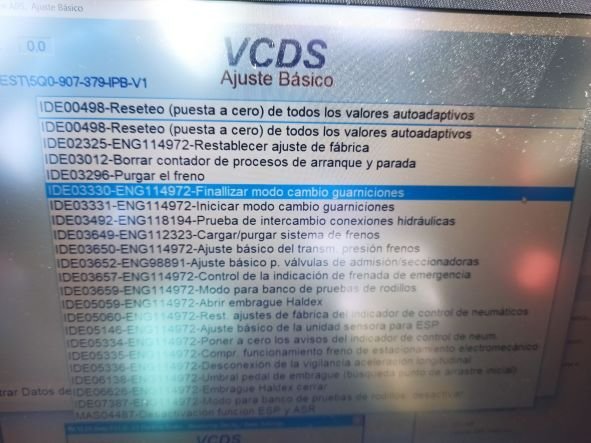

18º Ahora en el desplegable seleccionamos IDE03330-ENG-114972-finalizar modo cambio de guarniciones.
     (En ese momento suenan las pastillas traseras como si estuviéramos poniendo el freno de estacionamiento, pero se cierran)
OJO NO SE ESTÁ PONIENDO EL FRENO DE ESTACIONAMIENTO, solo se aproximan las pastillas.
19º Ahora hay que hacer el "reglaje" del freno de estacionamiento,
      Se le da al desplegable  y se selecciona: IDE05335-ENG-114972-Compr funcionamiento freno estacionamiento electromecánico.
     (En ese momento se activa y se desactiva el freno de estacionamiento, se regula la distancia de las pastillas.
20º Una vez realizado todo esto, se puede salir del vagcom y ya se puede poner el freno de estacionamiento y se puede quitar el contacto.
21º Después de la operación, me han salido dos errores en el modulo 03 ABS (antes no había errores) he comprobado y lo único es que informa de que se han abierto las mordazas y el segundo es que se han cerrado así que es recomendable borrarlos una vez acabado para no tener ningún error en el ABS.
