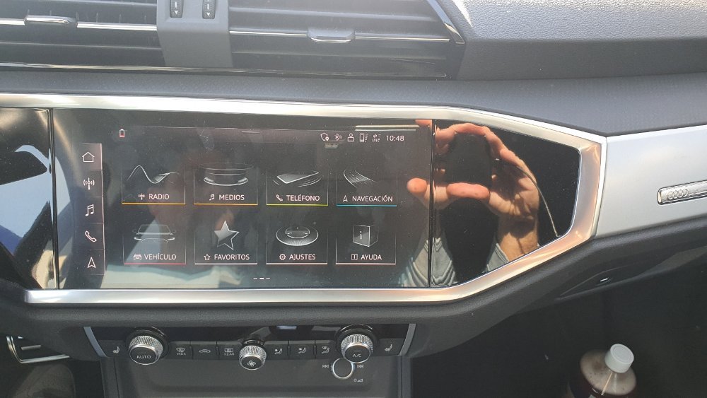

wylon Publicado 8 Enero Denunciar Publicado 8 Enero Es el mismo icono, El de phone apps se convierte en android auto/carplay en cuanto enchufas el móvil y lo detecta. Puedes poner una foto de los iconos de tu pantalla? Responder
rafa12 Publicado 9 Enero Denunciar Publicado 9 Enero hace 21 horas, wylon dijo: Es el mismo icono, El de phone apps se convierte en android auto/carplay en cuanto enchufas el móvil y lo detecta. Puedes poner una foto de los iconos de tu pantalla? Exacto, he puesto en ese orden las imágenes para que lo viera mejor. Responder

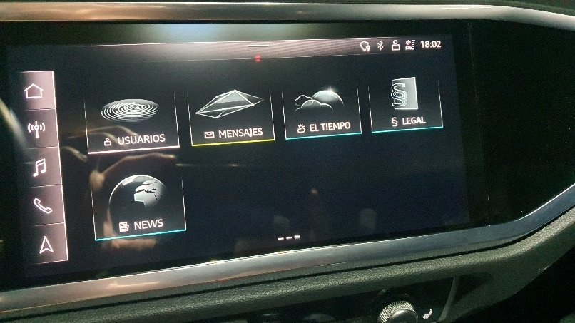

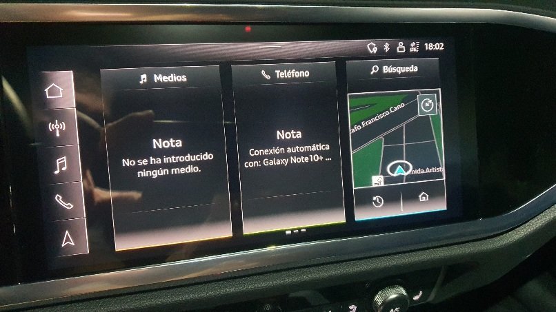

GonzaloQ3 Publicado 10 Enero Denunciar Publicado 10 Enero hace 15 horas, rafa12 dijo: Exacto, he puesto en ese orden las imágenes para que lo viera mejor. Pues esta es mi pantalla, tien esos iconos, falta el del phone apps... no se si hay alguna manera de configurarle mediante obd o ya no hay manera Responder
wylon Publicado 10 Enero Denunciar Publicado 10 Enero hace 11 horas, GonzaloQ3 dijo: Pues esta es mi pantalla, tien esos iconos, falta el del phone apps... no se si hay alguna manera de configurarle mediante obd o ya no hay manera Veo que tienes tres páginas de iconos, cuáles tienes en las otras dos? Responder
GonzaloQ3 Publicado 16 Enero Denunciar Publicado 16 Enero En 10/1/2025 a las 22:42, wylon dijo: Veo que tienes tres páginas de iconos, cuáles tienes en las otras dos? Tengo estas dos ventanas, pero en ninguna tengo el icono que decís, no se si se podría meter con alguna actualización, ya que pensaba que con los extras de navegación e infotainment entraba esto... Responder
