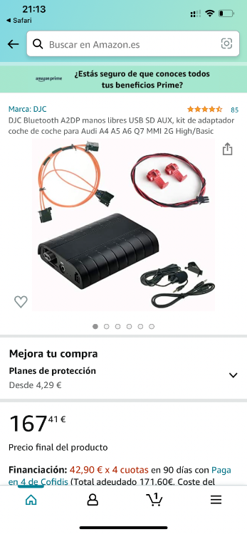

Princebujor Publicado 9 de Enero del 2022 Denunciar Publicado 9 de Enero del 2022 Hola buenas, quiero comprarme un módulo bluetooth o con auxiliar almenos para el coche, he visto por ebay, AliExpress, etc. Hay un montón pero, todos llevan el cargador de 6cd, y el mío lleva el CD changer y y’a esta. Y me preguntaba si me hace falta el cambiador de 6cd para comprar eso o algo así.. gracias. Por cierto creo que es el mmi 2g o algo así. Responder
PAUL-A8 Publicado 10 de Enero del 2022 Denunciar Publicado 10 de Enero del 2022 Depende que modelo quieres poner, de todas forma tiene que conectar la fibra para que se pueda conectar al MMI. Pon aquí que tipo de bluetooth quieres poner, a ver si alguien mas te puede ayudar. Responder
Princebujor Publicado 14 de Enero del 2022 Autor Denunciar Publicado 14 de Enero del 2022 Por ejemplo el Mr12Volt P600 Pero esque es muy caro.. Responder
PAUL-A8 Publicado 15 de Enero del 2022 Denunciar Publicado 15 de Enero del 2022 Pues este mismo es el que tengo instalado, pero como te dije, tines que conectarle la fibra, para poder conectarlo con el MMI, En la foto es el cable naranja Responder
Princebujor Publicado 15 de Enero del 2022 Autor Denunciar Publicado 15 de Enero del 2022 hace 8 horas, PAUL-A8 dijo: Pues este mismo es el que tengo instalado, pero como te dije, tines que conectarle la fibra, para poder conectarlo con el MMI, En la foto es el cable naranja Vale, pero me hace falta el cargador de 6CD? el mio lleva solo con un cd Responder
PAUL-A8 Publicado 15 de Enero del 2022 Denunciar Publicado 15 de Enero del 2022 Si tienes uno de aún que sea de 1 CD, te funcionará a media, porque el mío es de 6, si tienes el lector de CD con fibra funcionará pero si pones un pincho USB, como lo tengo con varios MP3, no sé si te lo reconocerá ya que lo busca en el lector 6, como solo tienes uno??? Responder
Princebujor Publicado 15 de Enero del 2022 Autor Denunciar Publicado 15 de Enero del 2022 hace 6 horas, PAUL-A8 dijo: Si tienes uno de aún que sea de 1 CD, te funcionará a media, porque el mío es de 6, si tienes el lector de CD con fibra funcionará pero si pones un pincho USB, como lo tengo con varios MP3, no sé si te lo reconocerá ya que lo busca en el lector 6, como solo tienes uno??? Si, llevo el CD changer. Solo entra un C.D. y punto jajajaja Responder
PAUL-A8 Publicado 15 de Enero del 2022 Denunciar Publicado 15 de Enero del 2022 Pues ya sabes lo que hay...si quieres bluetooth.... Responder
Princebujor Publicado 16 de Enero del 2022 Autor Denunciar Publicado 16 de Enero del 2022 Entonces me hace falta comprar el cambiador de 6cds tmb? Responder
PAUL-A8 Publicado 16 de Enero del 2022 Denunciar Publicado 16 de Enero del 2022 (editado) Vamos a ver, no se si funcionara con el lector de 1 CD, ya te lo he comentado, puedes comprar un lector de 6 CD pero tienes que saber que tendras que ir a la "casa" o a un especialista para que te lo desbloque, ya que no es de origen, cuando pondras un CD de música, la voz se cortara, sin embargo si pones el CD para actualizar el MMI, no tendras ningún problema, en Madrid hay un taller que lo hace, en Barcelona, o al rededor, no lo se... Editado 16 de Enero del 2022 por PAUL-A8 Responder
