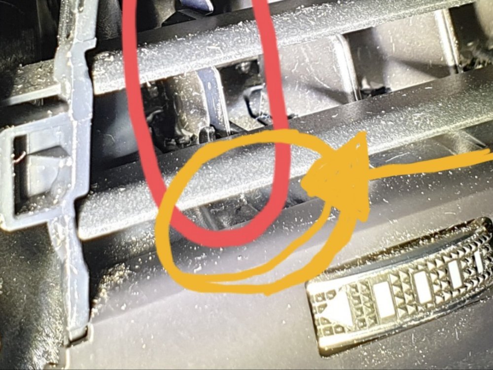

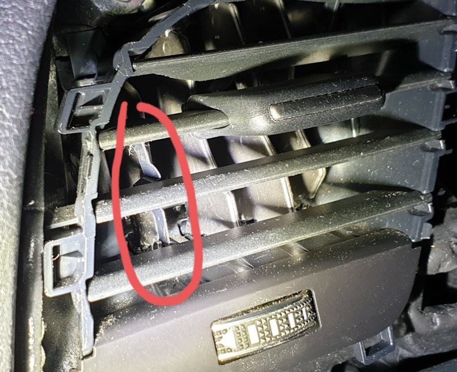

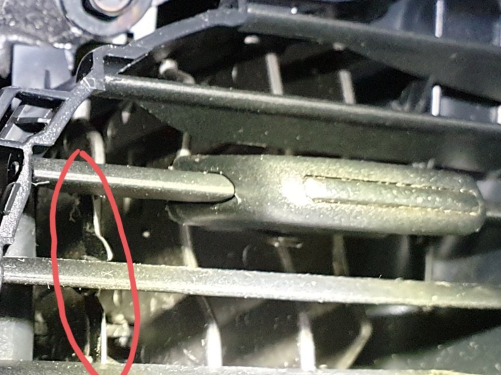

Buenas,  arreglando las rejillas de ventilación se me ha caído la pieza que sujeta 3 de las rejillas y que permite el movimiento. Alguien sabe si se puede comprar en audi o en otro sitio?.
Al no tener esta pieza metálica se me quedan muertas las rejillas...
En caso de que no se puedan comprar, si os ha pasado, habéis puesto alguna ñapa o similar para remediarlo?.

Muchas gracias. La verdad que me he tirado alguna hora intentando montarlo y cuando montas una parte la otra no se puede y al revés...llegue a conseguir montarlo todo y después ya no se movía y otra vez a desmontar...desesperante.

Gracias como siempre pero después de tirarme ayer cerca de otra hora...y que se metiera una para el conducto he conseguido pillar un aireador completo por 22 euros y se acabo el sufrimiento.
Una cosa Farn, tu que sabes de todo,  te consta si hay algún tutorial de extraer el aireador completo?. Tiene pinta de extraerse enganchando una especie de pinza sobre un endidura en la parte inferior del aireador...pero no estoy seguro 100% o si hay algo mas que tener en cuenta..

El aireador izquierdo me lo subí a casa para recomponerlo la primera vez que se me desmontó. Sale tirando con un gancho, y creo recordar (aunque no estoy muy seguro) que lo sujeta un tornillo de 8mm retirando la tapa lateral de los fusibles. Repito, no estoy seguro.
La segunda vez lo monté en el propio coche, teniendo la precaución de bloquear la salida de aire para no perder la piececita metálica...
