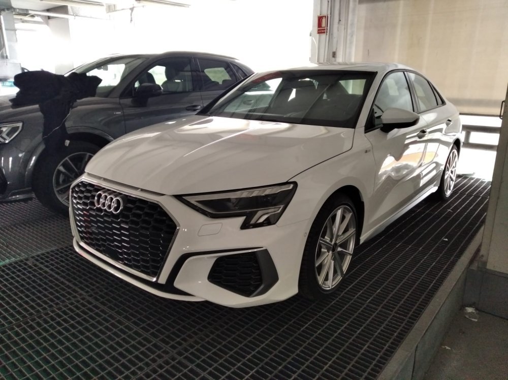

Tengo el AUDI A3 NUEVO Sedán 35TDI S line Stronic, Diesel: kW ( 150 CV ), Automático Secuencial, con fecha de matriculación 26/02/2021.
La cuestión es que mi coche tiene actualmente 8.900 kms.
En el marcador me sale aviso de "Cambio de aceite en 9 días"
En la pantalla central en vehículo he consultado y pone Cambio de Aceite "Expira en 8.000km / enero de 2022"
En la pantalla central en vehículo he consultado y pone Inspección "Expira en 21.000km / diciembre de 2022"
La cuestión es que se me hace raro que ya avise el cambio de aceite. NO es demasiado pronto????? A alguien le ha ocurrido lo mismo?????
Gracias y un Saludo
