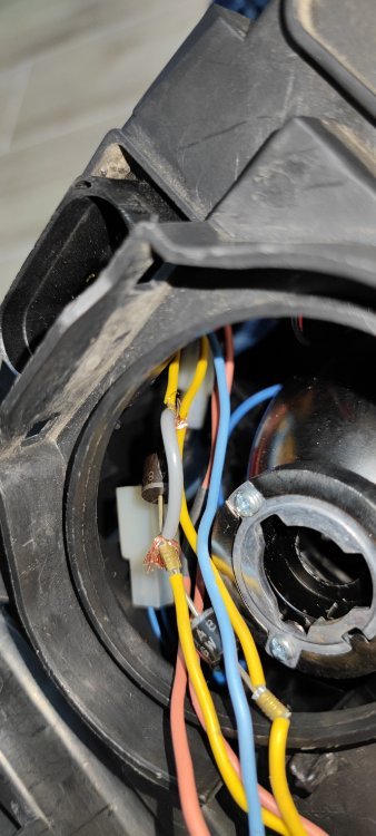

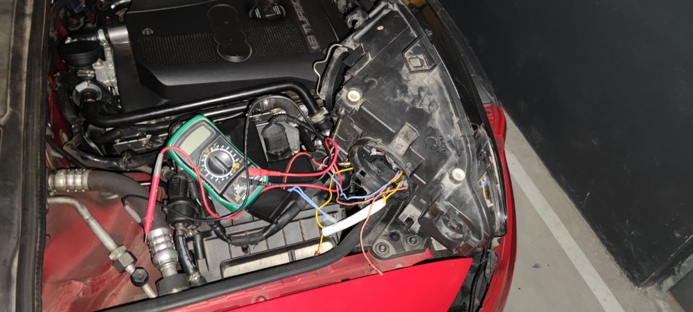

Hirustion Publicado 12 de Enero del 2022 Autor Denunciar Publicado 12 de Enero del 2022 Hoy he empezado a trastear y tengo sorpresas .. Bueno lo primero que he hecho es sacar la tapa de fusibles y traducirlo (viene en alemán), luego he ido quitando fusibles x si tenía el consumo en otra parte de la instalación que comprara masa... Nada... Luego ya he ido directo a por el foco, me encuentro con... Un warnning cancel y sigo mirando y me encuentro un balastro de los típicos de luces de xenon. En el otro foco igual, lo desmonto para ir limpiando, lógicamente no estaban conectados a nada, pero ya por limpieza. Ya me he puesto a mirar bien por el foco y me ha parecido ver los pines internos del foco algo tocados o que puedan llegar a tener silicona negra para evitar cortos (no se aprecia bien del todo) así que he empezado a desmontar el foco pero me ha pillado el tiempo y tenía que dejarlo que tenía que ir a trabajar. Mañana mi idea es quitar el foco y revisar bien los conectores macho hembra, y revisar en el conector que viene del coche al foco la tensión a ver en qué parte se cae. Cuando vaya haciendo os voy poniendo, si se te ocurre algo más Carlius fantástico! Cualquier ayuda es genial. Saludos Responder

Hirustion Publicado 13 de Enero del 2022 Autor Denunciar Publicado 13 de Enero del 2022 Ya he desmontado el foco, las conexiones tiene silicona negra así que en principio no tiene por qué tener ninguna derivación ahí. He medido en el conector que va al foco y así sí que me llegan los 12 así que tiene que estar en el foco, pero he estado mirando y para quitarle la tulipa telita xk viene con una silicona especial.... A ver si puedo ver algo x el agujerito de la bombilla del foco Responder
Hirustion Publicado 15 de Enero del 2022 Autor Denunciar Publicado 15 de Enero del 2022 SOLICIONADO!!! Ya lo tengo carlisu! Estaba empezando a desmontar el foco quitando los tornillos que tiene en el plafón y me pongo a revisar el cableado interno y encuentro dos diodos rectificadores que van uno al positivo del foco, les mido, uno perfecto y el otro ni en una dirección no en otra. Le he puenteado para probar y bingo! Los 12V, pongo la bombilla y luce . Así que ahora me toca comprar un diodo de 10A cambiarlo y a funcionar!!!! Muchas gracias por tus consejos tenemos final feliz. Saludos Responder
Carlisu84 Publicado 16 de Enero del 2022 Denunciar Publicado 16 de Enero del 2022 Anda que curioso, para que esta ese diodo ahí? Me alegro que lo tengas solucionado Responder
Hirustion Publicado 16 de Enero del 2022 Autor Denunciar Publicado 16 de Enero del 2022 Será por si hay retorno de tensión, igual es para no jod** el led de la tira diurna, no lo sé exactamente. Ya lo sabemos por si le pasa a alguien para que no lo tiré a tomar x c... Jeje. Responder
