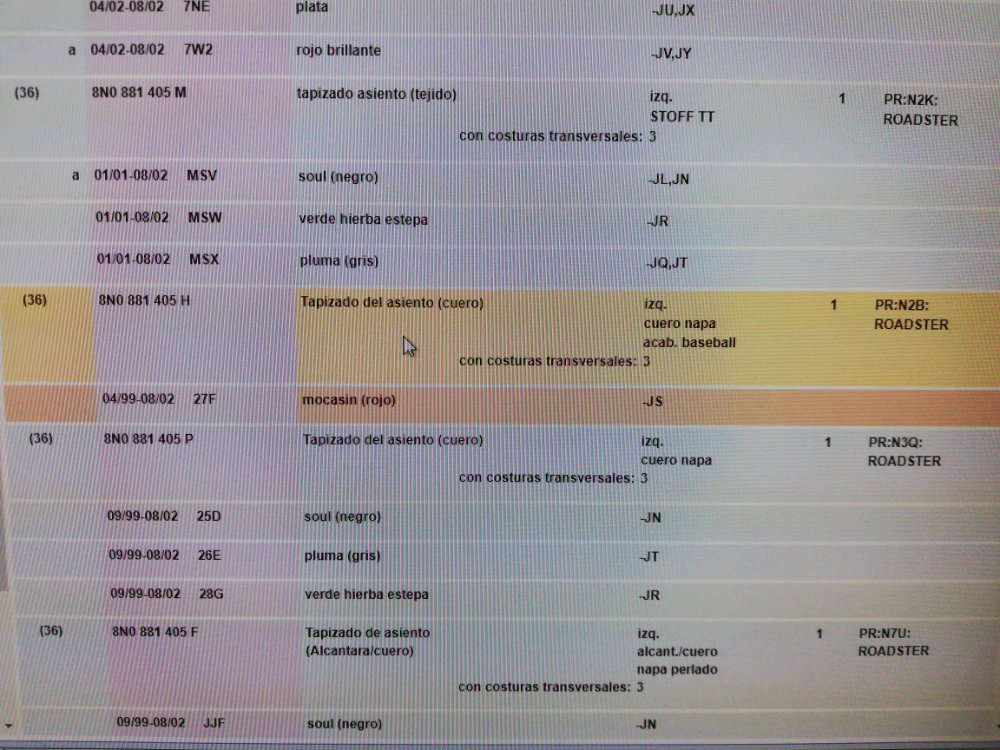

Carlisu84 Publicado 19 de Enero del 2022 Denunciar Publicado 19 de Enero del 2022 quizas este te pueda ayudar, en el hilo de referencias aparece los asientos baseball. si lo encuentras ponlo aqui tambien porfa Responder
Carlisu84 Publicado 19 de Enero del 2022 Denunciar Publicado 19 de Enero del 2022 @DreamterPuede ser 27F ¿? Responder

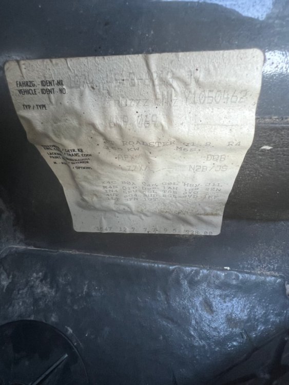

Dreamter Publicado 19 de Enero del 2022 Autor Denunciar Publicado 19 de Enero del 2022 Los códigos que aparecen en la etiqueta son el LZ7X del nimbus grey y N2B/JS que se entiende que es del cuero, pero no tengo esa opción en ninguna página de venta de tinte para cuero, ni lo encuentro en google como tal el color Responder
Carlisu84 Publicado 19 de Enero del 2022 Denunciar Publicado 19 de Enero del 2022 Acabo de mirar en el etka y me aparece igual 27F denominación mocasin rojo Responder
Dreamter Publicado 19 de Enero del 2022 Autor Denunciar Publicado 19 de Enero del 2022 Muchas gracias!, voy a hablar con algunas empresas que venden tintes para cuero para ver qué me dicen con ese código. Responder
