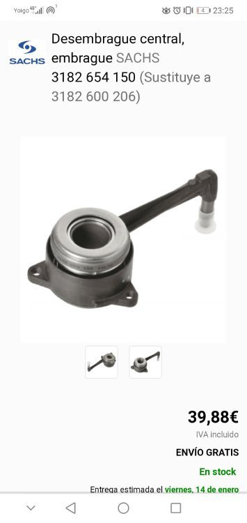

korny1976 Publicado 11 de Enero del 2022 Denunciar Publicado 11 de Enero del 2022 Yo tuve un caso igual y lo solucione cambiando el desembrague central, llevo el resto de embrague de origen 328.000kms esta es la pieza y hay q bajar caja a mi me cobro un amigo mecanico 150€ de bajarla Responder

korny1976 Publicado 12 de Enero del 2022 Denunciar Publicado 12 de Enero del 2022 hace 2 horas, Carlisu84 dijo: Te frena bien el coche? Me tiene pinta a que ni han purgado el bombin y cuando coge temperatura genera burbujas de aire que hacen eso que comentas. Podria ser una explicación a esto. La otra como te han dicho es problema del bombin embrague. Yo cambie el bombin del embrague el q va en el pedal pensando q seria ese y al final no fue ese, fue el de desembrague central Responder
Carlisu84 Publicado 12 de Enero del 2022 Denunciar Publicado 12 de Enero del 2022 hace 3 horas, korny1976 dijo: fue el de desembrague central ah fue la bute u horquilla que tambien se estropea Responder

guajar92 Publicado 2 de Abril del 2022 Autor Denunciar Publicado 2 de Abril del 2022 Hola de nuevo. Al final cambié el bombín del pedal pero el coche sigue igual. El pedal se sigue poniendo blandito hasta el punto que lo del doble embrague y’a no es doble sino triple, cuatriple, quíntuple……….. y llega un momento que te quedas sin embrague porque el pedal se ha hundido tanto que las marchas no entran. ¿Qué me queda por cambiar? había pensado o que el liquido d frenos no es muy denso y con el calentamiento se pone demasiado líquido (puede que sea una gil***oyez) o que los tubos por los que circula ese líquido tengan un problema…. no tengo ni idea, yo no soy mecánico. Pero parece que mi mecánico tiene menos. más de mil pavos entre todo el kit de embrague y el bombín del pedal y la cosa sigue igual. ESTOY DESESPERADO. ¿Qué es la bute? podría ser que me cambiaron el disco de embrague, la biomasa y todo eso y no cambiará el desembrague central? Aunque en el kit de embrague pone que esa pieza va incluida. Gracias de antemano. Responder
korny1976 Publicado 2 de Abril del 2022 Denunciar Publicado 2 de Abril del 2022 hace 40 minutos, guajar92 dijo: Hola de nuevo. Al final cambié el bombín del pedal pero el coche sigue igual. El pedal se sigue poniendo blandito hasta el punto que lo del doble embrague y’a no es doble sino triple, cuatriple, quíntuple……….. y llega un momento que te quedas sin embrague porque el pedal se ha hundido tanto que las marchas no entran. ¿Qué me queda por cambiar? había pensado o que el liquido d frenos no es muy denso y con el calentamiento se pone demasiado líquido (puede que sea una gil***oyez) o que los tubos por los que circula ese líquido tengan un problema…. no tengo ni idea, yo no soy mecánico. Pero parece que mi mecánico tiene menos. más de mil pavos entre todo el kit de embrague y el bombín del pedal y la cosa sigue igual. ESTOY DESESPERADO. ¿Qué es la bute? podría ser que me cambiaron el disco de embrague, la biomasa y todo eso y no cambiará el desembrague central? Aunque en el kit de embrague pone que esa pieza va incluida. Gracias de antemano. Pues si te han cambiado esa pieza encima q has cambiado todo el embrague y eso sigue igual yo les dejo el coche y las llaves en el taller y q se apañen, o hay alguna fuga de liquido por algun lado o no entiendo, en mi caso fue esa la pieza q fallaba se cambio y hasta hoy perfecto, 335.000kms con embrague de origen y va perfecto Responder
