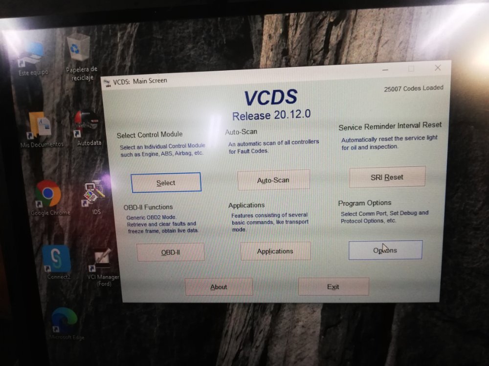

Carlisu84 Publicado 11 de Enero del 2022 Denunciar Publicado 11 de Enero del 2022 Hoy he cogido el portátil para mirar un coche, conecto el cable (20.4.2) como siempre, lo ejecutó, entró en seleccionar la lista de canales y una ves ahí le des al canal que le des no entra en ninguno, por ej. Seleccionas engine (siempre hay ecu) pinchas en el y no hace nada. Es como si no existiese más programa. Bueno, lo borro, instalo de nuevo configuro el cable y lo mismo no entra en ningún canal. A alguien se le ocurre que puede ser? Me han comentado un problema de cable. Gracias! Responder
panchanclo Publicado 12 de Enero del 2022 Denunciar Publicado 12 de Enero del 2022 No entiendo mucho pero a lo mejor te has conectado con internet activado y se ha actualizado, por lo que te ha dejado de funcionar. Siempre que se utilice el cable hay que estar desconectado para que no se bloque el cable. A mi no me ha pasado, por lo que no sé si el cable se bloquea con estar conectado a internet o por actualizar el firmware. Responder
DreamLand Publicado 13 de Enero del 2022 Denunciar Publicado 13 de Enero del 2022 En 12/1/2022 a las 0:26, Carlisu84 dijo: Hoy he cogido el portátil para mirar un coche, conecto el cable (20.4.2) como siempre, lo ejecutó, entró en seleccionar la lista de canales y una ves ahí le des al canal que le des no entra en ninguno, por ej. Seleccionas engine (siempre hay ecu) pinchas en el y no hace nada. Es como si no existiese más programa. Bueno, lo borro, instalo de nuevo configuro el cable y lo mismo no entra en ningún canal. A alguien se le ocurre que puede ser? Me han comentado un problema de cable. Gracias! Buenas, que te sale en licencia? Prueba a pinchar nada más abrir el programa, en la esquina superior derecha (donde el icono vcds) te sale un menú y dar a "borrar config file and close" Prueba y me cuentas qué lo solucionamos. Responder

DreamLand Publicado 13 de Enero del 2022 Denunciar Publicado 13 de Enero del 2022 Releyendo mi post hay una errata... Es en la esquina superior izquierda, NO derecha. Y de gracias nada, con gente como tú que ayudas bastante da gusto echar una mano. Responder

DreamLand Publicado 15 de Enero del 2022 Denunciar Publicado 15 de Enero del 2022 hace 11 minutos, Carlisu84 dijo: Mañana pruebo de nuevo, mil gracias! Seguramente te salga licencia revocada. Ya me cuentas mañana Responder
