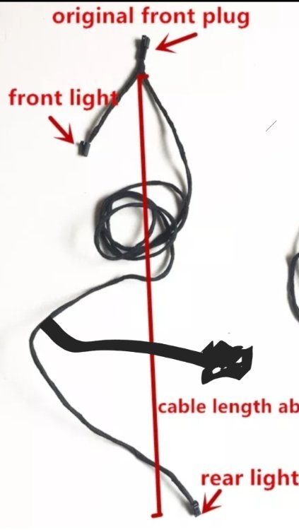

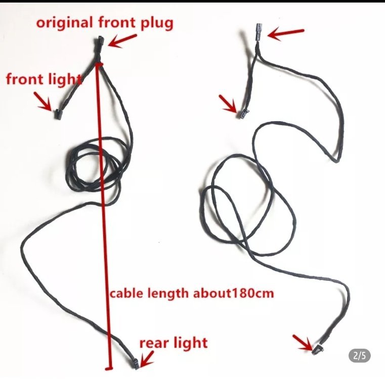

tritazepam Publicado 12 de Enero del 2022 Denunciar Publicado 12 de Enero del 2022 No tengo 32 colores pero tengo el extra de iluminación, solo se me ve en blanco.. he visto este accesorio para el salpicadero y según el vendedor se puede instalar y solo se vería en blanco...pero no me fío. Me han comentado que las conexiones de rgb son diferentes a las que llevo. Alquien sabría si se puede instalar y ver solo en blanco? Os dejo el enlace dónde se ven las fotos y el cableado. Gracias https://a.aliexpress.com/_vNweRB Responder
tritazepam Publicado 12 de Enero del 2022 Autor Denunciar Publicado 12 de Enero del 2022 hace 5 horas, tritazepam dijo: No tengo 32 colores pero tengo el extra de iluminación, solo se me ve en blanco.. he visto este accesorio para el salpicadero y según el vendedor se puede instalar y solo se vería en blanco...pero no me fío. Me han comentado que las conexiones de rgb son diferentes a las que llevo. Alquien sabría si se puede instalar y ver solo en blanco? Os dejo el enlace dónde se ven las fotos y el cableado. Gracias https://a.aliexpress.com/_vNweRB El chino me dice que trae todo lo necesario para instalarlo y que se verá del color que tiene mi instalación. Me parece un poco raro porque he estado leyendo el post de iluminación y se necesitan cables y conectores diferentes.. Responder
Shadax Publicado 14 de Enero del 2022 Denunciar Publicado 14 de Enero del 2022 No creo que se pueda por lo que dices: El conector difiere al tener más pines el que tiene múltiples colores frente al que solo trae blanco. Igual sí se puede pero adaptando el conector. Responder
tritazepam Publicado 14 de Enero del 2022 Autor Denunciar Publicado 14 de Enero del 2022 hace 22 minutos, Shadax dijo: No creo que se pueda por lo que dices: El conector difiere al tener más pines el que tiene múltiples colores frente al que solo trae blanco. Igual sí se puede pero adaptando el conector. Pues el chino no veas... Que es plug and play... Luego en los comentarios ponen que el chino ni put* idea.. Estoy en contacto con forero que lo ha puesto y me está explicando. Al parecer hay que cambiar el led chino por el de Audi y robar corriente de los pies. Responder

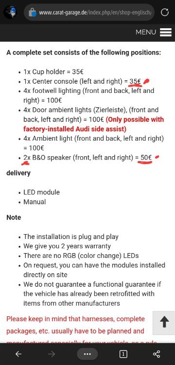

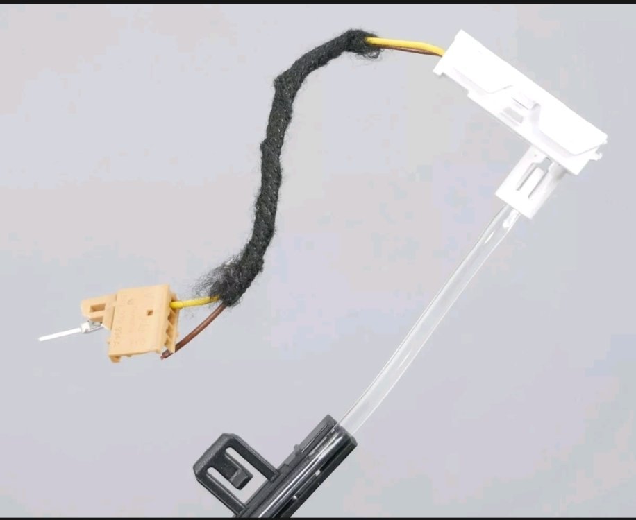

Hernán Diego Publicado 16 de Enero del 2022 Denunciar Publicado 16 de Enero del 2022 (editado) En 15/1/2022 a las 17:46, tritazepam dijo: Perfecto gracias. A ver si consigo enterarme y lo pongo. Si puedes también indicarme cómo conseguirlo en eBay el led blanco te lo agradezco. Bueno aquí estamos Lo que tu necesitas son 2 módulos para la parte más larga y uno para la parte más corta Los módulos son así Mi recomendación y aquí cada uno con su libro... Es que quites el cobertor blanco extraigas el led y lo montes dentro del capuchón negro del chino Porq las bocas donde encastra la tira Led la original audi es distinta y no sujeta bien en cambio si lo suplantas por la negra como esta diseñada para la del chico entra como un guante Los leds los puedes conseguir en carat garage en los colores que desees incluyendo en blanco si así lo deseas Aquí la dirección https://www.carat-garage.de/index.php/en/shop-englisch/audi/a4/a4-b9/a4-b9-8w-bis-07-2019/a4-limousine/ambientebeleuchtung-led-module-1668-1879-html y ahí te recomiendo por cuestión de costos que elijas los q son para los parlantes ya que da igual el que escojas ya q lo importante es el led interior y el enchufe lo cortas y le pones el empalme que tu desees yo me hice un cable propio para robar de los leds bajo pies Editado 16 de Enero del 2022 por Hernán Diego Responder

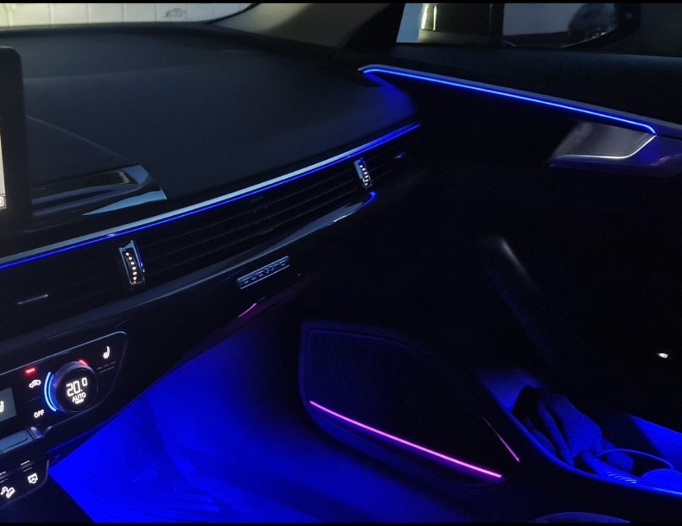

Hernán Diego Publicado 16 de Enero del 2022 Denunciar Publicado 16 de Enero del 2022 Yo opte por luz azul Y todo lo que tenía en blanco lo pasé a azul a rojo y aún rosa oscuro para parlantes Responder
Hernán Diego Publicado 16 de Enero del 2022 Denunciar Publicado 16 de Enero del 2022 Con respecto al cable yo compre varios de esos tipo para el maletero ya que bajo pies llevas de 2 pines largos como los del maletero y para mantener el orden de cables sin alterar el concepto de como uno conecta utilice el mismo sistema ya en puertas es otra historia ya que ahí pese a ser los mismos módulos el cableado yo lo mantuve como los originales de puerta ahí ahí los encastres si son de módulos esos encastres marrones de pines Lo q hice es añadirle al largo q necesita 2 leds un cable para que robe y de luz a 2 luces El otro es el mismo porque solo alumbras 1 solo led osea el del lado conductor Responder
Hernán Diego Publicado 16 de Enero del 2022 Denunciar Publicado 16 de Enero del 2022 Robas vuelves a darle corriente a los pies y en un cable llevas 2 para dos módulos y el otro roba y lleva 1 solo Queda claro? Abrazo y disculpa mi falta de tiempo Responder
