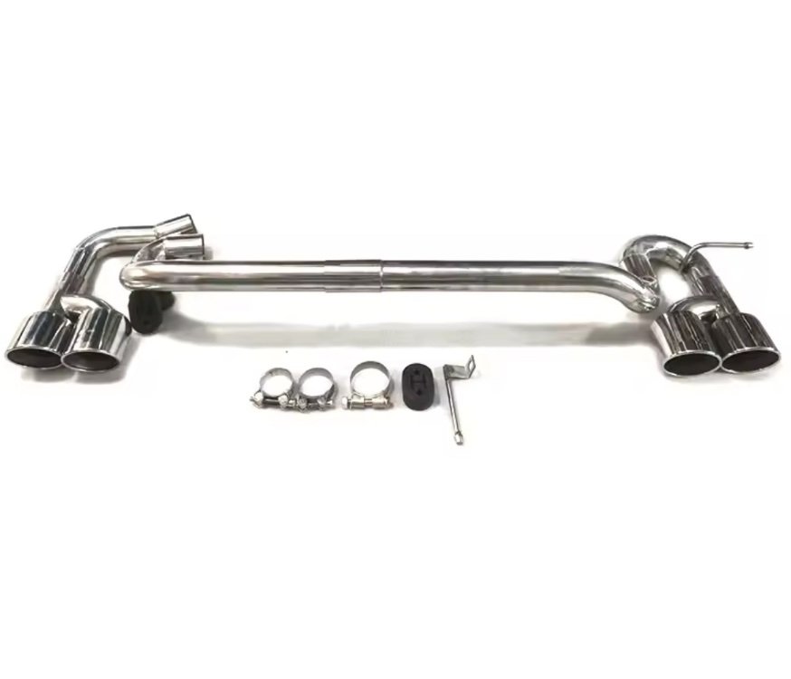

Hola, yo tengo también este coche y al hacerle ese escape no te ponen problemas en la audi al tener garantía?
Buenas,
Ya he ido dos veces para hacer uso de la garantía y no me han puesto problemas ni por no hacer la revisión con ellos

Buenas,
Buenas, no suelen poner pegas, aunque también depende de a lo que vayas a usar la garantía; normalmente si no está relacionada la modificación que has hecho con lo que vas a reclamar de la garantía, no te dicen nada (a mi al menos, tampoco me han dicho nunca nada). Un saludo
