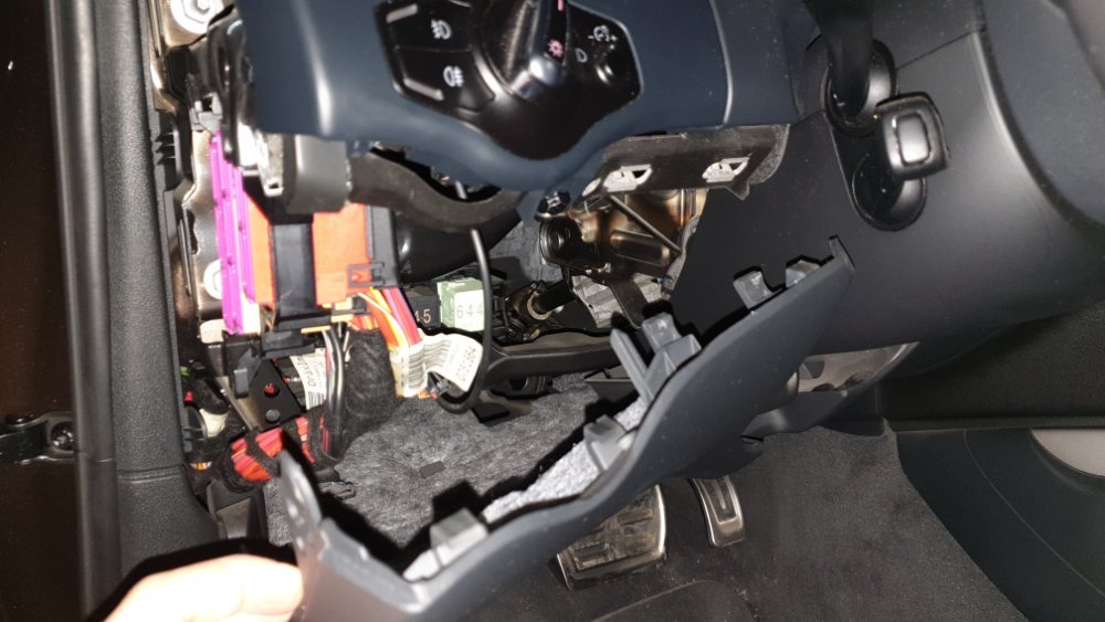

JGS806 Publicado 13 de Enero del 2022 Denunciar Publicado 13 de Enero del 2022 Hola a todos, el aireador es fácil quitarlo de su zona pero lleva un cable y por miedo a romper algo quisiera preguntar. Quiero sacar completamente todo para sacarlo del coche pero este cable tiene pinta de que de quita tirando hacia abajo, no se si metiendo alguna pinza en la rueda que bloquea el aireador ya que tiene el cable conectado a el. Parece que este pegado. Alguien que lo haya desmontado me podría decir? Responder

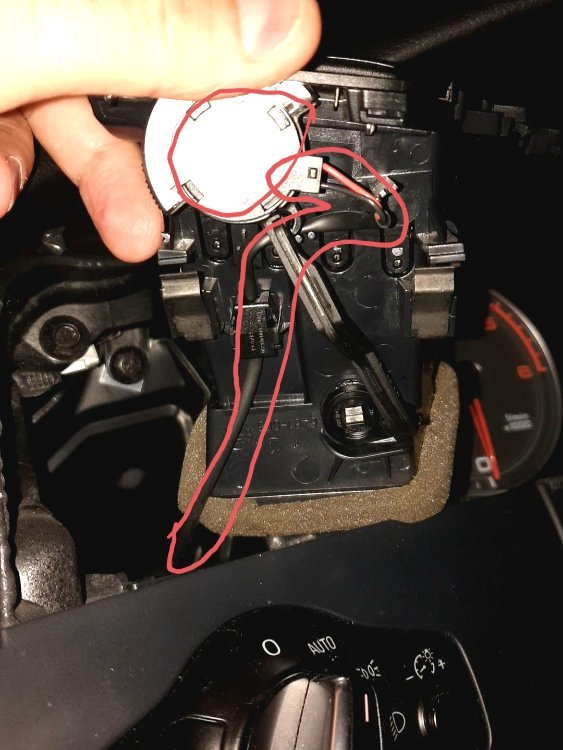

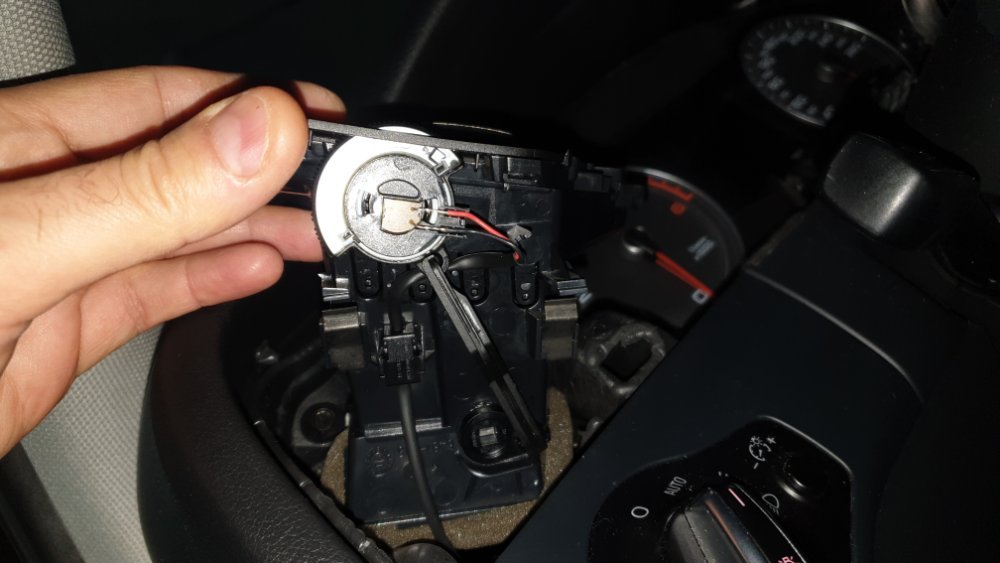

JGS806 Publicado 14 de Enero del 2022 Autor Denunciar Publicado 14 de Enero del 2022 He quitado esa tapa redonda pensando que así se sacaría el cable para poder sacar el aireador y nada...es solo un plástico protector. No veo forma de sacarlo, el cable va a un circuito eléctrico parece. Responder

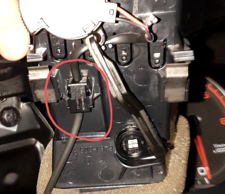

Carlisu84 Publicado 14 de Enero del 2022 Denunciar Publicado 14 de Enero del 2022 Hola, ese cable es de la iluminacion de los aireadores tiene una ficha de conexiones mas abajo y podras sacar el aireador facilmente. Sigue el cable y lo veras sin dificultad Responder
JGS806 Publicado 14 de Enero del 2022 Autor Denunciar Publicado 14 de Enero del 2022 (editado) hace 1 hora, Carlisu84 dijo: Hola, ese cable es de la iluminacion de los aireadores tiene una ficha de conexiones mas abajo y podras sacar el aireador facilmente. Sigue el cable y lo veras sin dificultad Te refieres a una chica que he señalado que esta más abajo?. Es que da la sensación de que solo sujeta el cable para que no esté suelto, no parece algo desconectable y separado. Editado 14 de Enero del 2022 por JGS806 Responder
JGS806 Publicado 14 de Enero del 2022 Autor Denunciar Publicado 14 de Enero del 2022 Al final conseguí desenchufado y sacarlo pero de fácil nada, vamos que no es un tirar y ya esta, hay que demostrar el lateral y la parte de abajo para poder llegar a desenchifar el cable. Por suerte una vez en casa después de una media hora o algo mas conseguí montar todo el aireador xD!!! Responder
