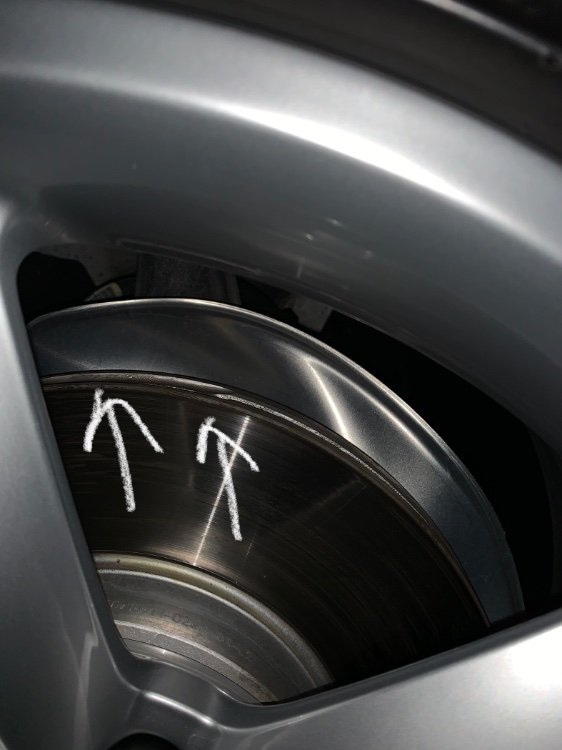

A4SWHITE Publicado 14 de Enero del 2022 Denunciar Publicado 14 de Enero del 2022 (editado) Muy buenas y feliz 22 a todos. Hoy, después de emplearme a limpiar fondo las llantas, me he fijado que el disco de freno derecho, tiene una especie de filete o rebaje de unos 10 cm de largo, en la parte del fondo y según va montado, en su parte superior. En cambio, el izquierdo no lo tiene. Son los discos originales, y nunca había reparado en ello, la verdad. ¿Se trata de un defecto del disco, o es asi?. Me resulta extraño…. Salu2. Editado 14 de Enero del 2022 por A4SWHITE Error tipográfico Responder
Rid Publicado 14 de Enero del 2022 Denunciar Publicado 14 de Enero del 2022 hace 1 hora, A4SWHITE dijo: Muy buenas y feliz 22 a todos. Hoy, después de emplearme a limpiar fondo las llantas, me he fijado que el disco de freno derecho, tiene una especie de filete o rebaje de unos 10 cm de largo, en la parte del fondo y según va montado, en su parte superior. En cambio, el izquierdo no lo tiene. Son los discos originales, y nunca había reparado en ello, la verdad. ¿Se trata de un defecto del disco, o es asi?. Me resulta extraño…. Salu2. Un disco cuando está nuevo es un cilindro perfecto, y el rebaje que va surgiendo en todo el perímetro es por el desgaste que ocasionan en él las pastillas. Es MUY raro que exista un filete o rebaje sólo en 10cm del perímetro porque el efecto de la pastilla es necesariamente el mismo en todo el recorrido. ¿Estás totalmente seguro de que no es un efecto de las luces y sombras? (hay tantos brillos en la foto que no se aprecia bien). Empuja un metro el coche... y si el defecto sigue en el mismo punto superior, es una sombra Responder
Victordatos Publicado 14 de Enero del 2022 Denunciar Publicado 14 de Enero del 2022 hace 1 hora, Rid dijo: Un disco cuando está nuevo es un cilindro perfecto, y el rebaje que va surgiendo en todo el perímetro es por el desgaste que ocasionan en él las pastillas. Es MUY raro que exista un filete o rebaje sólo en 10cm del perímetro porque el efecto de la pastilla es necesariamente el mismo en todo el recorrido. ¿Estás totalmente seguro de que no es un efecto de las luces y sombras? (hay tantos brillos en la foto que no se aprecia bien). Empuja un metro el coche... y si el defecto sigue en el mismo punto superior, es una sombra Quizas me equivoque, pero creo que no se refiere al desgaste que hacen las pastillas al disco, si no a un rebaje en el canto del disco, y que si es así, no es en absoluto normal Responder
A4SWHITE Publicado 15 de Enero del 2022 Autor Denunciar Publicado 15 de Enero del 2022 Victordatos, no te equivocas, el rebaje lo tiene en el canto superior del disco. En la parte interna. No en la cara del disco donde trabaja la pastilla. De ancho tendrá unos 2 mm y de largo unos 10 cmts. Pondre unas fotos a la luz del dia para verlo correctamente. Lo que me mosquuea es la forma tan caprichosa que tiene… gracias!!! Responder
Tineo Publicado 15 de Enero del 2022 Denunciar Publicado 15 de Enero del 2022 A mi me parece que es un equilibrado de fábrica. Quitan material en el perímetro exterior para equilibrar el giro. Por la foto parece un disco delantero (ventilado) no? Responder
A4SWHITE Publicado 15 de Enero del 2022 Autor Denunciar Publicado 15 de Enero del 2022 hace 11 minutos, Tineo dijo: A mi me parece que es un equilibrado de fábrica. Quitan material en el perímetro exterior para equilibrar el giro. Por la foto parece un disco delantero (ventilado) no? Tineo, cierto. Es el disco delantero derecho. Ademas y estoy seguro, es disco de fábrica. Lo de ventilado no lo se… Gracias!!! Responder
A4SWHITE Publicado 15 de Enero del 2022 Autor Denunciar Publicado 15 de Enero del 2022 No me habia fijado y he hecho otra foto al disco trasero izquierdo. Podéis ver el mismo fileteado, solo que más pequeño. Tineo: Responder

Rid Publicado 15 de Enero del 2022 Denunciar Publicado 15 de Enero del 2022 Oh, esa segunda foto se ve mucho mejor, así queda claro, en la primera había tantos brillos que no se distinguía el filete del brillo. Es lo que dice Tineo, mira este hilo: Responder
A4SWHITE Publicado 15 de Enero del 2022 Autor Denunciar Publicado 15 de Enero del 2022 hace 29 minutos, Rid dijo: Oh, esa segunda foto se ve mucho mejor, así queda claro, en la primera había tantos brillos que no se distinguía el filete del brillo. Es lo que dice Tineo, mira este hilo: Si señor. La próxima vez, me empleo mas a fondo con el buscador. Muchas gracias a todos x las respuestas. Salu2. Responder
