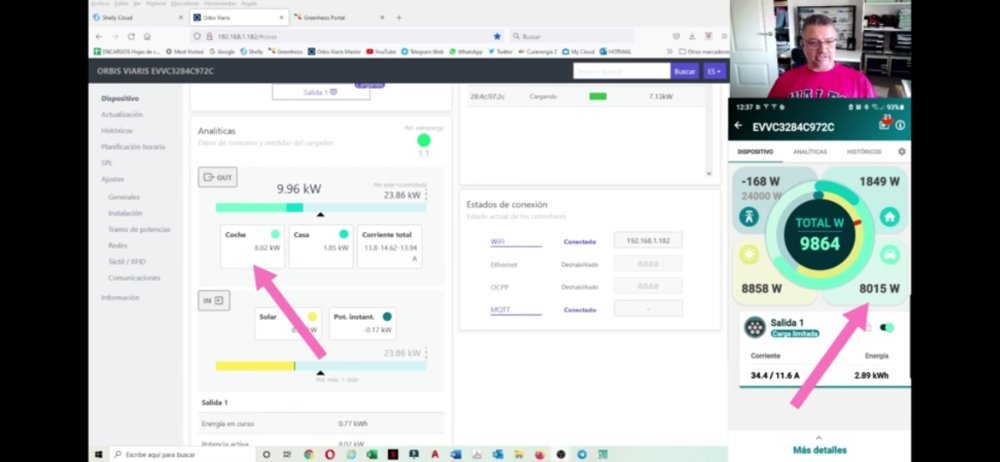

Si no se pudiese, tampoco te preocupes mucho por la monitorización de la carga: con el cargador que tienes al menos vas a poder controlar su está cargando, mira una captura de un vídeo de tu Orbis Viaris Uni Solar:
Screenshot_2022-01-22-20-38-01-751_com.google.android.youtube.jpg.27910a2ac0054113063da12ccf6a71f7.jpg
Las flechas indican a lo que está cargando el coche. Se ve también lo que generan las placas (amarillo) y lo que está gastando la casa (verde)
Lo que no sé es si podrás ver el porcentaje de carga de la batería.
Sí, todo eso ya lo he visto. La aplicación del cargador muestra muchas cosas. La idea del wifi (que no sé si tiene, porque en el manual no sale nada) era para comunicarme con el coche cuando está en el garaje.
