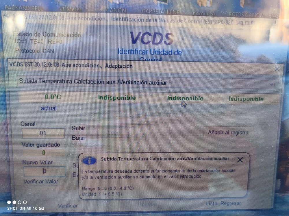

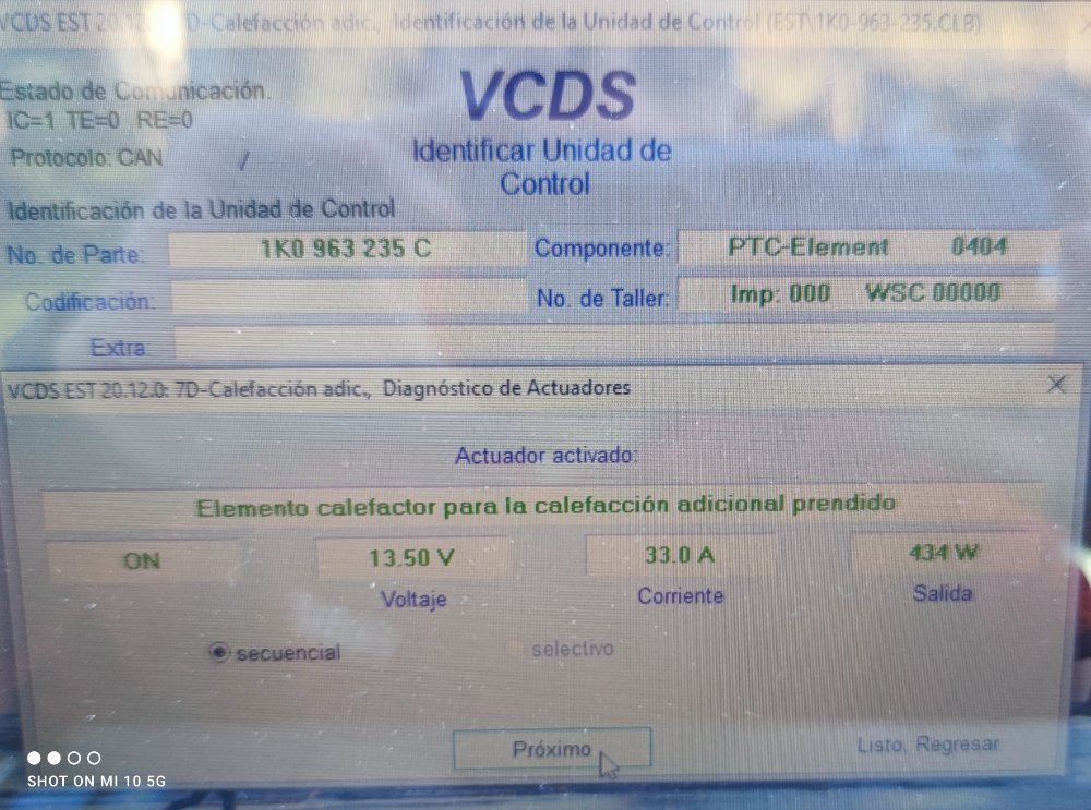

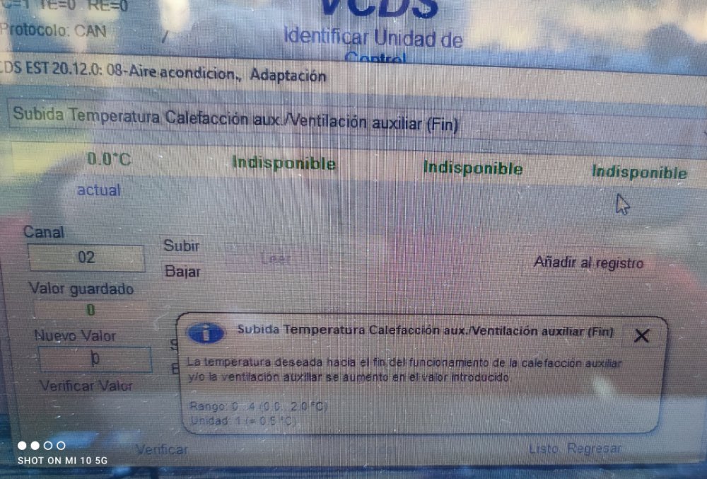

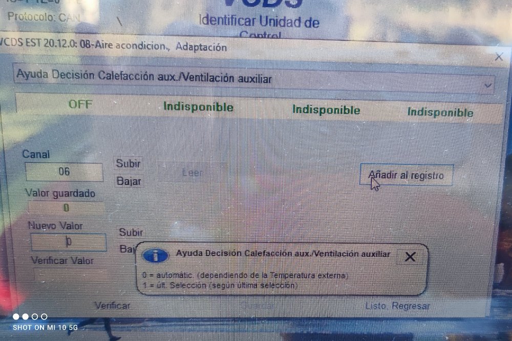

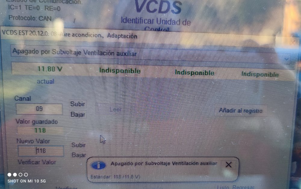

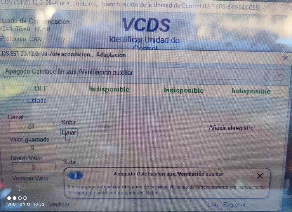

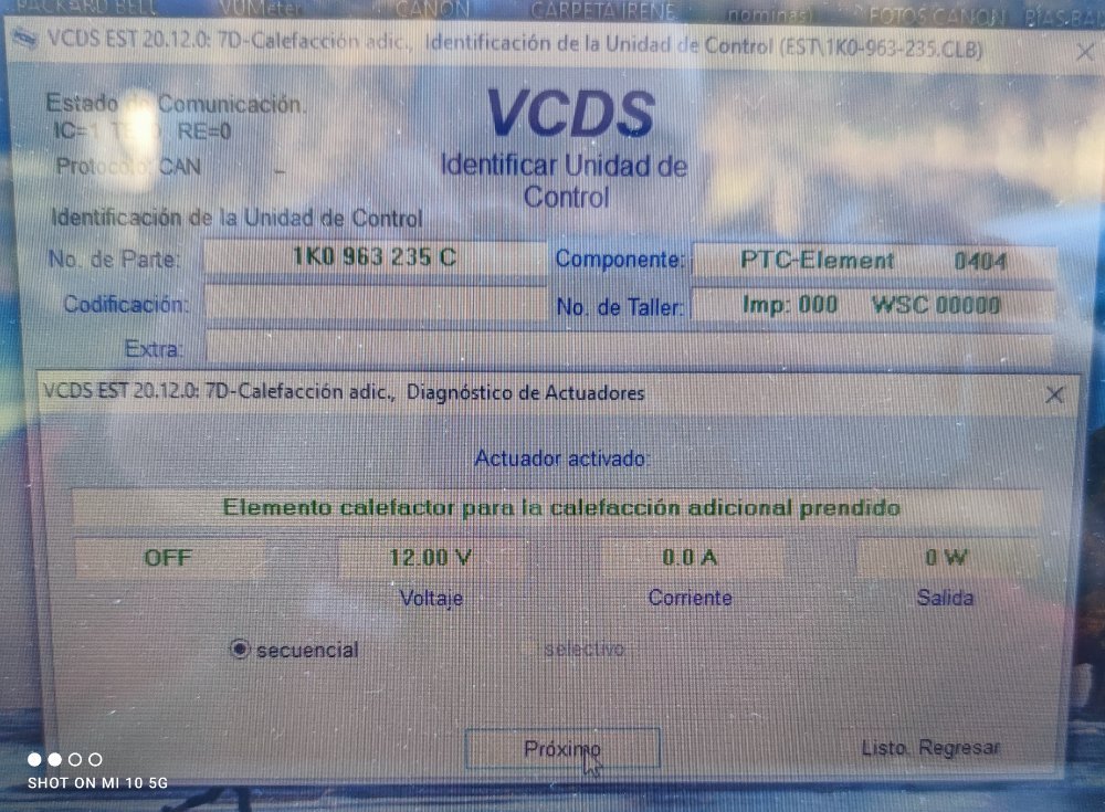

diegoea1ibn Publicado 19 de Enero del 2022 Autor Denunciar Compartir Publicado 19 de Enero del 2022 Bueno pues he mirado la temperatura del coche con el vagcom y marcaba 87.1 y la aguja estaba casi en 90. Sensor no me parece. Después he estado comprobando el clima y me encontré con un canal q pone calefacción aux. Bit 1 0 enciende temperaturas de menos de +2°. Bit 2 enciende con temp de -5° grados. Haciendo un test de actuadores, trampillas etc etc, cuando llego a ese actuador y activo el test salta el ventilador y con el coche apagado sale un consumo de 338w y se nota atenuación en las luces de cortesía. Con el coche encendido las rev llegan a 1000 y se nota como un zumbido en el vano del motor al mismo tiempo q cabeza más. Mirando foro y post me encuentro e una info relativa a ese tema Responder Enlace al comentario Compartir en otros sitios web More sharing options...

Carlisu84 Publicado 20 de Enero del 2022 Denunciar Compartir Publicado 20 de Enero del 2022 hace 8 horas, diegoea1ibn dijo: Bueno pues he mirado la temperatura del coche con el vagcom y marcaba 87.1 y la aguja estaba casi en 90. Sensor no me parece. Después he estado comprobando el clima y me encontré con un canal q pone calefacción aux. Bit 1 0 enciende temperaturas de menos de +2°. Bit 2 enciende con temp de -5° grados. Haciendo un test de actuadores, trampillas etc etc, cuando llego a ese actuador y activo el test salta el ventilador y con el coche apagado sale un consumo de 338w y se nota atenuación en las luces de cortesía. Con el coche encendido las rev llegan a 1000 y se nota como un zumbido en el vano del motor al mismo tiempo q cabeza más. Mirando foro y post me encuentro e una info relativa a ese tema la calefacion auxliar no tiene nada que ver con tu tema basicamente porque encender los ventiladores hace el efecto contrario. Responder Enlace al comentario Compartir en otros sitios web More sharing options...

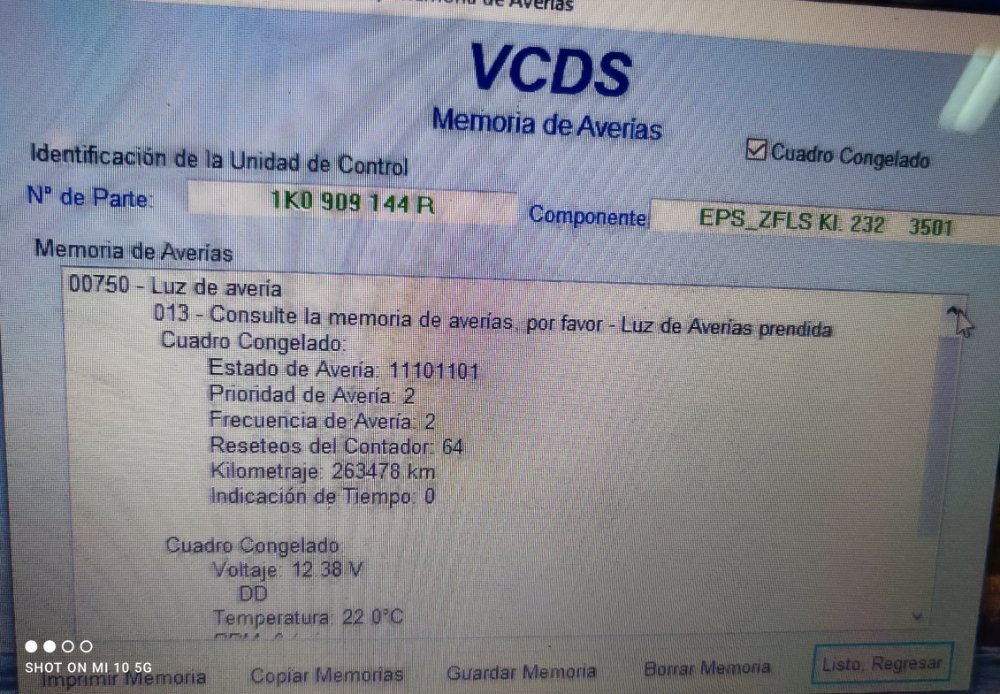

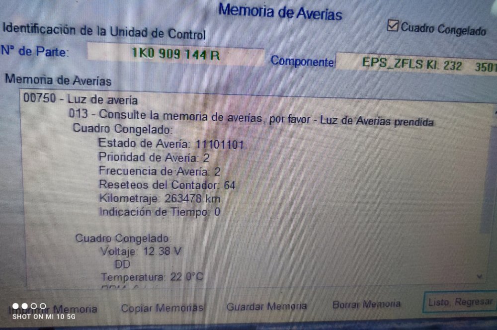

Carlisu84 Publicado 20 de Enero del 2022 Denunciar Compartir Publicado 20 de Enero del 2022 hace 7 horas, diegoea1ibn dijo: http://wiki.ross-tech.com/wiki/index.php/00750 revisa los fusibles y haber si te deja borrarlo. Responder Enlace al comentario Compartir en otros sitios web More sharing options...

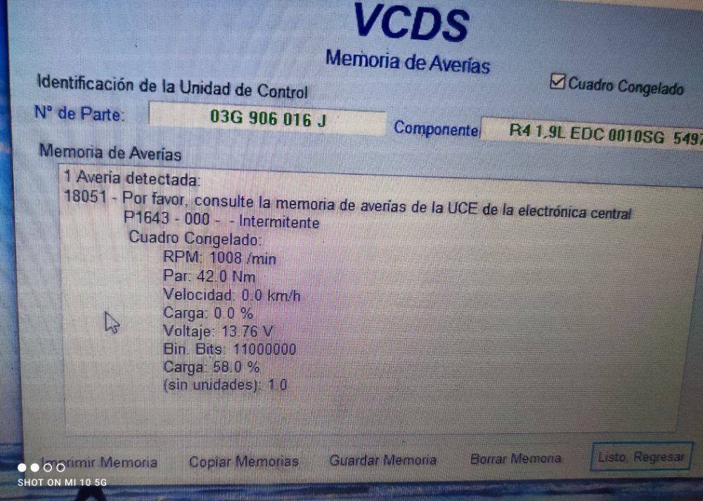

Carlisu84 Publicado 20 de Enero del 2022 Denunciar Compartir Publicado 20 de Enero del 2022 hace 7 horas, diegoea1ibn dijo: http://wiki.ross-tech.com/wiki/index.php/18051/P1643/005699 como andas de bateria? quizas este y otros problemas vengan de ahi. Responder Enlace al comentario Compartir en otros sitios web More sharing options...
diegoea1ibn Publicado 20 de Enero del 2022 Autor Denunciar Compartir Publicado 20 de Enero del 2022 Gracias . Revisaré los fusibles . La batería tendrá 6 meses . Esta mañana a eso de las 8h marcaba -3.5 . Encendimos el coche y alá a soplar. Ahora q son las 10 la temperatura ext marcaba 2.5° coche lleva encendido 10 min y nada . De todas seguiré haciendo pruebas haber si doy con algo. Lo primero cambiar de +2'5° y pasarlo a -5° haber. Seguiremos indagando. Responder Enlace al comentario Compartir en otros sitios web More sharing options...

diegoea1ibn Publicado 22 de Enero del 2022 Autor Denunciar Compartir Publicado 22 de Enero del 2022 Si entro en el calefactor , alguien sabe el código de acceso . Si para el motor es 12233 ,para el calefactor??? Responder Enlace al comentario Compartir en otros sitios web More sharing options...
diegoea1ibn Publicado 22 de Enero del 2022 Autor Denunciar Compartir Publicado 22 de Enero del 2022 Ventilación y calefacción adicional, más perdido q,en una Responder Enlace al comentario Compartir en otros sitios web More sharing options...
