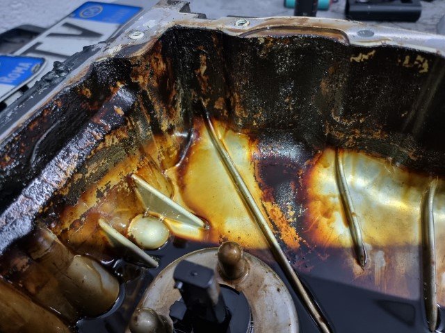

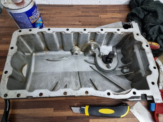

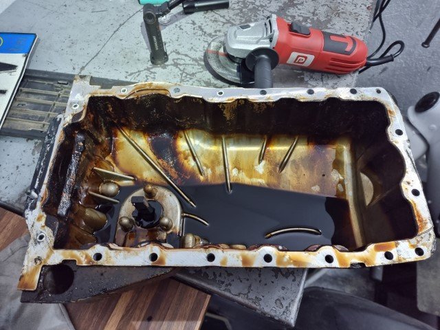

Llevaba tiempo sin pasar por aquí y como le he metido mano, quería compartir cosillas con vosotros. Llevo con el coche un año y medio y lo tenía como daily, ahora me he comprado otro que gasta menos y éste lo he parado para hacerle una "gran revisión". Había leído sobre los depósitos de aceite en éstos motores si no habían echado aceite correcto, obstrucción de la chupona, etc... Así que me lié con él. Primero empecé con el cárter

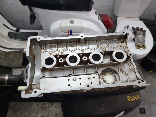

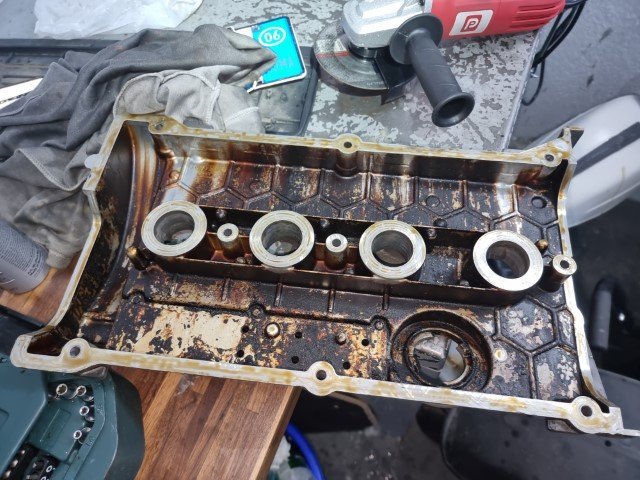

Luego con la tapa de balancines

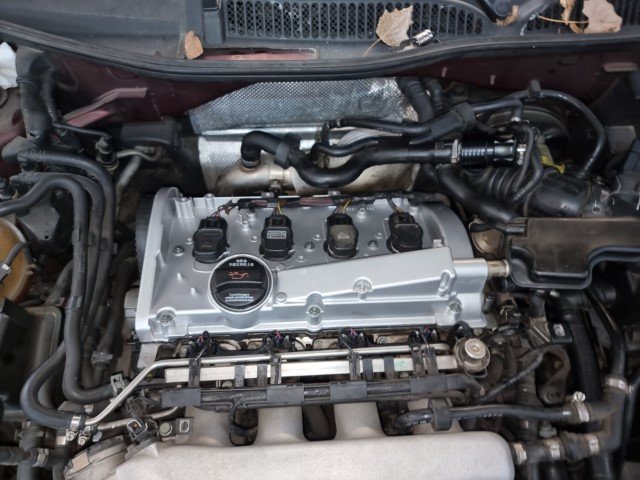

Me dí el gustazo de pintarle la tapa por fuera para darle un puntito de limpieza.
Aunque la chupona no estaba muy mal, se la cambié también.
Ahora le he metido un 5w40 barato para hacerle unos kilómetros y posteriormente le meteré un limpiador de aceite de motor. Después de eso le cambiaré el aceite por un buen sintético 5w40 y el filtro y le meteré un ceratec para dejarlo limpito limpito
