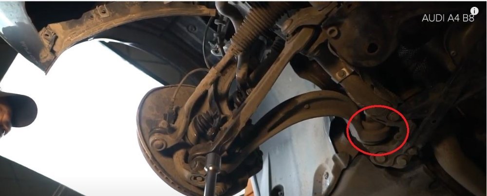

Tio_Rafiki Publicado 21 de Enero del 2022 Denunciar Publicado 21 de Enero del 2022 Buenas, tengo me he salido un ruido que sale a veces no siempre y es al girar normalmente y es como un toc toc. A los 140.000km monte una suspension Bilteins B12 (B8 con muelles eibach que rebajaban unos 4 cm el coche), ahora me ha aparecido el ruido con 152.000km. Puede ser una rotula ? Pregunte en el taller y me dijeron que tendria que desmontar los brazos de suspension para ver si alguno estaba mal, deduzco que al hacer eso tendre que volver a hacer el paralelo....Estuve leyendo el foro y gente que recomienda cambiar solo los silentblock que esten mal por unos meyleHD, otros han cambiado las biletas de suspension o bien cambiar los brazos enteros por el kit meyleHD saludos Responder
gufi3883 Publicado 21 de Enero del 2022 Denunciar Publicado 21 de Enero del 2022 (editado) hace 31 minutos, Tio_Rafiki dijo: Buenas, tengo me he salido un ruido que sale a veces no siempre y es al girar normalmente y es como un toc toc. A los 140.000km monte una suspension Bilteins B12 (B8 con muelles eibach que rebajaban unos 4 cm el coche), ahora me ha aparecido el ruido con 152.000km. Puede ser una rotula ? Pregunte en el taller y me dijeron que tendria que desmontar los brazos de suspension para ver si alguno estaba mal, deduzco que al hacer eso tendre que volver a hacer el paralelo....Estuve leyendo el foro y gente que recomienda cambiar solo los silentblock que esten mal por unos meyleHD, otros han cambiado las biletas de suspension o bien cambiar los brazos enteros por el kit meyleHD saludos Hola. El mío sonaba al girar también, el ruido era como a "cama vieja", mi mecánico fue probando aflojando, uno por uno, los tornillos de cada silentblock hasta que dio con el que era. Lo cambio y se le quito el ruido. Si no recuerdo mal de los 2 brazos que tiene abajo el que esta por detrás de la rueda, no se si me explico... Editado 21 de Enero del 2022 por gufi3883 Responder
Tio_Rafiki Publicado 21 de Enero del 2022 Autor Denunciar Publicado 21 de Enero del 2022 hace 14 minutos, gufi3883 dijo: Hola. El mío sonaba al girar también, el ruido era como a "cama vieja", mi mecánico fue probando aflojando, uno por uno, los tornillos de cada silentblock hasta que dio con el que era. Lo cambio y se le quito el ruido. Si no recuerdo mal de los 2 brazos que tiene abajo el que esta por detrás de la rueda, no se si me explico... Gracias compi, el tema es....merece la pena arreglar ese silentblock y que luego en unos miles o cientos de km, salga otro ¿ O te montes el kit de MeyleHD que lleva ya las bieletas, roturas, los brazos nuevos y te olvidas otros 150.000km o mas ?¿ Yo hago unos 22.000km/año. Cuanto te salio por curiosidad la reparacion, recambio y mano de obra ? Gracias Responder
gufi3883 Publicado 21 de Enero del 2022 Denunciar Publicado 21 de Enero del 2022 (editado) hace 1 hora, Tio_Rafiki dijo: Gracias compi, el tema es....merece la pena arreglar ese silentblock y que luego en unos miles o cientos de km, salga otro ¿ O te montes el kit de MeyleHD que lleva ya las bieletas, roturas, los brazos nuevos y te olvidas otros 150.000km o mas ?¿ Yo hago unos 22.000km/año. Cuanto te salio por curiosidad la reparacion, recambio y mano de obra ? Gracias Pues no se cuanto saldrá cambiar todo el kit la verdad... a mi me salió por 130€. Tengo que decir que el mecánico, hasta que dio con el silentblock que era, echo unas cuantas horas. Editado 21 de Enero del 2022 por gufi3883 Responder
Tio_Rafiki Publicado 21 de Enero del 2022 Autor Denunciar Publicado 21 de Enero del 2022 hace 39 minutos, gufi3883 dijo: Pues no se cuanto saldrá cambiar todo el kit la verdad... a mi me salió por 130€. Tengo que decir que el mecánico, hasta que dio con el silentblock que era, echo unas cuantas horas. 130€ silent block y mano de obra ? Si es asi, esta bastante bien. Cuantos km tenias ? Un saludo Responder
gufi3883 Publicado 21 de Enero del 2022 Denunciar Publicado 21 de Enero del 2022 hace 15 minutos, Tio_Rafiki dijo: 130€ silent block y mano de obra ? Si es asi, esta bastante bien. Cuantos km tenias ? Un saludo 190.000 km Responder
