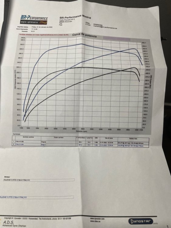

Maurele Publicado 22 de Enero del 2022 Denunciar Publicado 22 de Enero del 2022 (editado) Hola! Hoy por fin me he decidido a hacerle la repro al coche y os cuento mi experiencia. Lo que me ha pasado me ha dejado un poco mosca y quería ver qué opina el Consejo de sabios. He llevado un A4 Avant del 2018 (3000 v6 tdi 218 quattro) a BRP. Según he llegado me han hecho firmar unos documentos y me han pedido las llaves, poco más…No sé si será lo habitual (es mi primera repro) pero ni me han preguntado qué estaba buscando con la repro ni que es lo que más me interesaba…Suele ser así??? Han metido el coche, lo han lanzado y una vez terminada han abierto las puertas del garaje. Tampoco he podido ver que parámetros iba dando, ya que no veía la tv donde se proyecta el banco. Que tampoco tengo ni put* idea de parámetros, pero me hubiese gustado verlo por puro frikismo. Una vez han abierto las puertas del garaje, le he preguntado cómo había ido y cuánto había dado. Me comenta que el combustible era un poco pobre (Repsol) y que se había quedado un algo corto. Me dice que 318cv y 620NM. Ahí es cuando me ha entrado la mosca, ya que una S-Tronic no parece que se le pueda sacar tanto sin comprometer la fiabilidad (cosa que me preocupaba mucho y lo comenté con ellos por tlf antes de coger la cita). Me ha dicho que entraba dentro de los parámetros y que era lo normal. Se ha ido a probarlo y cuando ha vuelto me ha dicho que efectivamente ese par estaba mal. Había metido en el banco los datos de un A6 y no de un A4, pero que cambiaba unos datos y sacaba la gráfica correcta. Total, que se ha quedado en 295cv y 576NM según la nueva gráfica que me ha dado (no se ha vuelto a lanzar, simplemente se ha modificado algo en el banco/pc con mi coche ya aparcado fuera) Ahora bien, mi pregunta es, la han preparado, han hecho una ñapa y me han despachado rápido con la excusa del dato incorrecto o simplemente con cambiar esos datos en el banco se solucionaba el problema?? Me han hecho una repro en base a unos parámetros incorrectos por lo que no es una repro a medida para ese modelo o es una pollada y estoy neurótico? Lo que me extraña es que todos esos datos se supone que se los pasan a los ingenieros en Bélgica para que den su conformidad y hagan un doble check antes de entregarlo y no se han percatado de esa salvajada de par? Salvajada con respecto al que da de origen (400nm). Creo que si no les llego a insistir con lo del par tan alto que había dado aquí paz y después gloria. Me han comentado con respecto al combustible que con unos 3 depósitos de diésel “bueno” el coche debería ir/tirar más y que lo notaría. Decir que con la potencia que se le ha sacado estoy contento, lo que me raya es el error A6-A4… Buena chapa os he metido, perdonad Cualquier opinión es bienvenida!! Graciasss Editado 22 de Enero del 2022 por Maurele Responder
MiguelGur Publicado 24 de Enero del 2022 Denunciar Publicado 24 de Enero del 2022 No te han entregado gráficas de potencia de antes y después ? cual es el diesel bueno ? Creía que el de la repsol lo era. Responder
Tineo Publicado 24 de Enero del 2022 Denunciar Publicado 24 de Enero del 2022 No me extraña que estés mosca con el asunto, lo del combustible bueno-malo es inapreciable en los diesel A que se comercializan. Que te hayan dado el cambiazo de mapa a ultima hora me huele a que tienes una cartografia estándar y para eso pues ya mejor ni hacer el paripé de banco y tanta liturgia. Responder

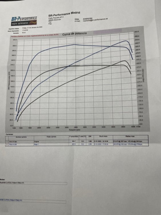

Maurele Publicado 24 de Enero del 2022 Autor Denunciar Publicado 24 de Enero del 2022 hace 8 horas, MiguelGur dijo: No te han entregado gráficas de potencia de antes y después ? cual es el diesel bueno ? Creía que el de la repsol lo era. Las gráficas son prácticamente igualesz Lo único que cambia sin las pérdidas añadidas con líneas negativas que pasa del 92% al 95% (en rojo arriba a la izq) Responder
Maurele Publicado 25 de Enero del 2022 Autor Denunciar Publicado 25 de Enero del 2022 He hablado con ellos, muy simpáticos y profesionales me han explicado todo y me han dicho que sin problema volvemos a lanzarlo con banco configurado bien para que me vaya tranquilo, pero que lo que es el archivo que se modifica y mete en el coche estaba bien hecho. Os iré contando a ver qué da en la siguiente! Graciass Responder

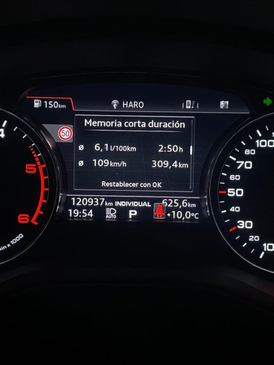

Maurele Publicado 4 de Febrero del 2022 Autor Denunciar Publicado 4 de Febrero del 2022 hace 32 minutos, vchincho dijo: Y en cuanto al rendimiento, ¿ notas el aumento de potencia? Lo noto mucho, sobre todo en par. Tiene bastante fuerza empujando. Al hilo de nakun y el consumo, justo acabo de hacerme un viaje. Coche bastante cargado y entre 120-140 todo el trayecto. He sacado 6.1 yendo muy tranquilo. Si hubiese sido un poquito más largo convencido que lo bajo de 6. Responder
