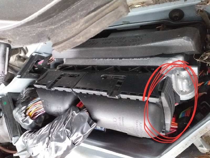

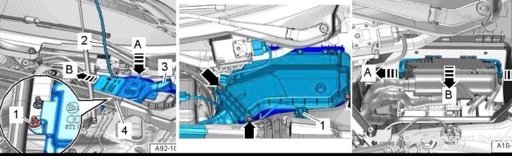

quicky Publicado 27 de Enero del 2022 Autor Denunciar Publicado 27 de Enero del 2022 hace 18 horas, josel39madr dijo: Me alegro que encontrases el problema. Lo que cuesta dar con ello, el tiempo que se gasta y si no lo encuentras, como bien dices miles de euros en el taller. Para llegar al relé desmontaste el deposito del limpiaparabrisas, es complicado? no harías fotos de ello verdad? si tienes oportunidad, y lo explicas te lo agradecería. un saludo. No hice fotos…lo siento!!! Voy a intentar explicarlo lo mejor posible. Lo 1º que hay que hacer es quitar el plástico que pega a la Luna delantera, que tapa lo del limpiaparabrisas (es quitar 2 tornillos de plástico que hay en los extremos y tirarle salvando la goma de ajuste). Posteriormente para quitar el depósito del limpiaparabrisas, solo hay que quitar un tornillo que lo ancla, el cual se ve fácil, y una vez suelto ir tirándole hacia la izquierda (irá saliendo como un trozo de tubo) a la vez que le buscas la forma para sacarlo. Una vez sacado el depósito ya tendrías directo a la tapa de la centralita la cual lleva 3 tornillos thor creo que se llaman, la quitas y te encuentras con 3 mazacones de cable que entran cada uno por un lado, para quitarlos tienes que agarrar y tirar hacia fuera de una pieza que hay en el lateral de cada mazo de cables, es corrediza y es la que hace de sujeción. Cuando sacas los mazos de cable ya ves la centralita en si misma que está puesta como en 45 grados y te queda un hueco por el que si no tienes las manos muy gruesas puedes acceder al relé y a los fusibles, sino pues te tocará sacar la centralita que por lo que vi eran 2 tornillos. Una vez cambiado el relé o fusible, haces el camino inverso. Solo un detalle que se me ha pasado, cuando quitas el depósito de los limpias, todo el líquido que tengas caerá al suelo, lo digo para que lo tengas en cuenta para elegir el sitio de la “operación”. Espero haberme explicado más o menos de manera entendible. Un saludo a todos Responder
quicky Publicado 27 de Enero del 2022 Autor Denunciar Publicado 27 de Enero del 2022 hace 5 minutos, quicky dijo: No hice fotos…lo siento!!! Voy a intentar explicarlo lo mejor posible. Lo 1º que hay que hacer es quitar el plástico que pega a la Luna delantera, que tapa lo del limpiaparabrisas (es quitar 2 tornillos de plástico que hay en los extremos y tirarle salvando la goma de ajuste). Posteriormente para quitar el depósito del limpiaparabrisas, solo hay que quitar un tornillo que lo ancla, el cual se ve fácil, y una vez suelto ir tirándole hacia la izquierda (irá saliendo como un trozo de tubo) a la vez que le buscas la forma para sacarlo. Una vez sacado el depósito ya tendrías directo a la tapa de la centralita la cual lleva 3 tornillos thor creo que se llaman, la quitas y te encuentras con 3 mazacones de cable que entran cada uno por un lado, para quitarlos tienes que agarrar y tirar hacia fuera de una pieza que hay en el lateral de cada mazo de cables, es corrediza y es la que hace de sujeción. Cuando sacas los mazos de cable ya ves la centralita en si misma que está puesta como en 45 grados y te queda un hueco por el que si no tienes las manos muy gruesas puedes acceder al relé y a los fusibles, sino pues te tocará sacar la centralita que por lo que vi eran 2 tornillos. Una vez cambiado el relé o fusible, haces el camino inverso. Solo un detalle que se me ha pasado, cuando quitas el depósito de los limpias, todo el líquido que tengas caerá al suelo, lo digo para que lo tengas en cuenta para elegir el sitio de la “operación”. Espero haberme explicado más o menos de manera entendible. Un saludo a todos Estos son los mazos de cable, de lo que hay que tirar hacia fuera de la tapa que te señalo y ya queda liberado el mazo (son 2, una en cada lado) Responder
quicky Publicado 27 de Enero del 2022 Autor Denunciar Publicado 27 de Enero del 2022 Justo ahora, quicky dijo: Estos son los mazos de cable, de lo que hay que tirar hacia fuera de la tapa que te señalo y ya queda liberado el mazo (son 2, una en cada lado) Y aquí dejo el esquema de cómo quitar limpiaparabrisas y llegar a la centralita Responder
