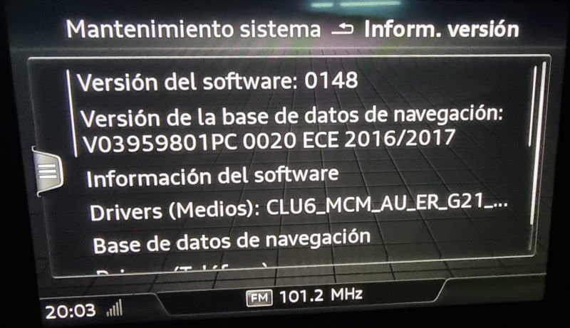

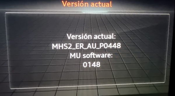

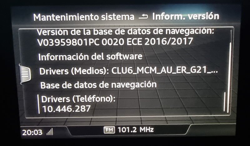

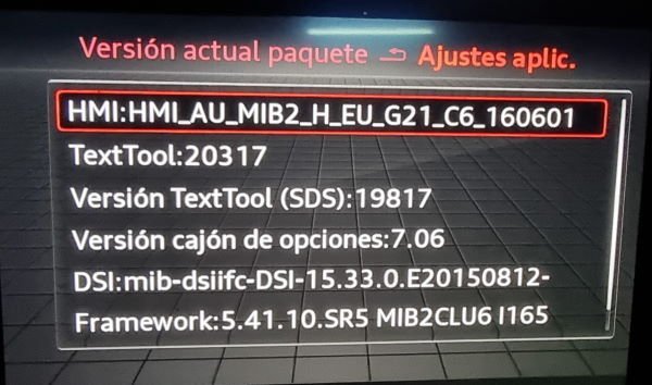

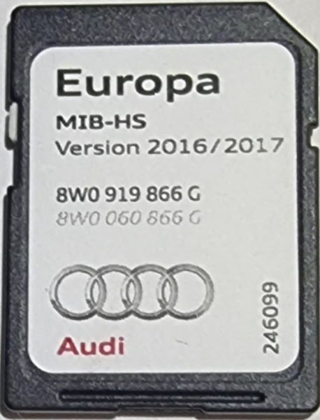

Q5_2017_VLC Publicado 23 de Enero del 2022 Denunciar Publicado 23 de Enero del 2022 Buenos días. Me llamo Antonio y acabo de comprar un Q5 (FY) Advanced Edition 2.0 190 CV s-tronic, de finales de junio de 2017 con solo 35000 km (comprobados). Vengo de tener varios BMW seguidos, y no conozco mucho de Audi. De momento las sensaciones de conducción son muy buenas, y los materiales y acabados son excelentes. Me he presentado ya aquí Y ya que me han recomendado que también lo haga en este foro específico del Q5 (A partir de 2017) lo hago aquí y aprovecho para preguntaros: En unos días voy a pasar la revisión de 30.000km en el concesionario oficial (la anterior se pasó con 16.000km también allí) He estado mirando las versiones de SW y mapas que tiene mi Q5 y creo que está algo desactualizado. Aunque generalmente uso Waze en mi móvil Android como navegador, me gustaría poder actualizar la navegación del coche, aunque los precios que veo en la casa me echan atrás. Podéis decirme si las versiones que tengo del software del MMI (creo que es el básico) es recomendable actualizarlas en la casa cuando vaya a la revisión, y si las actualizan ellos o hay que pedirlo aparte? Un gran saludo y gracias anticipadas a tod@s por la gran cantidad de información que hay en el foro, y que me está sirviendo de mucha ayuda. Responder
Shadax Publicado 24 de Enero del 2022 Denunciar Publicado 24 de Enero del 2022 En 23/1/2022 a las 11:28, Q5_2017_VLC dijo: Buenos días. Me llamo Antonio y acabo de comprar un Q5 (FY) Advanced Edition 2.0 190 CV s-tronic, de finales de junio de 2017 con solo 35000 km (comprobados). Vengo de tener varios BMW seguidos, y no conozco mucho de Audi. De momento las sensaciones de conducción son muy buenas, y los materiales y acabados son excelentes. Me he presentado ya aquí Y ya que me han recomendado que también lo haga en este foro específico del Q5 (A partir de 2017) lo hago aquí y aprovecho para preguntaros: En unos días voy a pasar la revisión de 30.000km en el concesionario oficial (la anterior se pasó con 16.000km también allí) He estado mirando las versiones de SW y mapas que tiene mi Q5 y creo que está algo desactualizado. Aunque generalmente uso Waze en mi móvil Android como navegador, me gustaría poder actualizar la navegación del coche, aunque los precios que veo en la casa me echan atrás. Podéis decirme si las versiones que tengo del software del MMI (creo que es el básico) es recomendable actualizarlas en la casa cuando vaya a la revisión, y si las actualizan ellos o hay que pedirlo aparte? Un gran saludo y gracias anticipadas a tod@s por la gran cantidad de información que hay en el foro, y que me está sirviendo de mucha ayuda. A ver si por partes... Actualización Mapas: Por desgracia al tener MMI Básico no puedes hacer otra cosa que pasar por caja ( concesionario ) y comprar una SD con la actualización ( unos 270€ ). Existen métodos alternativos como hackear el MMI pero ya tienes que documentarte, prepararte material y asumir los riesgos de matar la unidad sin querer y tener que pillar una nueva. Actualizar Software: Actualmente tienes la versión 0148 y deberías poder optar a la versión 0235 pero en el concesionario no te van a actualizar nada si no existe algún error reconocido por Audi que afecte a tu vehículo. Puedes actualizar el firmware tú mismo, descargandolo y mediante el menú rojo actualizar. Responder
Q5_2017_VLC Publicado 24 de Enero del 2022 Autor Denunciar Publicado 24 de Enero del 2022 hace 2 horas, Shadax dijo: A ver si por partes... Actualización Mapas: Por desgracia al tener MMI Básico no puedes hacer otra cosa que pasar por caja ( concesionario ) y comprar una SD con la actualización ( unos 270€ ). Existen métodos alternativos como hackear el MMI pero ya tienes que documentarte, prepararte material y asumir los riesgos de matar la unidad sin querer y tener que pillar una nueva. Actualizar Software: Actualmente tienes la versión 0148 y deberías poder optar a la versión 0235 pero en el concesionario no te van a actualizar nada si no existe algún error reconocido por Audi que afecte a tu vehículo. Puedes actualizar el firmware tú mismo, descargandolo y mediante el menú rojo actualizar. Muchas gracias, Shadax, por tu orientación. Siguiendo tus instrucciones, he localizado cómo activar el menú rojo, me he descargado el firmware MHS2_EU_AU_P2035_MU235 de una página en alemán (bendito Google Translate), lo he copiado a una tarjeta SD de 64Gb y he conseguido actualizar a la versión 0235. El viernes veré en el concesionario la posibilidad de actualizar los mapas junto con la revisión, y como no me convenza me quedo con mi Waze en el móvil Android. Espero seguir leyendo y aprendiendo por aquí, y si en algo pudo contribuir, no dudes en que lo haré encantado. Responder
Shadax Publicado 25 de Enero del 2022 Denunciar Publicado 25 de Enero del 2022 hace 11 horas, Q5_2017_VLC dijo: Muchas gracias, Shadax, por tu orientación. Siguiendo tus instrucciones, he localizado cómo activar el menú rojo, me he descargado el firmware MHS2_EU_AU_P2035_MU235 de una página en alemán (bendito Google Translate), lo he copiado a una tarjeta SD de 64Gb y he conseguido actualizar a la versión 0235. Aplaudo tu iniciativa; enhorabuena! Mucha gente simplemente se dedica a pedir las cosas ya masticadas y no se dignan a indagar y documentarse. Buen trabajo! . Prueba este viernes el tema de los mapas pero probablemente se rían de tí en la cara y te hagan presupuesto para la compra de mapas 2022 ( sobre los 270€ tal como te comenté anteriormente, o puede que ahora algo menos. ). Si indagas un poco y no crees aclararte bien, indícamelo y trataré de asesorarte para el proceso de hackeo del MMI y así poder poner mapas by the face. Responder
