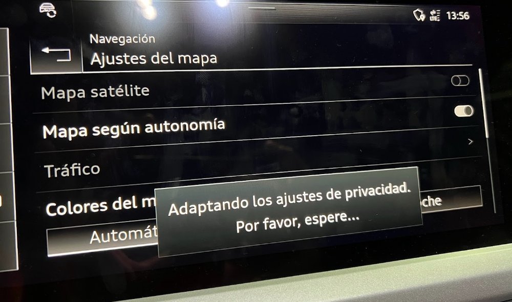

En mi caso no puedo hacer uso de funciones relacionadas con la conexión a internet y los servicios de infoentretenimiento. Por ejemplo, no puedo:
-Activar la vista satélite de los mapas
-Activar la información de tráfico+
-Entrar en la aplicación El tiempo
Cada vez que pulso en algunas de esas opciones me aparece el mensaje "Adaptando los ajustes de privacidad", pero no ocurre nada.

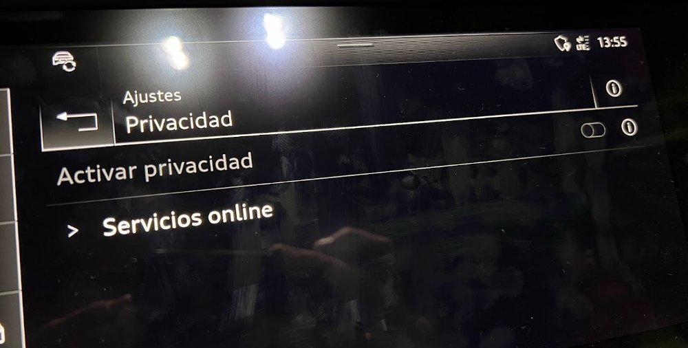

He revisado el apartado de privacidad en los ajustes del sistema, y está asÍ:
Esto podría llevar un poco a confusión, ya que al estar desactivado podríamos creer que el error se encuentra ahí. En realidad esto debe estar desactivado, ya que encendido evitaría que mandáramos información a los servidores de Audi. En cualquier caso, dicho botón no responde tampoco, ya que no puedo cambiar su estado.

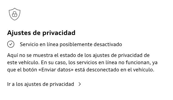

Desde el panel de myAudi puedo ver como el sistema detecta que los servicios en línea podrían estar desactivados. Según el texto, "el botón Enviar datos está desconectado en el vehículo", pero yo no veo ninguna opción que diga eso más allá del botón de privacidad que indico arriba.

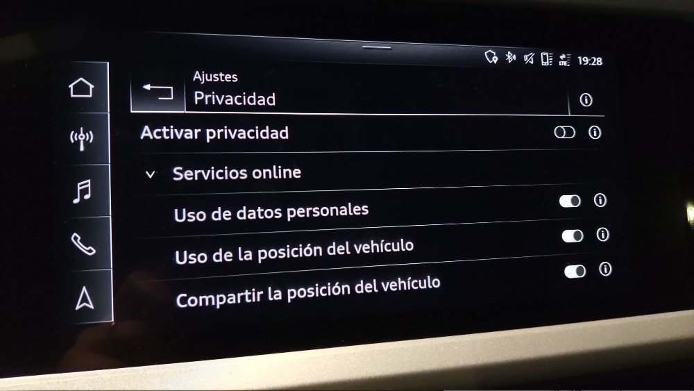

¡Gracias por la foto! Tal y como muestras, tú puedes desactivar cualquiera de las opciones de abajo, pero yo las tengo en gris sin posibilidad de interactuar con ellas.
Mi problema no tiene que ver con tocar ahí, pero al estar deshabilitado está claro que algo pasa con los ajustes.
hace 1 hora, sandro73 dijo:
Por si sirve de algo, yo lo tengo configurado así:
