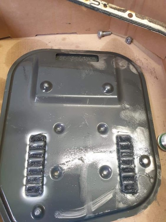

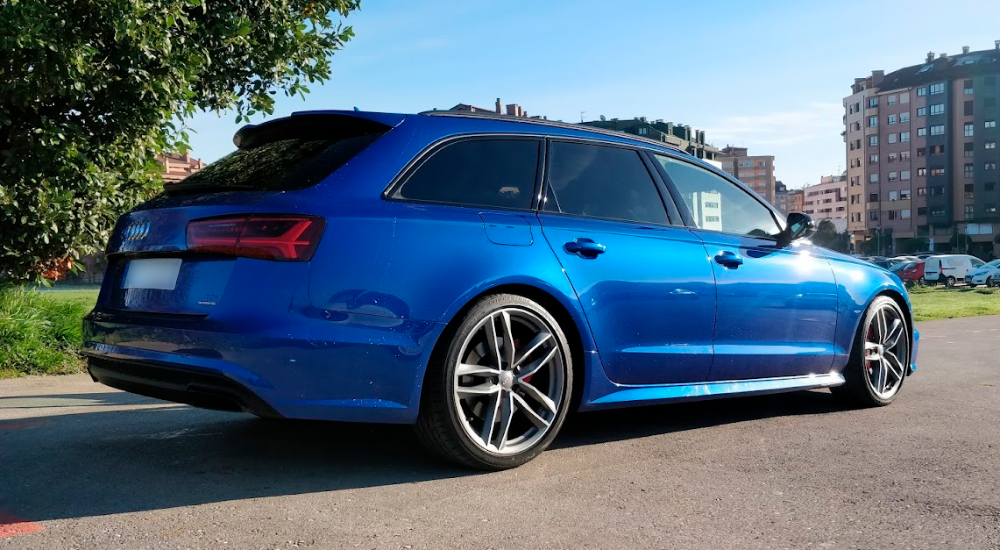

Tineo Publicado 4 de Febrero del 2022 Denunciar Publicado 4 de Febrero del 2022 (editado) sobre cuestiones mecánicas, un par de cosas: en el foro aleman hay una tabla de incidencias con el asunto ruidos de cadenas y patines de distribución: el código motor CVUB (exclusivo del 326cv) esta "libre". Desconozco si eso tiene alguna base científica. Aunque la caja de cambios 8HP es supuestamente segun audi libre de mantenimiento, yo le haria un servicio de aceite ZF y tapafiltro cada 100.000 Restos en los imanes de la tapa del Competition (el avant de la foto) con 104K Editado 4 de Febrero del 2022 por Tineo Responder
