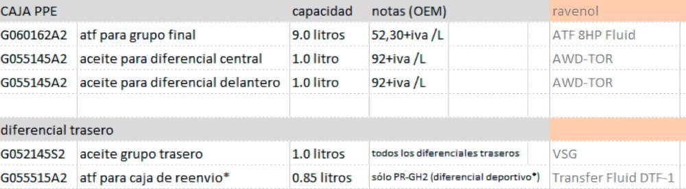

Dj_avi Publicado Miércoles a las 22:28 Denunciar Compartir Publicado Miércoles a las 22:28 (editado) hace 37 minutos, Aledrea dijo: Ok, muchas gracias. Entonces son 3 diferenciales? Y otra cosa al llevar el diferencias deportivo usa también distinto aceite. Es que estoy muy perdido. Gracias. Son 3 diferenciales, pero el delantero y el central van unidos y llevan el mismo aceite, 2 litros, el trasero lleva 1 litro. Te adjunto una ficha, pero el mecánico que te hizo el cambio tiene que saber. Esto es en Ravenol. Es el que use yo Editado Miércoles a las 22:30 por Dj_avi Responder Enlace al comentario Compartir en otros sitios web More sharing options...
Aledrea Publicado hace 22 horas Denunciar Compartir Publicado hace 22 horas hace 7 horas, Dj_avi dijo: Son 3 diferenciales, pero el delantero y el central van unidos y llevan el mismo aceite, 2 litros, el trasero lleva 1 litro. Te adjunto una ficha, pero el mecánico que te hizo el cambio tiene que saber. Esto es en Ravenol. Es el que use yo Muchas gracias por tu ayuda. Me has quitado todas las dudas y me has aclarado todo lo que debo saber. Un saludo. Responder Enlace al comentario Compartir en otros sitios web More sharing options...
