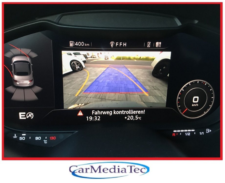

2º) me imagino que no se podrá pero he visto que los Audi tts pueden ver la cámara trasera en el VC ? será por la versión de software del VC ?
