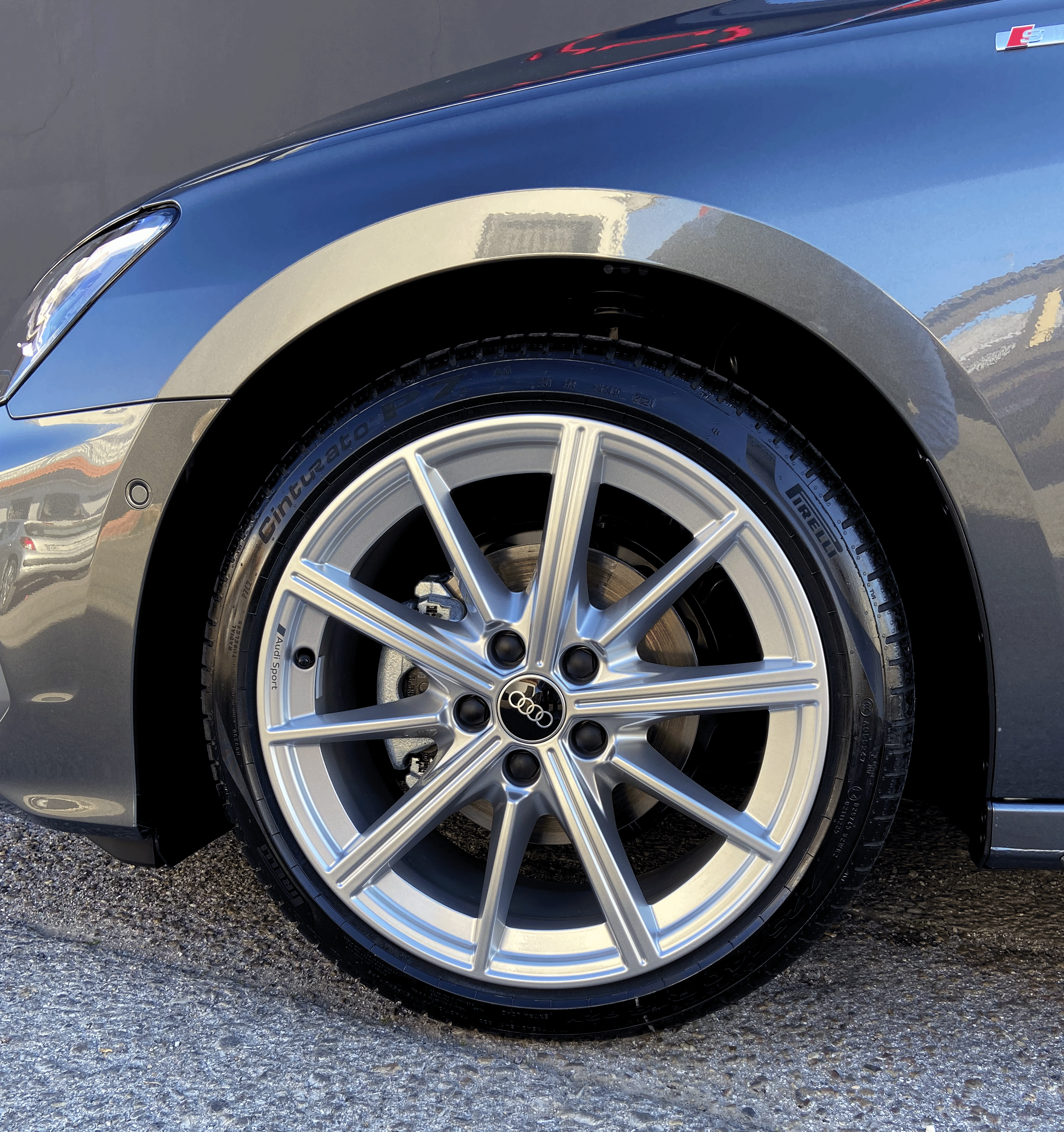

Buenas a todos! ¿Alguien sabe si en el libro de instrucciones, en la pegatina de los códigos, viene el de la pintura de las llantas?
O si alguien se sabe la referencia de la misma o se sabe el nombre, a ver si me la pudiese facilitar…
Le he dado un mínimo roce a una de las ruedas, apenas dos milímetros, pero me gustaría dejarlo bien con su pintura.
Gracias de antemano

Yo creo que no hay referencia de esa pintura original, en los concesionarios….. mezclan e intentan sacar lo mas parecido el tono… ….. si es pulida no hay problema pero si es pintada para que no notes diferencia con la de detras del mismo lateral es preferible pintar las dos……
Tendría cuidado de no estropearlo más de lo que está. Si sólo son 2mm eso es prácticamente invisible.
Esa llanta es referencia 8Y0 601 025 M LD8
asi que deberías buscar un lápiz de retoque LD8 (galvano silver)
