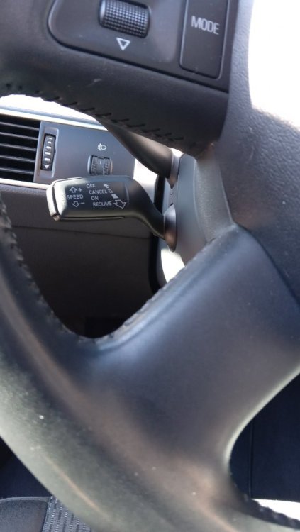

Buenas. A mí me instalaron ayer el tempomat en un A6 de 2008 que he comprado de 2a mano: 306 eu en Centrowagen Badajoz....cuando en otra concesión me lo ponían ¡¡por el doble!!
Lo probé y va todo perfecto.
Y el usb para la aplicación móvil me lo pusieron gratuito.
Pero el sistema de Tempomat del A6 de 2008 es totalmente diferente a este nuevo que llevan ahora. Te lo digo porque yo lo monté en mi A4 B7 del 2005 ( misma plataforma en lo que Tempomat respecta ) y en media mañana lo tenías hecho. Con una SLMS compatible ( acabada en Q, por ejemplo ), la maneta y luego adaptar la tapa del volante lo tenías todo hecho... Bueno, luego codificar un par de cosas.
Con esta plataforma te tienes que agenciar todo el kit de manetas, kitar protección de componentes y no recuerdo qué historias más.
