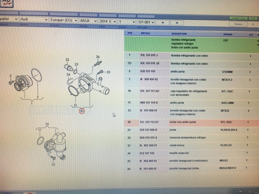

amgtyper Publicado 3 de Marzo del 2022 Denunciar Publicado 3 de Marzo del 2022 1 - termostato (secundario) 1K0 121 113 A 2 - termostato (principal) 03L 121 111 AD 3 - válvula antirretorno 1j0122351 Responder

valenciaga Publicado 5 de Marzo del 2022 Denunciar Publicado 5 de Marzo del 2022 (editado) En 3/3/2022 a las 21:13, amgtyper dijo: https://www.audisport-iberica.com/foro/topic/356555-cambio-de-termostato/page/12/ Ya e estado investigando y si que lo lleva, mi motor es un CGLC, y tengo el mismo problema que comentáis en ese post, que llaneando y en subida bien , pero cuesta abajo se cae la temperatura. Cambie el termostato principal y siguió igual. Asi que puede ser el secundario.... Pero por lo que e leido tampoco esta el tema muy claro, asi que como es poco quizá lo deje asi. gracias. Editado 5 de Marzo del 2022 por valenciaga Responder
amgtyper Publicado 5 de Marzo del 2022 Denunciar Publicado 5 de Marzo del 2022 hace 29 minutos, valenciaga dijo: Ya e estado investigando y si que lo lleva, mi motor es un CGLC, y tengo el mismo problema que comentáis en ese post, que llaneando y en subida bien , pero cuesta abajo se cae la temperatura. Cambie el termostato principal y siguió igual. Asi que puede ser el secundario.... Pero por lo que e leido tampoco esta el tema muy claro, asi que como es poco quizá lo deje asi. gracias. Cambiado hace dos dias y no se mueve la temperatura Responder
valenciaga Publicado 5 de Marzo del 2022 Denunciar Publicado 5 de Marzo del 2022 (editado) hace 1 hora, amgtyper dijo: Cambiado hace dos dias y no se mueve la temperatura En tu caso era el secundario entonces? Notas que también caliente antes? Editado 5 de Marzo del 2022 por valenciaga Responder
amgtyper Publicado 5 de Marzo del 2022 Denunciar Publicado 5 de Marzo del 2022 hace 38 minutos, valenciaga dijo: En tu caso era el secundario entonces? Notas que también caliente antes? No lo se, he cambiado los dos a la vez, por unos mahle. La aguja llega a 90 y se mantiene, antes caia rapidísimo. La calefacción funciona mucho mejor. CGLC es mi motor tb. Responder
